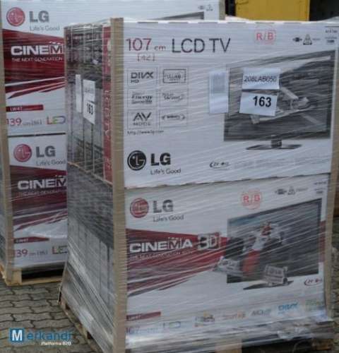

Az "európai" garancia = üzleti garancia.
Az R/B termékek értékesítésével valóban az outletek foglalkoznak, egyenesen rá kell kérdezni, hogy mi a TV eredete, van-e rajta R/B pecsét, stb. Ettől még félrevezethetnek, de a helyszínen ellenőrzöd a dobozt, a dobozon és a készüléken lévő gyári számot összehasonlítod, stb. ha bármi nem kóser,gyanús, vagy nem tetszik a masina képe/működése/stb., 14 napon belül visszaküldöd.Egy kérdés: mit gondolsz, mi a sorsa azoknak a készülékeknek, melyeket a T. vevő 14 (régebben 8) napon belül visszaküld bármilyen okból? Gondoldod, hogy a kereskedő ezeket bontottként igyekszik eladni 10% engedménnyel, hogy bukhasson rajta 5-7%-ot? Valószínűleg nem ezt teszi: ha van rá mód, akkor megpróbálja visszacsomagolni, mint ha ki sem bontották volna. Ha nem sikerül, akkor mond egy mesét.
Az igazi baj akkor van, ha a készülék korábbi visszaküldésének oka olyan "hiba", mely nem tartozik a garanciális körbe (pl. felhösödés, bevilágítás, határérték alatti mértékű pixel hiba, sávosodás, tápzúgás, stb.), márpedig ok nélkül senki nem küld vissza készüléket, ugye...?A legfontosabb, hogy a vevő tudhassa az igazat, ekkor van lehetősége eldönteni, hogy milyen kockázatot vállal valamiért (olcsóbb ár) cserébe.

Szerintem nem ennyire rossz a helyzet:
Ha a TV-t a gyárban javították (LG), akkor a dobozra rápecsételnek egy kb. 10 cm átmérőjű kör alakú vörös bélyegzővel, melyen ez olvasható: R/B, illetve az is, hogy "out of warranty".
Ezeket valóban a gyárban javították (a javítás nagyjából a tápegység, valamelyik panel, vagy a display cseréjéből állhat, ugyanis a gyárban csak teljes részegységek cseréjét tudják elvégezni). Az én személyes véleményem az, hogy ezekben a készülékekben műszakilag megbízhatsz, bár ezekre "csak" üzleti garancia létezik. Számomra bizonytalanabbak azok a készülékek, melyeket valakik már kibontottak, de nincs nyoma annak, hogy miért. -

Nagyon sok olyan tv van a piacion ami felújított, garanciából kivont és azokat adják az ily outlett áruházakban, gagyibb vebes áruházakban, szerintem te is ilyenbe futottál bele.
Én most vettem egy LG42LA660S és nagyon szép a képe és mindennel meg vagyok elégedve rajta.
Meg kell nézni hol veszed meg!!!! -
