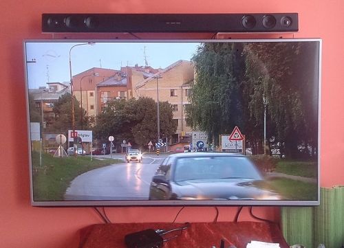

Lassan a dolgok végére értem. Lecseréltem az LG 49' LF 540V TV-re kötött "cincogikat" (by: aram01) egy LG LAS260B 2.0 ch. soundbar-ra. a (#70405-es kommenthez kapcsolódva)Az egész TV vásárlási projektem kapcsán támadt pár gondolatom, ezt most megosztom veletek.
A kérdés: hogyan jártam volna jobban? LG 49' LF 540V vs. LG 49' LF 632V.
Az eredeti alapkoncepciónak nem volt része a plusz pénzköltés a TV-re, de a tv 10 w-os teljesítményű, teljesen vállalhatatlan és hallgathatatlan hangszórja áthúzta a számításomat.
(A hang boltban történő megítélésére sem módom - bevásárlóközpont zaja - sem előrelátásom nem volt.)
- Kezdődhetett a mentsük a menthetőt akció!Árak:
LG 49' LF 632V = ~175.000 Ft (december végén-január elején mind ha drágább lett volna?)LG 49' LF 540V = ~140.000 Ft (január elején 127.000 Ft-ért vettem.)
+ Soundbar = LG LAS260B - 100 W-os (20.000 Ft-ért vettem a jófogáson, újszerű, hibátlan, november végén vették, tehát garis.
+ MXIII-G Android TV Box Amlogic S812 (legyen akkor már dts hang is, meg "felokosítás"
(Aliról: 42 dollár volt = 12.000 Ft)
+ egy-két kábel: ~ 2.000 Ft. Még várok hozz egy giroszkópos fly air mouse-t = ~ 3.500 Ft.
Összesen: mai áron 174.000 Ft + a légegér, de az most nem játszik.Innentől kezdve jön részemről a fikció, mivel nem tudom összehasonlítani a két tévét:
- Képminőség: szerintem egyforma lehet.
- Design: 632V a szebb (az enyém a falon van, így csak az ezüst káva a negatívuma, a láb nem).
- Médialejátszás + internet: legyen döntetlen. (az MXIII-G-vel tökéletesen meg vagyok elégedve)
- Hang: a soundbar.
- Távirányító/k: 632V (az enyémhez egy kicsit sok van így, habár a soundbárt a TV távjával is tudom halkítani, hangosítani).Hát ez van
