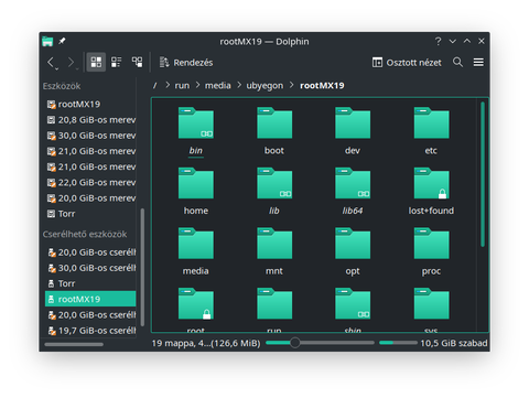

előbb lemaradt a külső meghajtó csatolási képe......

Mint nekem /media alá csatol minden, de ahogy nézem a Manjaro is. Belső partició és külső meghajtó is a /run/media alá csatolódik automatikusan.
CPT.Pirk
peterattila
#75231
Jól látod. De tradicionálisan az mnt alá csatoltál olyat, ami nem eltávolítható.
