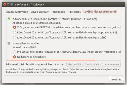

bazsi83vp
Kezdem kapisgálni és a 2 zárt között mi a differencia?
Vagy szimplán nyomjak 1-2 böngésző benchmarkot (3D gyorsítás stb.) és kész? Klasszikus értelemben vett kemény játékparti nem igazán lesz. Inkább böngészős, filmezős gép.

lev258
bazsi83vp #38082 üzenetére
A zárt driver a videókártyához akkor kellhet, ha játszani akarsz (lehet a jelenlegivel is egyes játékokat), illetve bármilyen gondot tapasztalsz. A microcode dolog az hasznos, azt erősen ajánlom.
Ezt találtam, nem tudom, mennyire működőképes a jelenlegi rendszereken. -

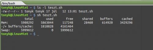

Tonyk
DonThomasino #38077 üzenetére
