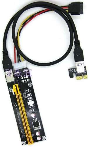

janos666
#14264
"Ugyan arra a tápra kösd őket, amit az ATX és CPU tápcsatival az alaplapra is csatlakoztatsz. "
Ez így nekem gyanús, mert így 2(+több)-tápos rendszerben lesznek olyan karik, amik "elölről" (PCIe csati) az egyik, "hátulról" (a kari x-pines tápcsatija) pedig a másik tápból kapják az áramot. Igaz, a Te verziódban az alaplap nincs megkergítve.
A legjobb megoldás SzVSz, ha a riserben el van vágva a 12V-os ág ÉS a földvezeték, és mindkettő molexen csatlakozik ahhoz a táphoz, ami a karit "hátulról", a tápcsatiján eteti. Javíts ki, ha rossz a gondolatmenet...
Ezt az "elvágást" a hagyományos riseren könnyű ellenőrizni/megcsinálni, de ha az USB-kábelben is fut föld v 12V azt macerásabbnak tűnik kiiktatni.

Beszerelésre került az usb-s riserek, viszont nem látja őket a smos-linux. Ötlet? mert hallottam, hogy windows alatt drivert telepít, így gondolom itt is az lehet a gond.. valaki használ ilyet, ilyen rendeszer alatt?

Ha van még igény riser kábelre, azt kérlek vasárnapig jelezzétek felém privátban, ott kaptok árakat is.
Képek a 14201-es számú hozzászólásban

GG888
Nos megérkeztek a riser kábelek, Virtualista kollégáé úton van Szegedre, Geller úr pedig hamarosan jelentkezik személyesen érte.
Remélem semmi gond nem lesz velük, étvágycsinálónak pedig egy pár kép:
https://imageshack.com/a/3Ruq/1
