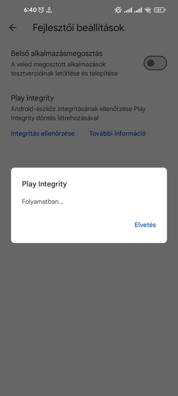

dilajoska1
Másnál sem működik az integritás ellenőrzés? A Play már napok óta csak ennyit csinál.

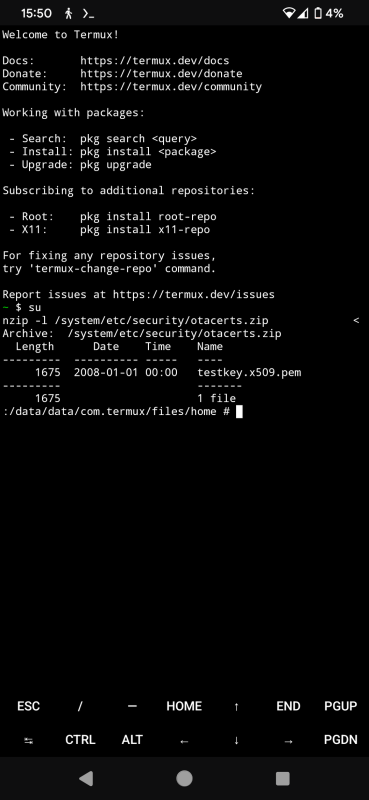

ktomcat
#5648
"testkey-el van" -- meg is vagyunk.

ktomcat
Elvileg testkey-el van, legalábbis 1:1-be a linkelt szöveget hozta ki az unzipre.
(kernelt közben váltottam, hátha, de úgy tűnik egyik sincs (villhaze, wakacaw) a listában):
uname -r-re: 5.10.214-WakacaW-1.4+A PIF-et nem mókoltam, a másik topikba beszéltük hogy ott azt az autopif apks + playcurl modulos megoldást használtam Anno, de most nem piszkáltam. Ezen a művelethez ezt az oldalt vegyem alapul?

ktomcat
#5646
"SuperiorOS (dev által signed)" -- az lehet hogy alá van írva de testkey-el? Akkor is bukta..
unzip -l /system/etc/security/otacerts.zipmajd megmondja.uname -r mit mond, nincs az ismert kernel string-ek közt valami?
Minden további hogy van beállítva? PIF, jó a pif.json?
