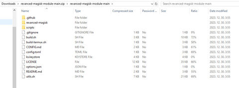

Bahhh, latom mar mi a gond.. a Release-ek kozul toltsd le azt ami kell, te a forrast szedted le.
crok
janakbacsi
#4544

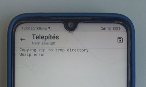

Honnan van pontosan ez a modul? Te magad ki tudod bontani mondjuk egy file kezelőben? Nem csak simán sérült az a zip? Az lenne a legeslegelső tippem.

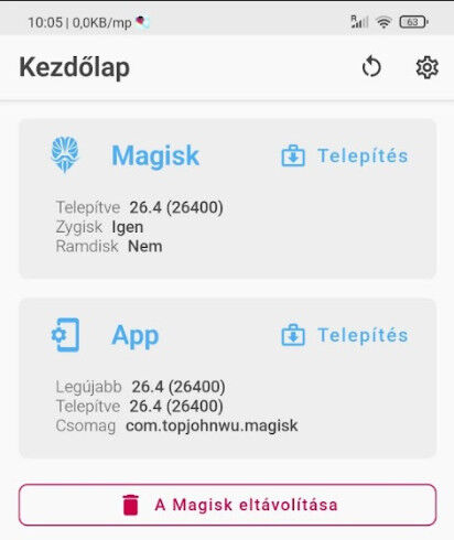

Nos megtörtént a visszaolvasás, frissítettem a legutóbbi stable verzióra a Magisk -ot (26.4) és úgy tűnik megmaradt néhány korábbi modul amikre sztem már nincs szükségem:
- MagiskHide Props Config (v6.1.2-v137)
- Universal SafetyNet Fix (v1.1.1)
Jól gondolom, hogy ezek törölhetőek? (Még a Magisk v23.0 -ás "időszakban" kerültek telepítésre.)Második kérdésem: a kártyás fizetés "megjavítására" jelenleg a legjobb megoldás a PlayIntegrityFix v15.1?
Ezt gondolom a tárhelyről való telepítéssel tudom feltenni a Magisk -ból ugye? (Rég csináltam már telepítést Magisk -ból, és azóta változott is ez a "furkós bot"
).Köszi a választ.
