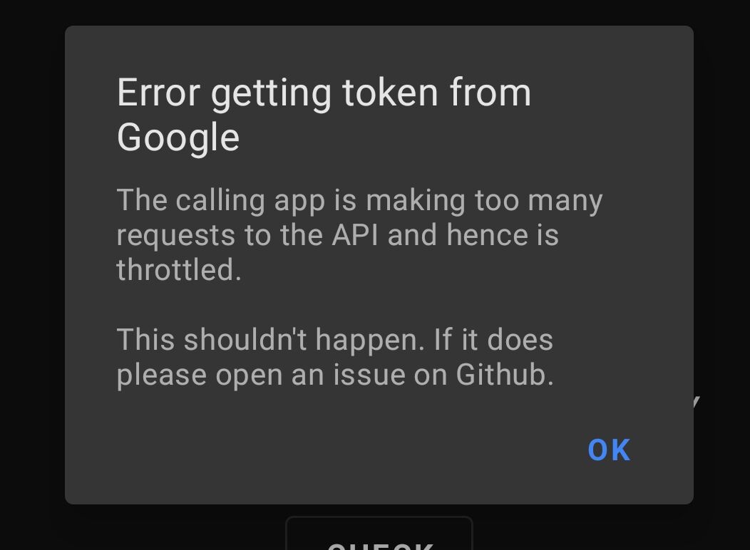

crok
Persze, mert szerteszétbombázzák az alkalmazással a Google-t
10K token van naponta egy alkalmazáshoz a back-end-ben ha nem kér többet (ami viszont talán fizetős is de minimum meg kell adni miért kell ez neked).De nem is értem miért használják még mindig az alkalmazásokat erre mikor a Play Store-ban van integrity check (összefoglalóban leírva). A másik amit nem értek hogy miért néz még bárki is ma SafetyNet-et.. az a másik talány a számomra

Nekem a V13-mal sem megy továbbra sem.
AcCEsS
Egyelőre tényleg megy a v13 hibátlanul, kérdés, hogfy meddig.
Az Integrity Checker viszont hibaüzenetet dob, nem tud tesztelni...
