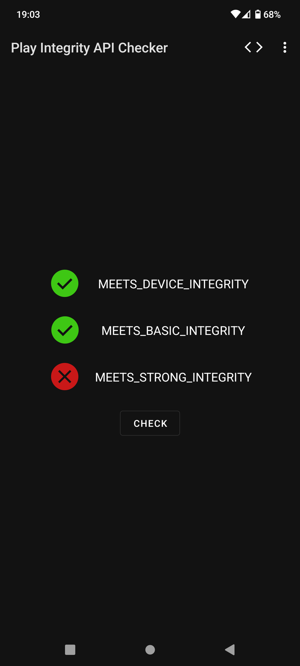

[Play API] Ez így jó?

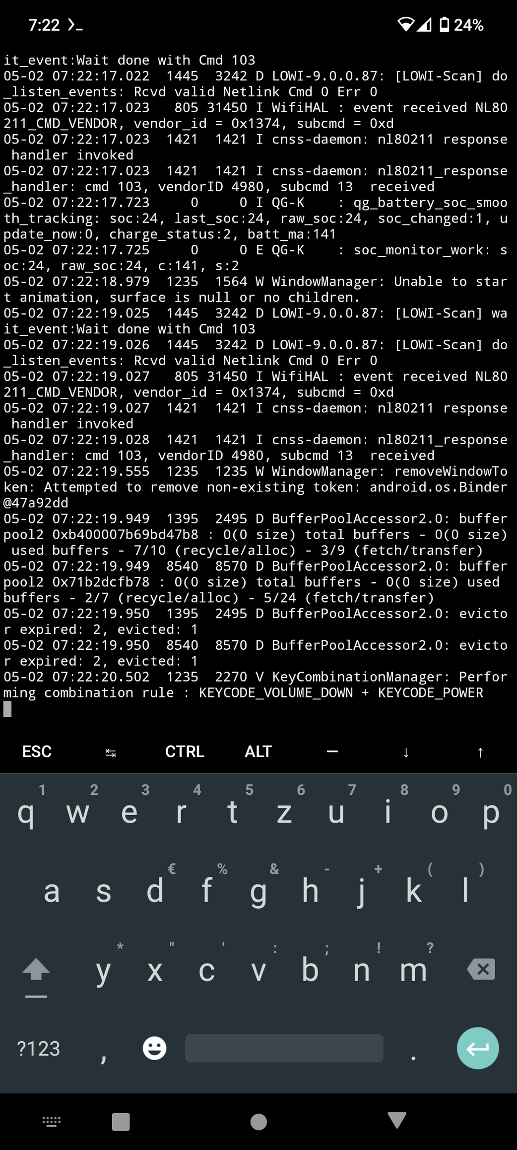

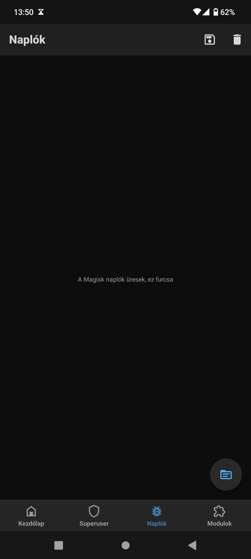

crok: Wipe cache után is üres a napló... -

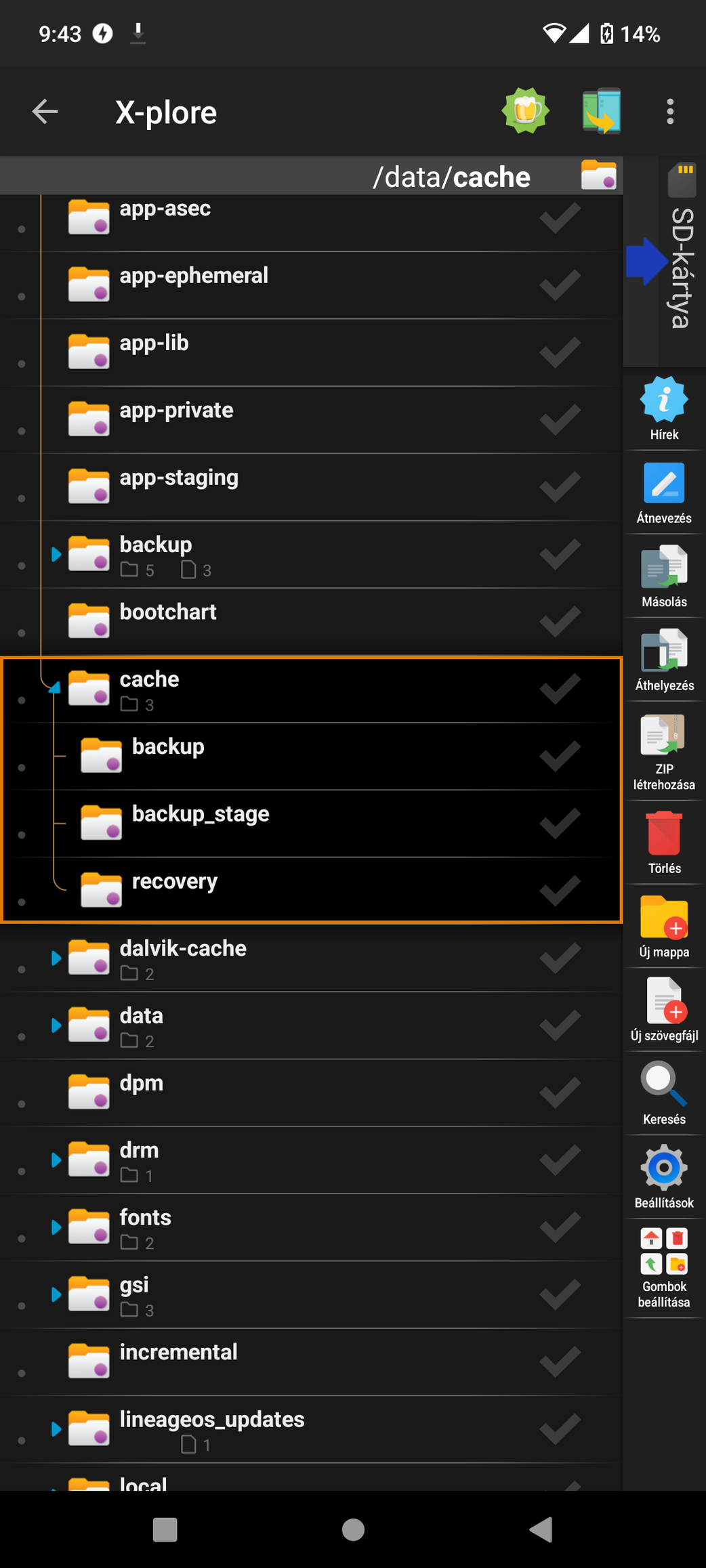

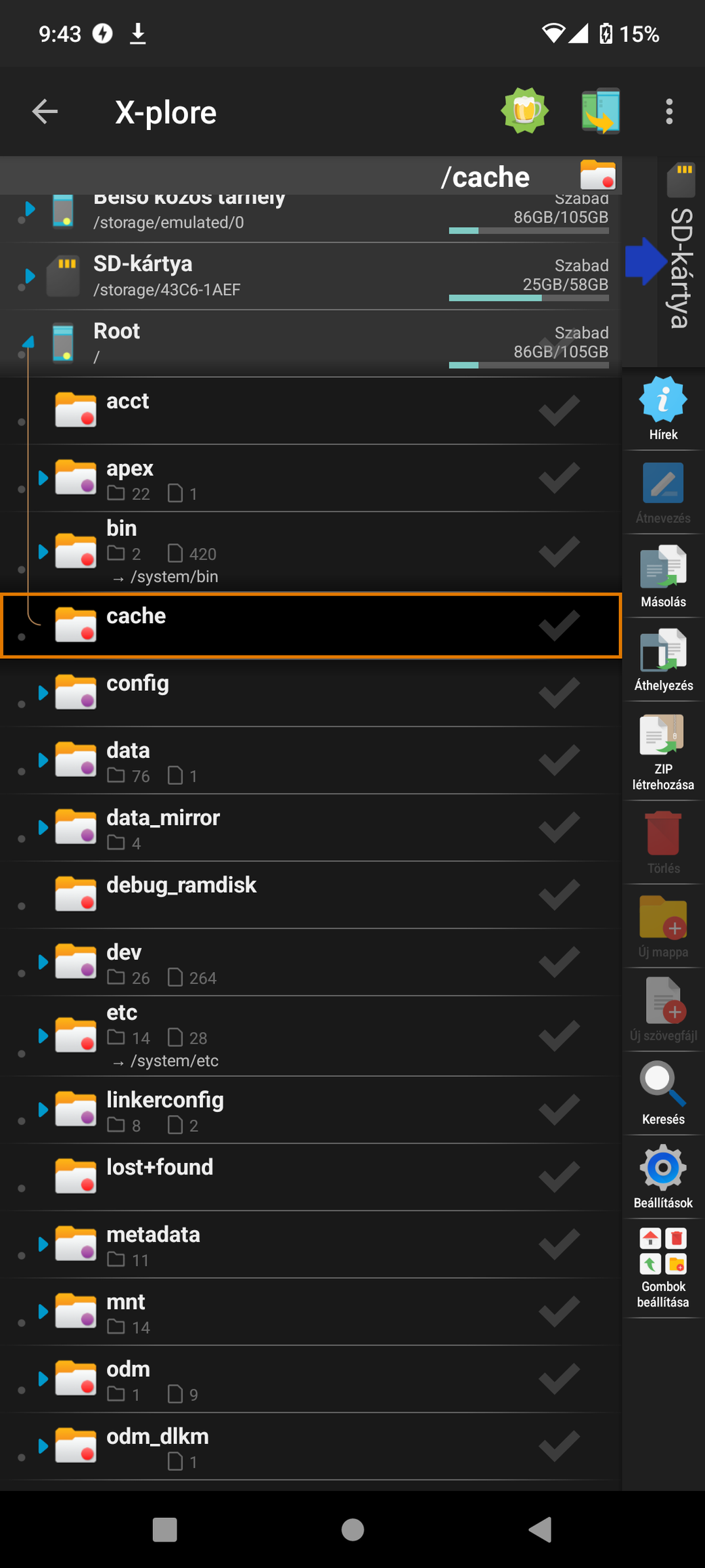

Most nézem nekem simán a root cache mappában van. Akkor nálam működik rendesen.
dilajoska1
Na ez érdekes. Én is megnéztem a naplót és nagyon régi bejegyzések voltak benne. Űrítettem a naplót és most semmi bejegyzés nincs. A data/cache mappa is üres de minden működik normálisan. Modulok és a root is + átmegy az ellenrzéseken is.
Na újraindítás után megint megy a napló csak a data/cache mappa üres.
crok
A logd fur mert a logcat mutatja a logot.
Akkor tippre nem tud írni a Magisk a saját logjába. A/B esetén a /data/cache-be ír, "normál" esetben a /cache-be. Ha ez még mindig ugyanaz a curtana (miatoll) LineageOS-el akkor a /cache kellene legyen alapvetően de én megnézném mindkét helyet látszik-e valami benne egyáltalán. Egy recovery-ben megejtett wipe cache-t is megcsinálnék. De pl- vannak ROM-ok ami törlik a /cache-t boot-kor (teljesen feleslegesen) és ilyenkor elvész a log file és a Magisk nem csinálja újra meg futás közben (hiszen boot-kor csinált..) de én nem tudok róla hogy a LOS csinálna ilyet alapból (a maintainer meg nemigen tett bele ilyet). -

Mitől lehet hogy nincs bejegyzés a Magisk logban, ORFP bizt mentés visszaálítás után.
crok
1, mivel nem nagyon van changelog azzal kapcsolatban hogy recovery-s uninstall logic-ban van-e / volt-e változás így azt mondom érdemesebb ugyanazt vagy magasabb verziót használni erre, de ha egyszerűsíteni akarom a dolgot akkor használd mindig a legfrissebbet erre (is).
2, Simán ennyi. Kb. mintha sose lett volna. De inkább dirty flash-eld rá a ROM-ot hogy írjon szépen vissza pontosan mindent arra ami a ROM-ban van.
Ha recovery-ből flash-elt Magisk install volt akkor a flash-eléskor a Magisk elmenti a boot.img-t és uninstall-kor ezt vissza is állítja. Ha az alkalmazásból megy az uninstall és patkolt volt a boot.img ami felment akkor ilyen nincs - viszont mindig lesz boot.img a ROM-ból. Szóval azt szépen tedd vissza, be lehet tallózni TWRP-ben meg egyébben is és partícióra rá lehet flash-elni akár onnan vagy akár fastboot-al is.

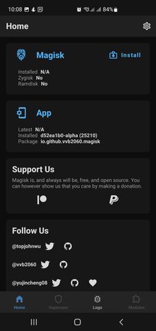

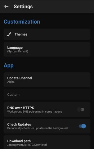

Gond a következő (miután frisebb rom-ot + magisk alpha 25210-et feltettem):
Samsung teló S10+, Alpha magisk menüben:
- Nem látja, hogy telepítve van,
- Modules sem aktív,
- Settings-ben meg semmi sincs (pl. Zygisk, Enforce DenyList opciók)
- Root checker sem látja, hogy rootolva van.Magisk hide be volt kapcsolva előtte
DE! minden továbbra is megy mintha minden ok lenne:
- root jogom van (pl. /system/etc/-ben tudok mókolni, írogatni, törölgetni),
- banki appok mennek (korábban már beállítottam a Configure DenyList-ban),
- SafetyNet test továbbra is minden ok.Hogyan lehet azokat az opciókat visszaállítani?
Próbáltam letörölni a magisk app-ot, és Odin-nal flashelni újra a TWRP-t, de változatlan a helyzet.(kell az alpha magisk a custom rom miatt, és eddig nem voltak ilyen gondok)

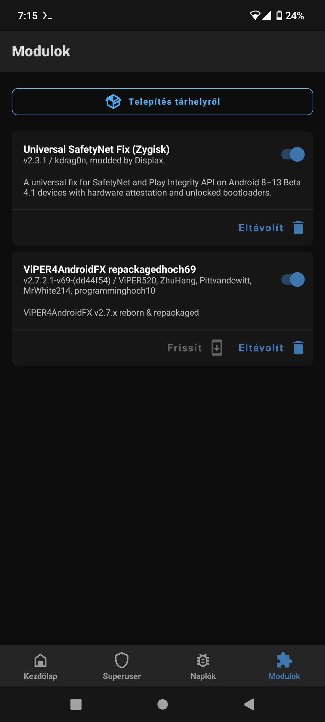

A Displax féle USNF mod ami letölthető innen. Most ez a "legjobb" talán. A v2.4.0-MOD_1.2 ami a safetynet-fix-v2.4.0-MOD_1.2.zip néven érhető le, ez most a legutolsó, frissítési csatornája a kdrag0n féle úgyhogy frissítés előtt nézz körbe majd hogy mire akar frissíteni. De azért majd ha nem megy akkor ezt itt kicsit fentebb is olvasd át. Elképzelhető hogy törölni kell majd Google Play Store && Google Play Services adatokat mielőtt "megjavul".
