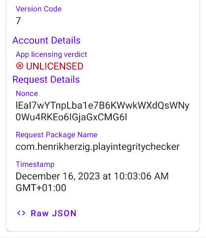

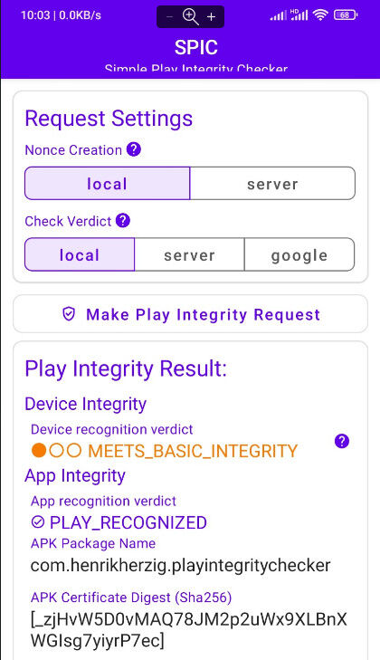

G48
Mutat Device-t.
12-19 10:07:27.400 5826 6056 D PIF/Native: [ro.vendor.api_level]: 28
12-19 10:07:27.457 5826 6056 D PIF/Native: [ro.product.first_api_level]: 28
12-19 10:07:27.516 5826 6056 D PIF/Native: [ro.build.version.security_patch]: 2019-10-05
12-19 10:07:29.854 5826 5908 D PIF/Native: [ro.build.version.security_patch]: 2019-10-05
12-19 10:07:29.876 5826 5908 D PIF/Native: [ro.product.first_api_level]: 28
12-19 10:07:29.971 5826 5908 D PIF/Native: [ro.vendor.api_level]: 28 -
crok
Terminálban ez mit mutat?
Csinálsz 1..2 Play Integrity check-et majd
nyitsz egy terminált aztán
su
aztán
logcat | grep -i pif
kiír egy csomó mindent majd, görgess vissza hogy csak a parancs látszódjon felül meg alatta a hasznos infó - tudsz erről egy screenshot-ot adni?
Vagy mégkönnyebb, ha egy file-ba mented a kimenetet:
su
utána
logcat | grep -i pif > /sdcard/pif.log
És akkor a belső tár gyökerében lesz a pif.logSzerk: mi az hogy maradnia kell-e a PIF-nek? Persze hogy a modult azt hagyd fent, remélem nem törölted / tiltottad mert akkor mégis mi fogja az injektálást csinálni?

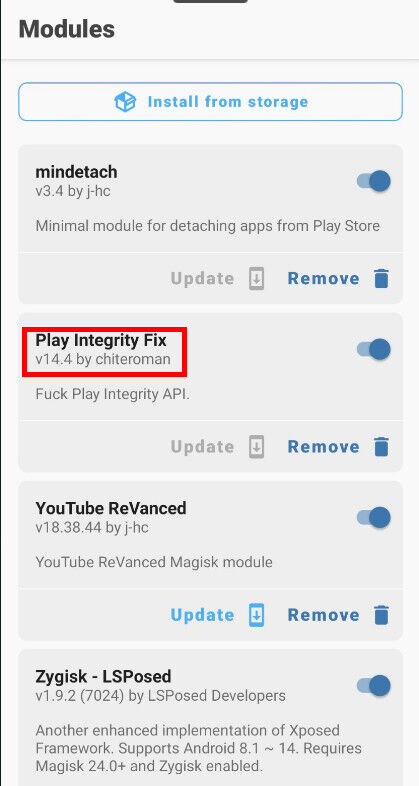

crok
PlayIntegrityFix v14.5 - ahogy nézem megint elegánsan kimásolta a Xiaomi.EU injector-ban levő FP-t
és aki használt saját pif.json-t és erre akar váltani az törölje a /data/adb/pif.json file-t mert külön van a modulban megint. -
