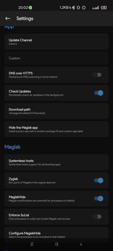

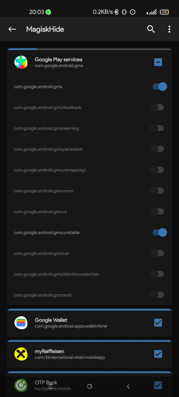

Lehet, hogy túl bonyolítom vagy segghülye vagyok hozzá nem tagadom, de hiába ha mégsem működik, pedig most "csak" az injector app van fent.
Kitsune Magiskben nincs enforce denylist, a Magiskhide és Zygisk viszont be van kapcsolva és beállítva, Shamikom nincs.
Ez lenne a gond?

Semelyik USNF nem jo ma mar.. nem lettek frissitve, helyette jott a PIF. De Xiaomi.EU-ra van sajat megoldas.. azt kovesd amit irtam, a tobbi az felesleges kor, csak szolok
A leiras link viszont ez, mea culpa! [link] + a Xiaomi.EU injector app.
Az a baj hogy tulgondolod, tulbonyolitod es ossze-vissza teszel fel mindenfelet.

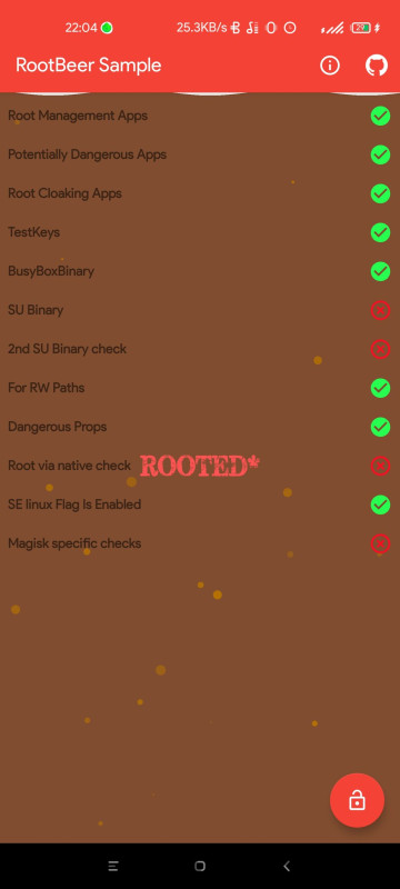

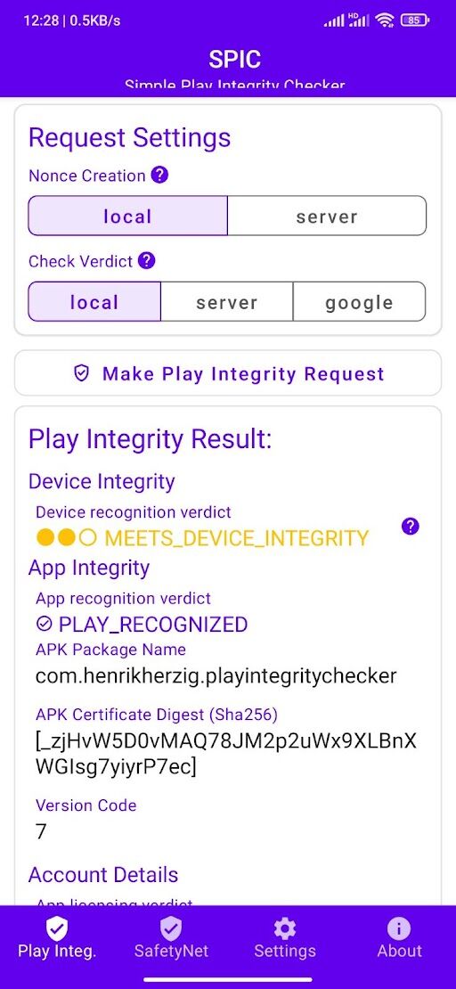

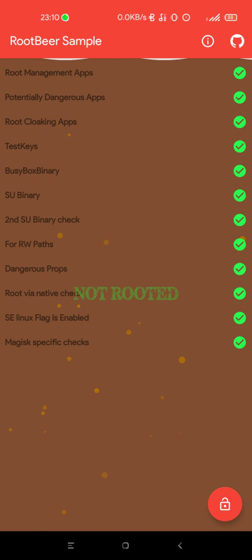

És totál igazad van, miután posztoltam megnéztem az SPIC alkalmazást is, ahol elég fura jelenséget tapasztaltam, ugyanis néha no integrity néha pedig van.
Root Beer így már pipa (olyan régen használtam elfelejtettem denyba tenni):
crok
Lockheed7
#4239
"Jelenleg fent van a legfrissebb injector app és a legfrissebb PIF 14.3 is." -- ez egyben a legnagyobb hülyeség is, egymást üti a kettő, külön kitérnek mindkettővel hogy NE legyen a kettő egymás mellett használva.
"Eddig csak az auto updates USFNF 2.4 volt csak felrakva és működött minden" -- remélem már réges régen megváltál ettől a modultól.
"majd egy idő után elkezdett szarakodni" -- úgy 4 hete másról se szól a topik
"Egyetlen dologra gyanakszom mostmár csak az pedig a Pixelify modulom" -- pedig jól gyanakszol mert vastagon bele kell szóljon a Google felé hogy milyen is a készüléked hiszen a GMS-t át kell vernie hogy Pixel-nek lássa a fotók miatt viszont az már úgy a harmadik dolog a PIF és az injector app mellett ami biztosan összeakad nálad.
Plusz szinte 100% hogy a RootBeer-t is úgy futtatod, hogy nem állítottad be úgy mintha az is egy banki vagy hasonló alkalmazás lenne (denylist, ésatöbbi) mert mindent ugyanúgy lát mintha egyáltalán nem csináltál volna vele semmit.

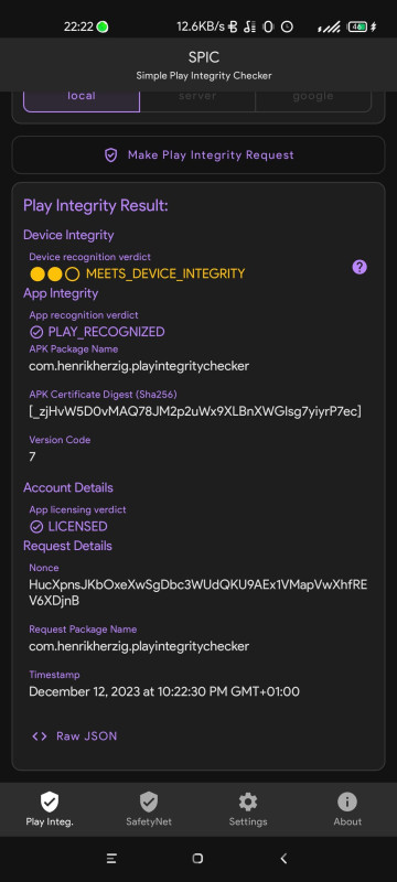

csendes újonc

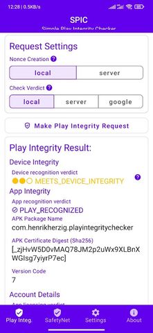

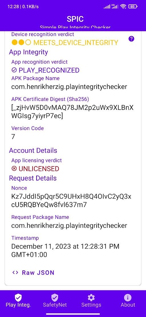

@crok I need help:
Akármit csinálok az én telefonomon semmi nem oldja meg ezt az új Google változtatást, OTP kidob reboot után nem sokkal, Google Wallet pedig nem enged kártyát hozzádni.
Paraméterek:
Telefon: Xiaomi Mi 11 Pro (mars)
Rendszer: xiaomi.eu MIUI 14.0.23.9.18 DEV (utolsó)
Magisk: R6578883F-kitsune (delta után)
zygisk és magiskhide enabled, gms és unstable deny listenJelenleg fent van a legfrissebb injector app és a legfrissebb PIF 14.3 is.
Eddig csak az auto updates USFNF 2.4 volt csak felrakva és működött minden, majd egy idő után elkezdett szarakodni a Wallet fizetésnél, majd amint utána olvastam nem találtam semmi megoldást eddig.Ezeket is megnéztem:
ro.secure 1
ro.debugabble 0Egyetlen dologra gyanakszom mostmár csak az pedig a Pixelify modulom, ami nem kevés dolgot módosít, de nem szeretnék lemondani róla a Photos miatt.
Más egyéb extra modulom nincs fent (RAM management, wifi bonding, Dolby Atmos ilyenek csak).Root Beer screenshot:
Van bármi ötlet erre az egyedi esetre?
Előre is örök hálám
crok
Jo esetben semmit, max a ket G app adattorles meg egy restart de az eddigi tapasztalatom szerint az APK frissitese utan kozvetlenul mar a legelso PI check is jo volt, persze ha kozben a Play cert mar eltort akkor vagy kivarod hogy megint csinalja meg (24 ora max elvileg) vagy az emlitett dolgok vegigzongorazasa..
