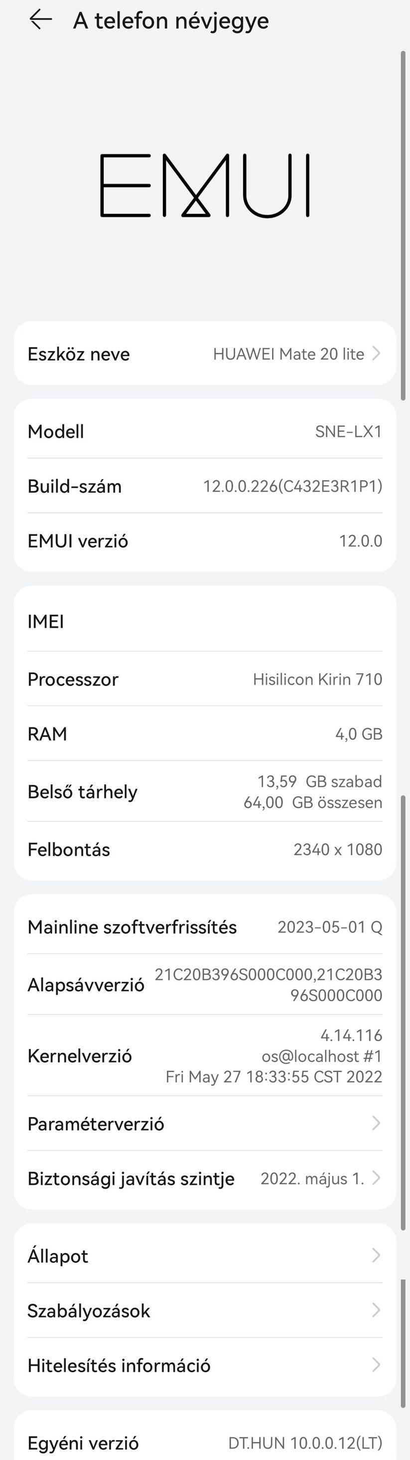

Van egy Huawei Mate 20 Lite telefonom és szeretném használni rajta a Google Pay-t, de nem működik, azt írja, hogy rootolva van a telefon. Elolvastam a téma összefoglalót, de nem vagyok biztos a dolgomban, hogy mit is kellene csinálnom, hogy elrejtsem előle a rootolást. Ha más nincs akár meg is szüntetném a rootolást, ha tudnám, hogy hogyan kell csinálni. Ebben kérnék segítséget. Köszi.
kép -
