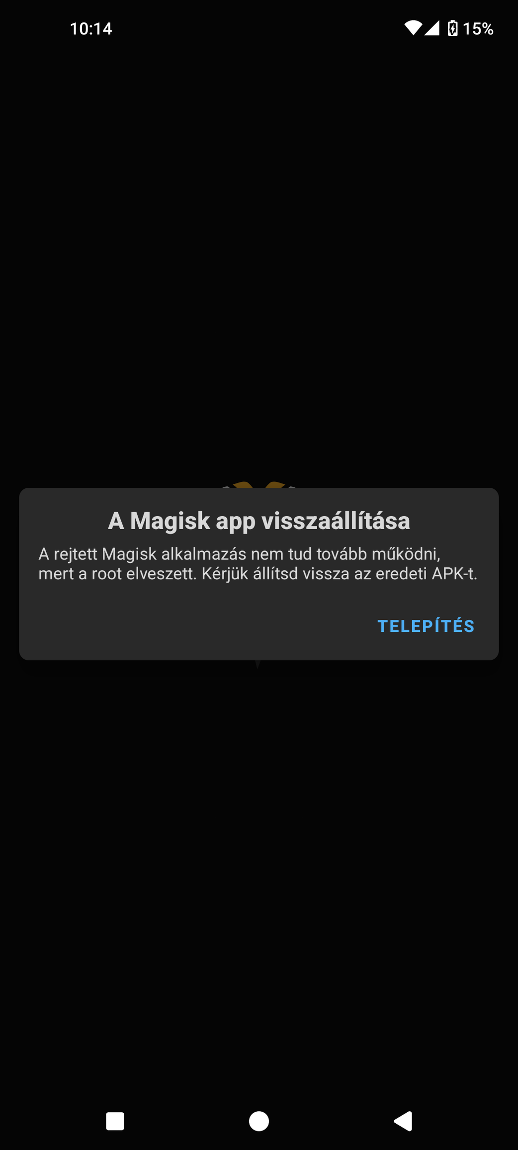

Hát az is előnye, hogy nem bassza szét a Magisk Daemont ahogy olvasom
egyébként egyértelműen j-hc modult használom én is

Niceee. Összecsesz valamit az modul de durván. Látszik hogy a Magisk daemon nem is fut, azért mondja azt a Magisk app amit mond.. nem találja a daemon-t (nem tud csatlakozni) így nem tud vele "beszélni" ezért mondja hogy "elveszett".. restart ha rendbehozta akkor nagy bajod nem lesz deee.. biztos ez a NoName a legjobb Revanced modul? 1:1 a j-ch az alapja de az legalább biztosan működik és ugyanúgy van benne Extended build is (a NoName-ben meg csak az Extended van) meg legalább még egyszer se volt eltörve. Ha már úgyis a j-ch zygisk-detach (vagy mindetach) modult használod akkor szerintem nem sok értelme van a NoName YT Revanced Extended-et használni (meg amúgy se, de magánvélemény, szerintem csak újracsomagoltan ugyanaz mint a j-ch).
