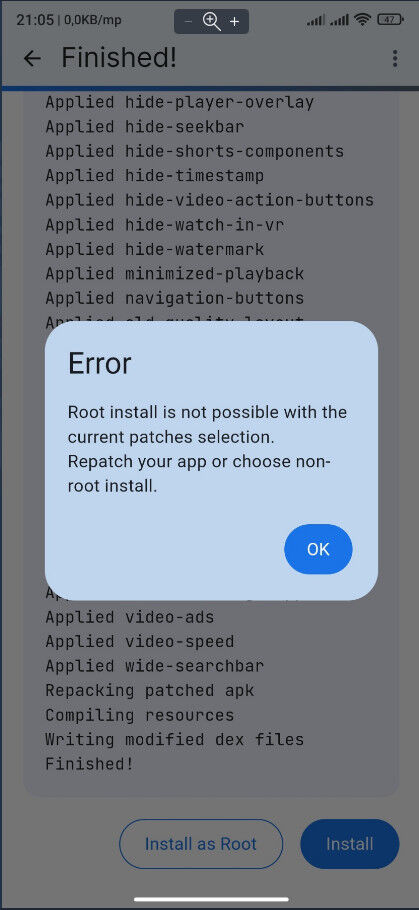

crok
janakbacsi
#3198

Honnan és pontosan mit tettél fel? Root vagy nem root változat?
crok

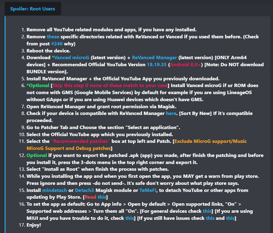

Igen, lenyegeben igen hiszen rajuk szallt a Google es megszuntek letezni teljesen (barmi ami azt mondja folytatjak az netto malware-nek tekintheto vagy minimum scam..).
[link] Lustaknak resz ha.. elore gyartott modul es detach modul is van melle (pl a j-ch feleben).

Szerintem csak felrenyomtal.
A sima regi Vanced-nek meg amugy is reszeltek.
A ReVanced-hez meg van detacher.

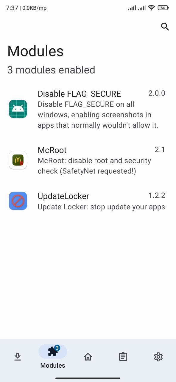

Az UpdateLocker XDA tread-jenek (nem hosszu..) elso posztjaban benne van mit kell csinalnod [link] meg ez a poszt pl. sokat segithet [link] de szerintem ideje lesz tovabballnod. Egyebkent nem tudom milyen ROM meg hogy van epp osszelove de:
for Magisk with Zygisk: if the module doesn't work, remove Google Play and Google Play Service from the DenyList
Szoval ezzel lehet epp labon lovod magad...... -

Mindeatach modul jobb. Kell egy txt fájl belső memóriába deatach névvel és bele kell írni a youtube csomag nevét, com.google.android.youtube aztán flash mindeatach modul és reboot.

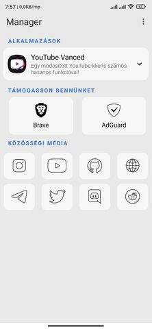

ReVanced-et hasznalsz? Arra kell? Vagy miert?
crok
Nem ha nem használom mert akkor ugye nincs mit
Amit használok azt nyilván frissen is tartom - de az meg ált. eleve cutting edge verzió majdnem mindig. Nem hiszem hogy az én felhasználási módom releváns, de biztosan nem normális vagy követendő példa
De ez a Magisk topik, nem volt releváns változás benne

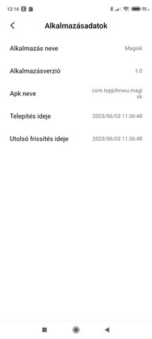

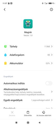

Upo
crok

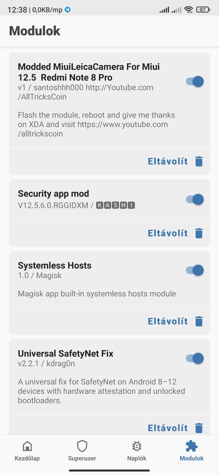

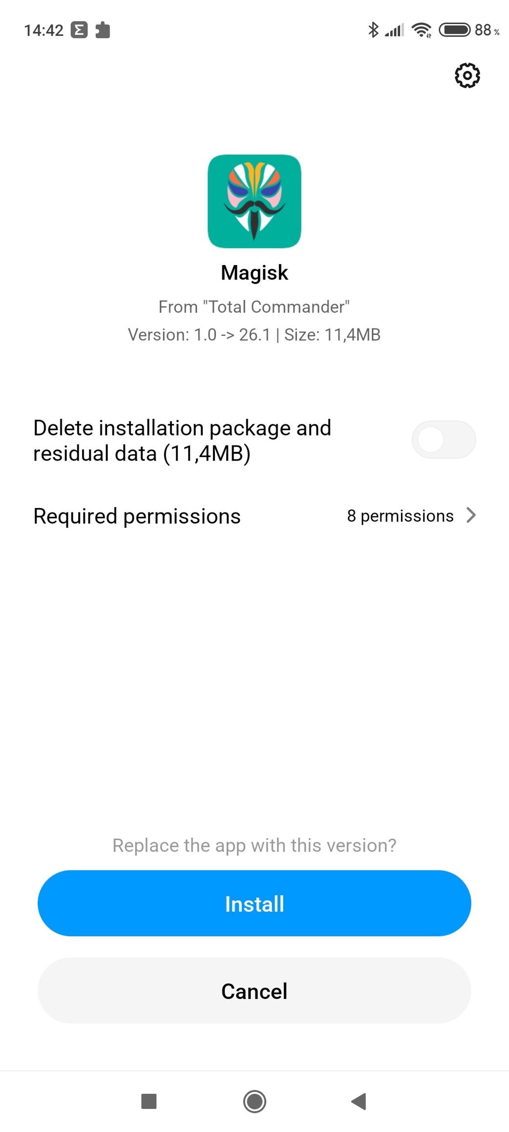

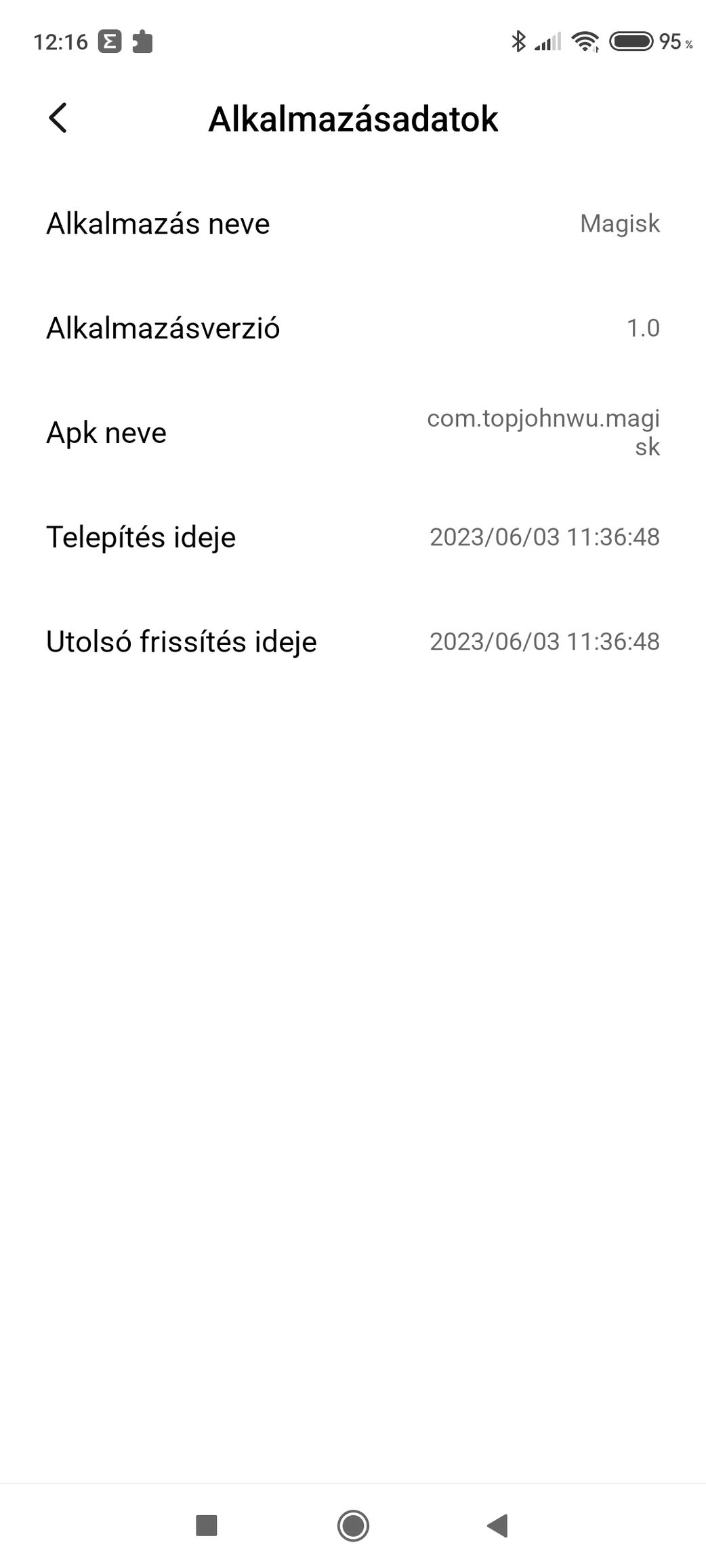

Hát.. ami biztos az az hogy Magisk Manager már évek óta nincs külön.. első kép jobb felül körben kis "i' info gomb mit mond, mi a package ID? Nem a hide-olt stub APK visszatelepülését végzi el a Magisk esetleg? Volt egy "kis" változás valahogy 26-nál amikor is a Magisk telepítését egyszer mindenképp meg kellett támogatni egy restart-al is - és te nem tartod feltelepítve ahogy írod vagyis lehet csak "megbolondult"?
Upo
Egy ideje egyszer csak mintha valami kamu magisk manager megjelenne a telón. Nem tartom fent amúgy a managert, csak ha változtatni kell, akkor telepítem, utána uninstall.
Mi lehet ez az 1.0?
Uninstallálom, és van amikor 5 perc múlva újra ott van, van hogy napokig-hetekig nem jön vissza.
Elindítani nem is lehet, folyamatos fc lavinát okoz csak.
Tudok örülni amikor egyszer csak valamelyik app ugrik, hogy baj van (általában a telekomos cuccok szoktak), lehet menni kamu magisk uninstallni és telekomon adatot törölni. -

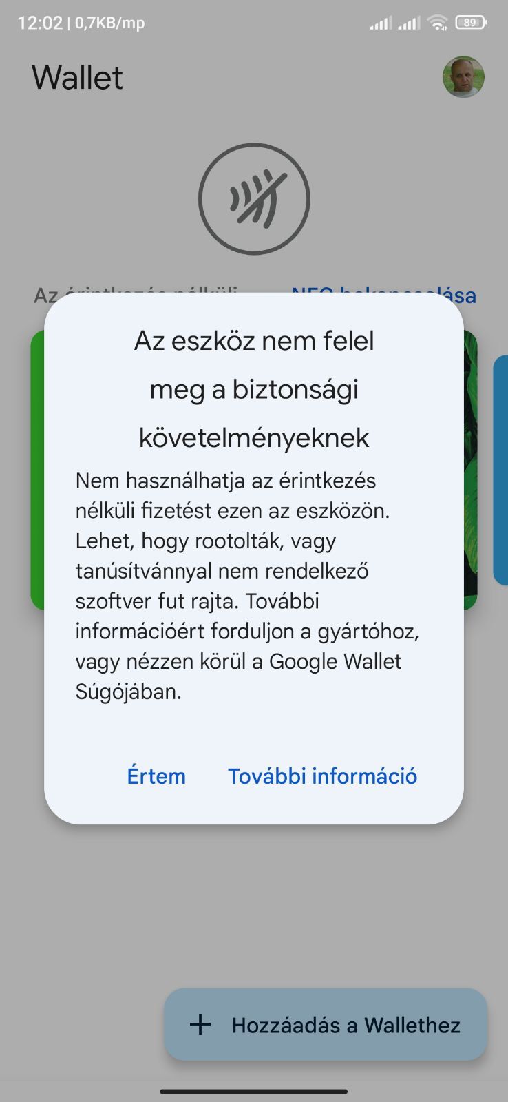

the radish
Igen, nálam is működik gond nélkül. Viszont a wallet továbbra is azt jelzi, hogy a készüléke nem felel meg ....
Gondolom ez azért van, mert törölni kéne a G. összes adatát, ahogy eddig is mindig tettem. Múlt hét óta viszont a teljes adattörlést követően végképp meghalt az egész, ráadásul 2x is. Azóta csak gyorsítótár törlés volt. -

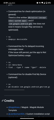

Akkor keresd meg a GMS file-okat a CIB alkalmazásra és töröld őket (a leírás szerint) majd restart és ha megvolt a boot akkor a tárcsázóba üsd be hogy *#*#2432546#*#* vagy betűkkel (nem T9!) *#*#CHECKIN#*#* mert hát a "checkin"-t könnyebb megjegyezni
Aztán várj egy 5..10 percet és generálj valamit.
Ezzel visszaregisztrál ha eddig az volt a baja hogy eldobta a reget - de nyilván ha doze alatt tartod a GMS-t továbbra is akkor továbbra is késni fog mert akkor for "ránézni" van-e valami mikor megint tud futni.. -

D@niel most szívott egy kanyart a GMSDoze + GMail alkalmazással ha visszaolvasol.. de ahogy neki úgy neked is azt mondom hogy egy jó email alkalmazás + IMAP IDLE + Push.. nem eszik szinte semmit, mindig van értesítés és nem "jön" mert nem az értesítést küldi valami hanem az alkalmazás nézi hogy van-e újság és _arról_ kapsz értesítést (: Gondold át mi használja még a Google backend-jét és az neked fontos-e és ha nem akkor egy próbát megér a GMSDoze ha inkább akkut spórolnál.
UI: Pushover miatt hezitálnék én is, mert abba bele kéne nézni hogy FCM reget kér-e, használja-e a GMS-t az értesítéshez.. mert ugye van desktop felülete is ott meg nincs ilyesmi és van saját API amit meg lehet hívni ezer nyelvből csak hogy az Android háttér GMS-t használ-e.. -

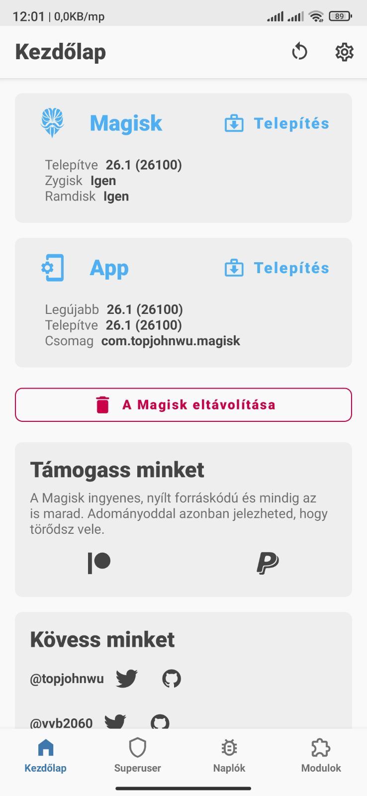

AcCEsS
Igen, gyári rom. Megcsináltam amiket írtál, most csak a displax féle modul van fent, Magisk app persze rejtve, nincs Enforce DenyList, a tiltólistában fent van az összes banki appom, plusz a Play áruház. Most rendben van a Wallet, már adtam hozzá kártyát, egyelőre a Google részéről ok a dolog a V4A telepítése után is. De a Revolut szólt a root miatt. A Shamiko után viszont elkussolt. Pár pénzügyi appot megpróbáltam még, egyelőre ok. Felment az ADAway is, még mindig ok. Holnap folytatom az átköltözést erre az új telóra.
Hááát croc, te egy állat vagy! A lehető legjobb értelemben, ezért inkább egy jófej vadállat!
Nagyon-nagyon köszönöm!
Még a gmsdoze izgatja a fantáziám, de használok pl. K9-Mailt (pushmail beállítással) meg Pushovert, nem tudom rossz hatással lenne-e rájuk... de ki fogom próbálni!
crok
Ha jól sejtem gyári akkor a ROM, akkor Enforce DenyList.
Hide Magisk app - remélem ezen túl vagy már.
USNF: ne a kdrag0n hanem a Displax féle friss menjen fel.
Zygisk legyen bekapcsolva mert kell az USNF-hez.
NE tegyél semmit DenyList-re csak azokat az utólag telepített alkalmazásokat amik elől el akarod rejteni hogy van root. Nem kell az Enforce DenyList.
Play Services és Play Store adatok törlése.
Próba.
Ha megy akkor menjen fel a V4A.
És akkor még ott van hogy Shamikor és|vagy MagiskHide és|vagy LSPosed+HideMyAppList ha van olyan alkalmazásod ami még szarkodik.De amit te csinálsz -és mindig visszaállítja- az relatív régi készülékekre vonatkozik, nem Android 13-ra (leginkább olyanokra amik még nem is tudtak hardware attestation-t) és ahogy írtam én is meg ők is hogy ha Enforce DenyList mellett DenyList-re teszed a Play Services-t pl. akkor az Universal SafetyNet nem tud hozzányúlni a Play Services-hez és eltörik az egész, értelmetlen.. pont az ilyen felhasználók miatt kellett beiktatni hogy ha Enforce DenyList be van állítva akkor ezeket egy script mindenképp vegye ki.

crok
NE keress kerulot mert DIREKT veszi ki.
Ha denylist-en lenne mindent unload-olna a Magisk - igy a SafetyNet fix modult is! Ez az elvart mukodes hogy NE legyen denylist-en ilyenkor.
Ha pl. Shamiko-t vagy MagiskHide modult hasznalsz nem kell az enforce denylist, csak a modulok hasznaljak a listat magat.. Milyen keszulek milyen ROM? Lehet neked SafetyNet fix se kell... -

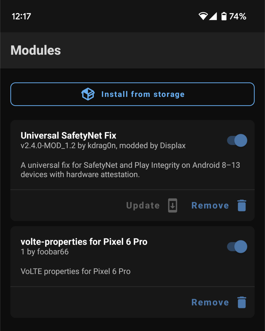

Sziasztok, kínomban megint erre járol
A semmiből (magisk restore nélkül) megjelent P6a-ra a frissítés, nyomtam restore, install, pöpec.
Magisk 16.1,Usnf 2.4 1.2fent, volte pacth az 5G/vowifi miatt, és ennyi. Network Signal Guruval ilyenkor 2 koppintás és van 5G. Most nincs. Root él, su megadva NSG-nak. App adatok törölve, stb, nincs változás.
Volte P6 patch eltávolít, restart, frissen leszed, install, semmi.Nejem telefonján 25.2, usnf 2.3.1 mod3.0, és megy.
Nem gondolom hogy a régebbi magisk miatt, de visszafelé gondolom nem lehet/egyszerű váltani tesztre.
Mit tudnék megpeóbálni, tesztelni higy minlehet a gebasz? Várom nagyon hogy kilépjen tesztfázisból a vowifi, mert melóban alig vagyk elérhető, de enélkül ez sem biztos hogy menni fog. Meg ha már van 5G a környéken, menjen már
