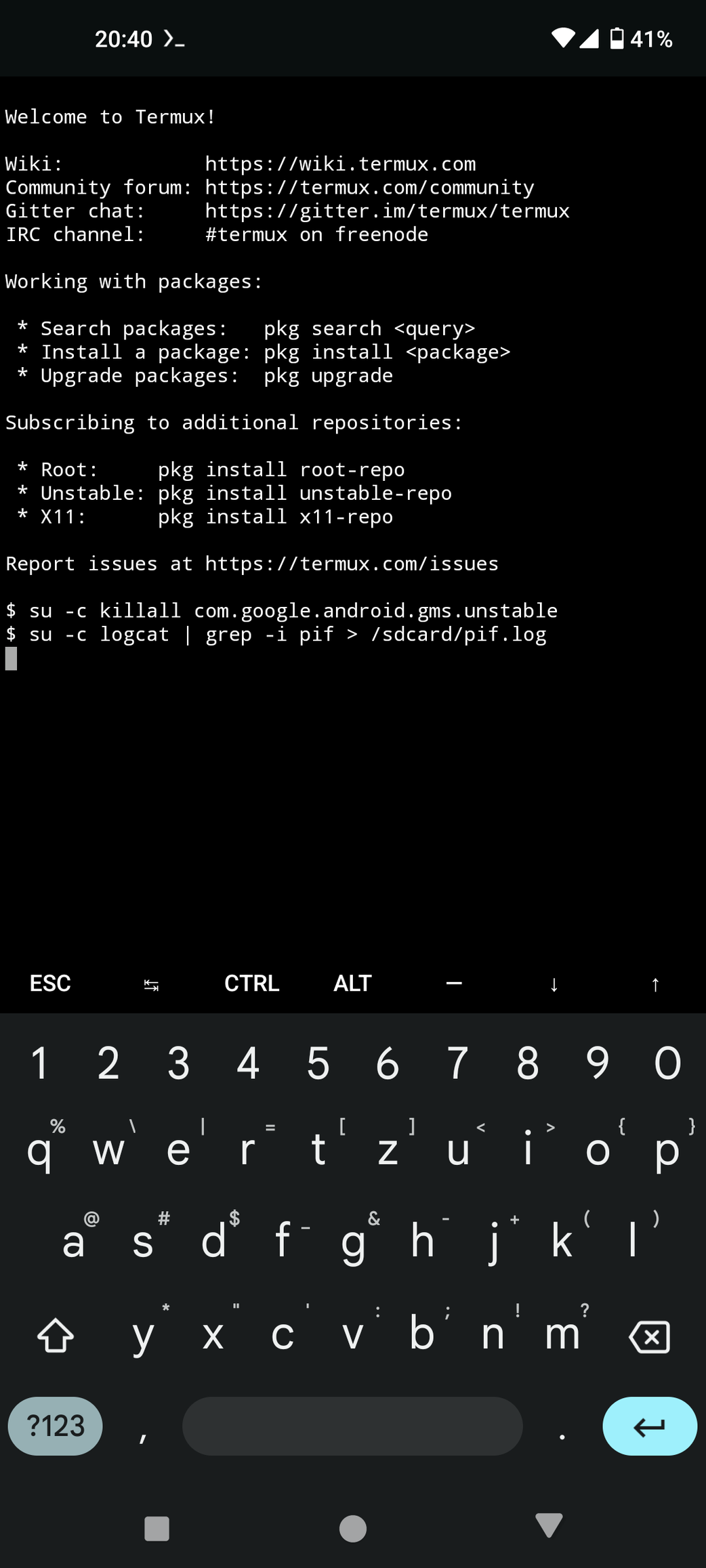

Jaja, ezért kéne a log mert igencsak crash-el a GMS valamiért LOS-on de Arrow-n nálam megy simán.. úgyhogy jó lenne egy log.
Modul: PIF 15.2, "említett" FP

Felszenvedem az arrow-t, ut küldöm a logokat. -
crok
A kezemben egy ArrowOS meg egy Xiaomi.EU van most.
A logodban talan egy "gond" van de inkabb arra tippelek hogy a DroidGuard lathat valamit, nem magaban a PIF a gondja. Ezert kerdeztem hogy a Magisk beallitasokkal volt-e valami allitgatva (azert nezd mar at). Probald meg az osm0sis fork-al meg azzal a custom.pif.json-el amit linkeltem. (Osszefoglalo, mashova kell tenni mas neven de leirtam mindent).

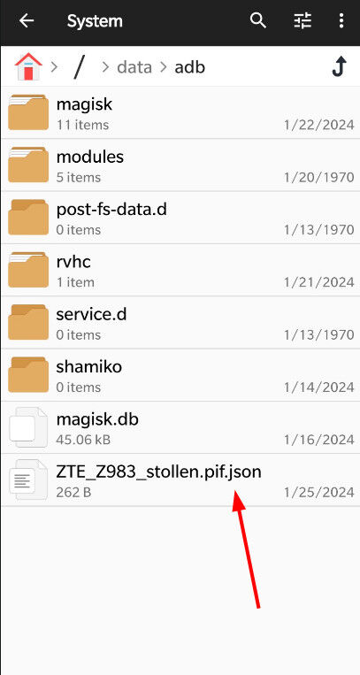

G48
Ez így? Valahogy mégis sikerült. [link]

Most, hogy fut a logcat kene egy PI check, ha utana sincs a logban semmi akkor az a modul esetleg nem fut, le van tiltva, Magisk log szerint baja van, crash-el, ilyesmi otletem van..
crok
Atirni azert kell a pif.json-t mas szerkezeture (de kb ugyanarra a tartalomra) mert az eredeti PIF es az osm0sis fork nem ugyanazt hasznalja. Szivas.. Log meg azert kene mert hiaba irkalsz at barmit barmire ha egyebkent a modul pl. valamiert nem mukodik. Az nekem a fura hogy crD-re is panasz van meg LOS-ra de ugye a crD alapja is a LOS..

Lineage 20. Restart volt. Maradok a 15.2-n, stollennel. Mert nekem már meghaladja a tudásomat. Ne haragudj, de mi ír át mit?
Azt értem, h a 15.2 a stollennel OK. Azt nem, hogy nekem miért nem jó.
Mikor csak felülírtam a már nem működőt a stollennel.
A stollen pif.json van bent a mappában, megnéztem szövegszerkesztővel. -
