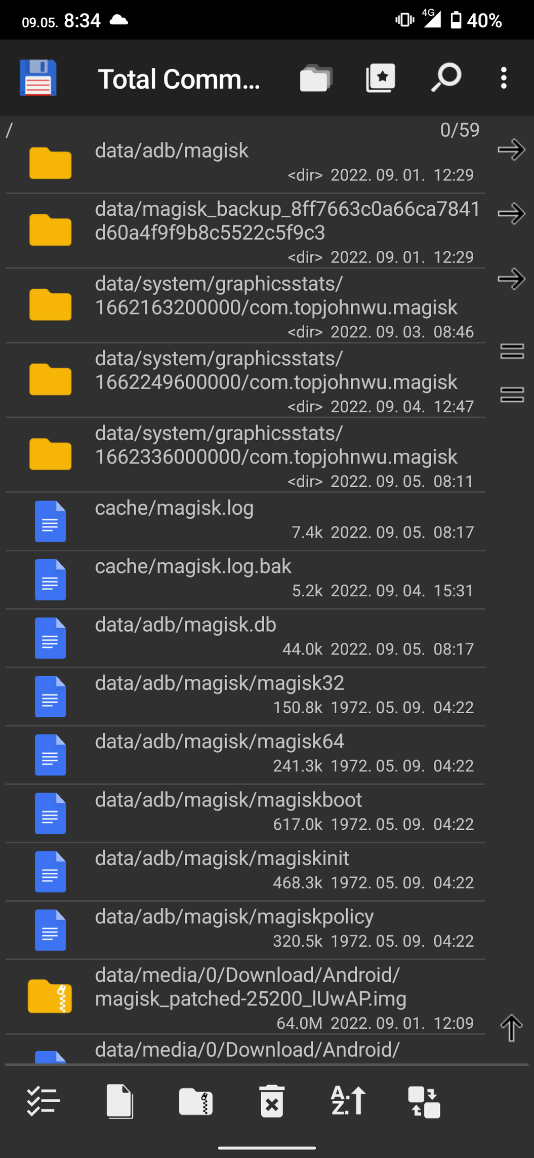

Jó kérdés, hogy miért maradtak ott mégis azok a csomagok. Lehet őket törölni egyébként, vagy szükség van rájuk az unhide-nál?
crok
Ezeket root nelkul nem tudja elerni semmi, listazni se tudja (erre van a DenyList).
Ami viszont erdekes nekem hogy latok olyat hogy com.topjohnwu.magisk. Biztos van Magisk app hide beallitva random app nevre?
Meg a build.prop-ban a lineage szavakat atirhatnad lineag-ra pl. -

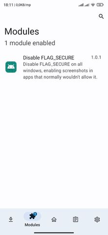

alapesetben a banki appokban nem működik a screenshot készítés. van olyan magisk modul vagy valamilyen más gyógyír ezen probléma kiküszöbölésére? valami "disable flag secure" kellene, ha jól emlékszem.

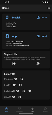

user26
Szia @crok!
Jött OTA frissítés, felment, a rendszerrel oké minden.
Magisk -ba pedig azt látom a fő oldalon, hogy Installed N/A, Zygisk No, Ramdisk Yes.
SafetyNet teszt, passed.
Tudom, tudom, user hiba van most.
Mit kell csiálni, hogy OTA frissítés után is jó legyen ?
Megoldási kísérlet, (megoldja a fenti problémám, de szeretném a jövőben elkerülni)
Telefon fastboot módba, PC -vel össze köt, adb -ből/vel felmegy a recovery, majd ha elindult, ott újra telepítem, és ezután a Magisk -t telepítem, ami benne van. Ezt követően rendszert indítok, és a Magisk -ba minden felírat jó, Modulok meg vannak.
(OTA után, a ROM recovery -je van, azért kezdek fastboot móddal....) -

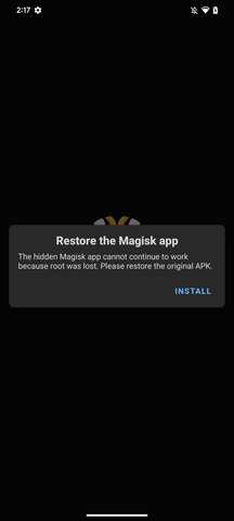

Belefuthattal egy stub apk frissules hibaba ("sokat" ugrottal). A "rejtett" Magisk app es minden Magisk app torlese utan kezdd elolrol, tedd fel a Magisk app-et, ne flash-eld hanem patkold meg a ROM boot.img-et (szedd ki a ROM zip-bol) es flashe-eld azt kozvetlenul a recovery-bol vagy fastboot-al. Elkepzelheto, hogy recovery-bol torolnod kell a /data/adb konytarat (itt lakik a Magisk).

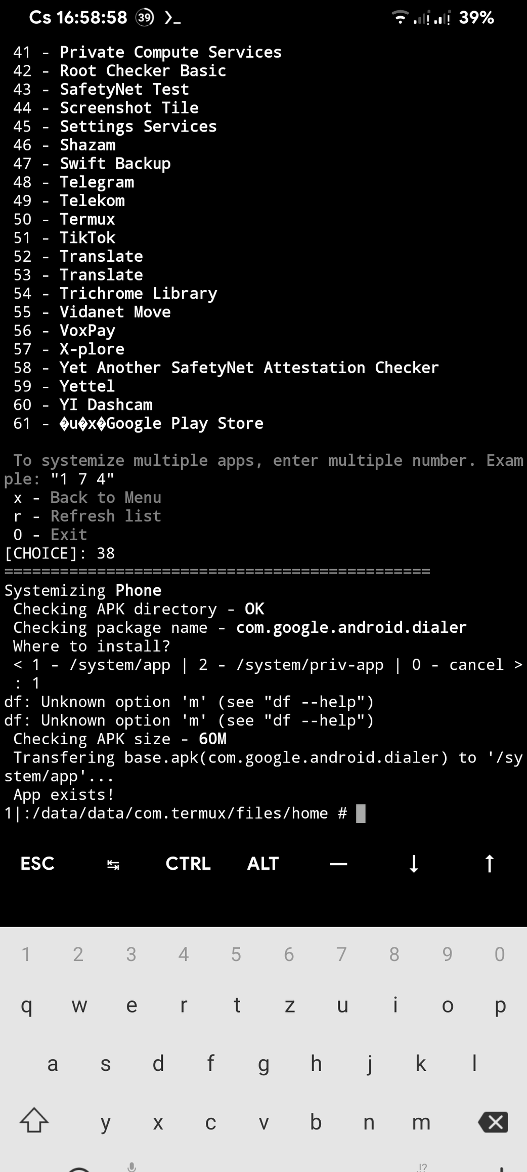

user26
Szia @crok!
Magisk v25.2
Magisk modul: google dialer 1.03
Magisk modul: terminal_systemizer_v17.4.1
Rendszeralklamazássá szeretném tenni az appot. (Egyszer korábban megcsináltam, másik modellen, és jó volt), most nem értem, hogy miért nem sikerül.
Mit ronthattam el ? Saftynet státusz "passed".
E minta alapján próbáltam csinálni: How to Convert any User App to System App via Magisk
(Nem találtam írásaid közt infót, vagy nem jó helyen kerestem)

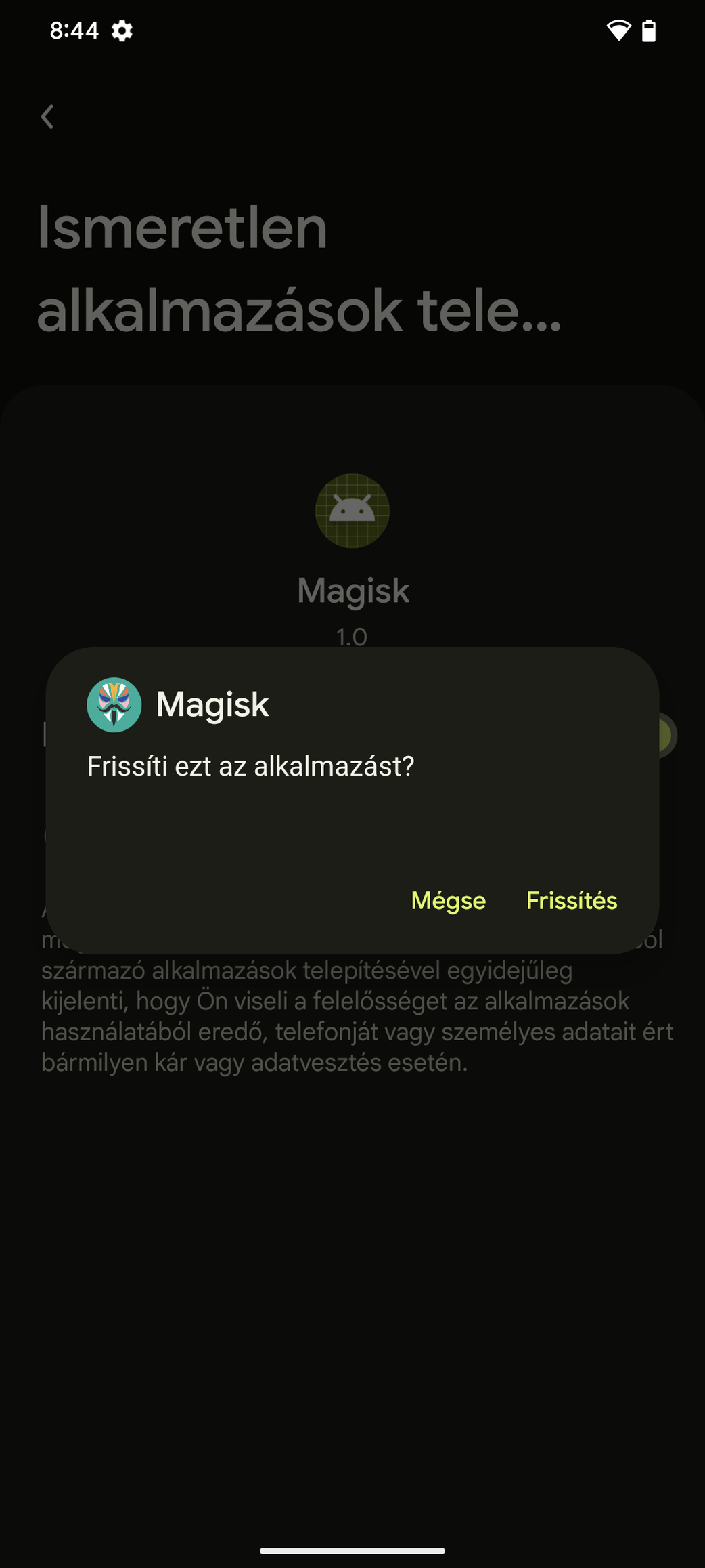

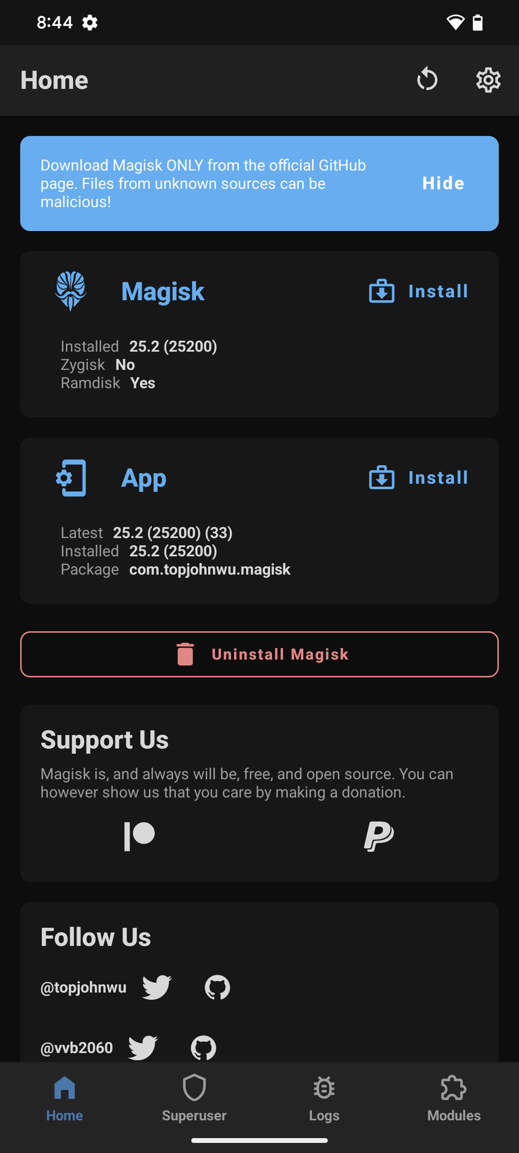

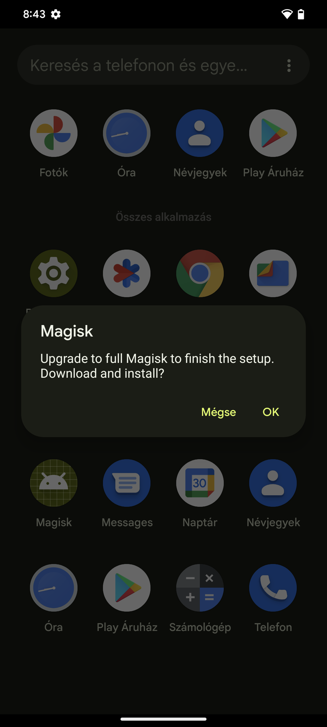

Viszont azt szeretném kérdezni, hogy így indul OF telepítésből:
Én úgy értem, hogy nem a legfrissebb van, és ezért még + rá kell nyomni, hogy frissüljön és akkor az lesz fent. Csak azt nem értem, hogy ha v25.2 -t telepítek és e kép szerint frissülnie kell, hogy elinduljon, a frissítés után v25.2 -t látok, és érdekelne, hogy ez miért van.
Én ezelőtt mindig normál .apk fileből telepítettem, és nem szemesültem ilyennel. Természetesen nem gond ez így se, ha jó így, csak érdekel, hogy miért van ez.
Továbbá azt vettem észre, hogy ha a "Zygisk" bekapcsolom, NO marad, amíg nem indítom újra. Lehet eddig is így volt, de korábban nem rémlik, hogy kellett volna reset neki.
Működésbeli gondot nem tapasztaltam, csak érdekelne a dolog...
