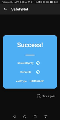

A Safetynet Helper Sample ezt írja:
SafetyNet responze
CTS profile match: true
Basic Integrity: true
Advice: None availible
Olvastam, hogy másnak működik a Poco F3-as telefonján, akkor nálam miért nem? Mit kell még csinálni, vagy beállítani, hogy tudjak vele fizetni? Több próbálkozás után már nem is merem megpróbálni mert attól tartok, csak egyre rosszabb lesz. -

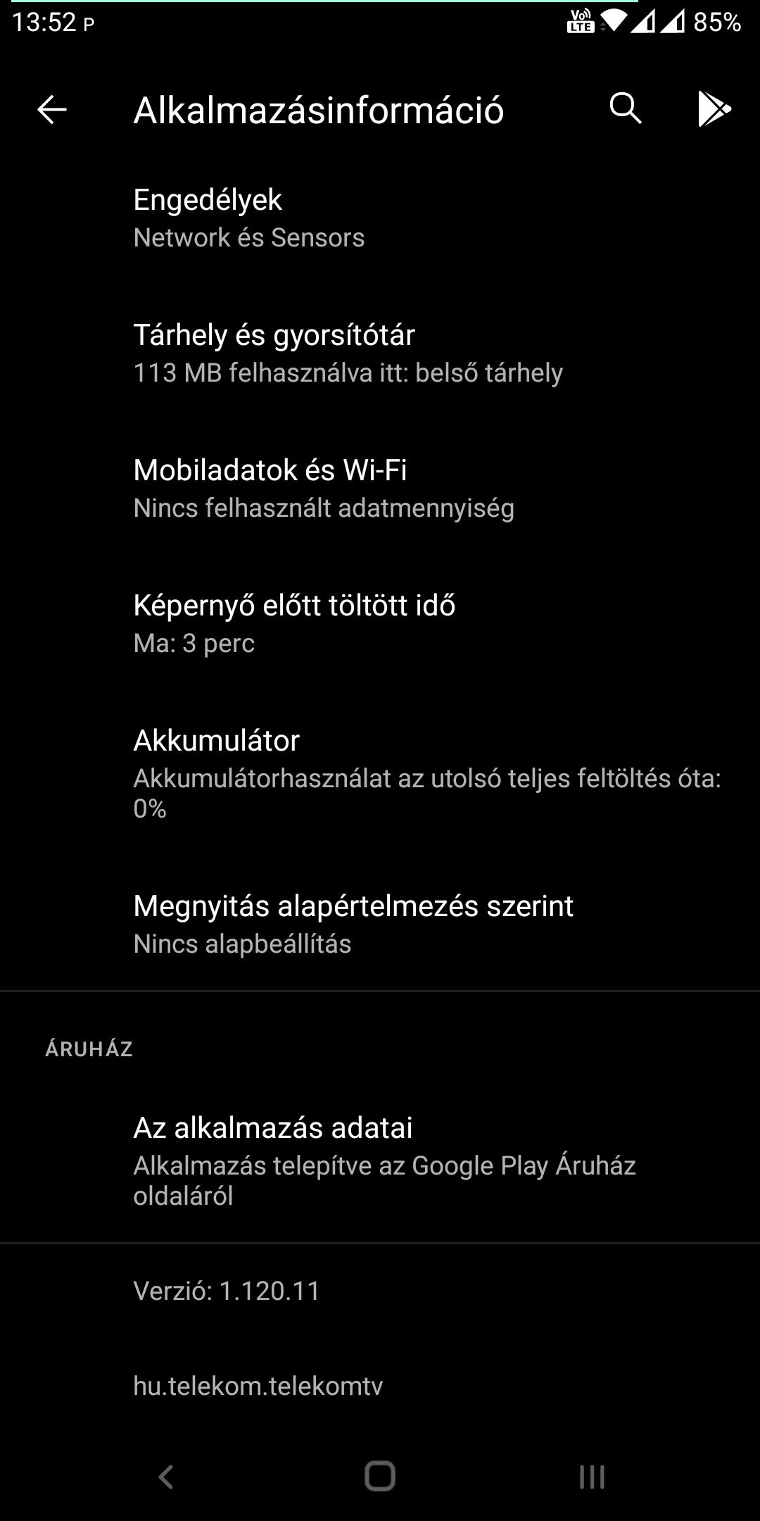

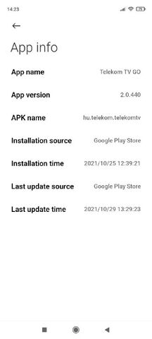

26-án telepítettem, de már akkor is ez a verzió települt. Azóta nem jött frissítés.Illetve, a hwsw hírportál 21-i keltezéssel már ezt írta:
"az Androidra kiadott 1.120.11-es, iOS-en pedig 2.0.401-es verziószámot viselő változatok " -
lovi27
Beállítások / Alkalmazások és értesítések menü (A11) nálad is van és ott bejelentkezés nélkül is látható egy telepített app verziószam.
crok
2.0.440, legalábbis ezt írja az app infonál maga a telefon.
Ha megnézed Play-ben akkor meg azt írja az app-ről a Play hogy:
Updated
October 27, 2021
Current Version
1.120.11
Erre frissítettem most az előbb mert felajánlotta hogy van frissítés.
..de ezt az 1.120.11-et én nem tudom megnézni mert ahhoz persze be kéne lépnem.. de nem vagyok Telekomos. -

Két nap után most egyszer csak passed lett a safetynet. Érdekes. Tegnap még false volt. Ez mitől lehet?

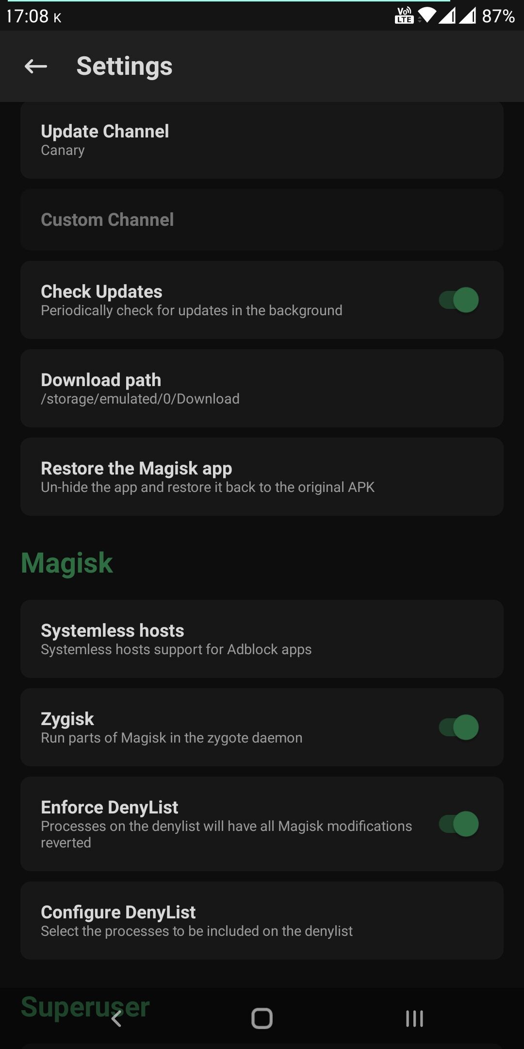

Kicsit olvasgattam a DenyList-ről és tisztul a kép. Rendben, hogy "a Magisk nem "módosítja"" de az nem a jövőben lesz amikor "kezelésbe veheti majd akár más modul amivel a rejtéseket el lehet végezni, ha lesznek modulok". Most is működik modulok nélkül a Zygisk-ben. Ez az új helye a rejtésnek és a DL-ben felvett appok nem érzékelik a root-ot. Eddig teszi a dolgát.

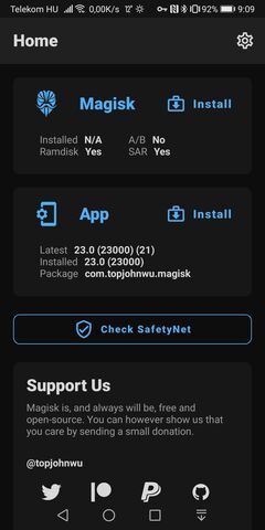

Hogy ne öncélúnak tűnjön a téma mellékelem az új Magisk (23010) változott oldalait:
A főoldal és a beállítások változásai. A modulokban nincs semmi, nálam üres oldal.
A változások listája:[Általános] A MagiskHide eltávolítva az alkalmazásból
[Általános] Csak 64 bites rendszerek támogatása
[Általános] Android 12 támogatása
[Zygisk] Új funkció: Zygisk
[Zygisk] DenyList a Magisk funkciók visszanyeréséhez a kiválasztott folyamatokban
[MagiskBoot] A 32 bites kernel zImages foltozás támogatása
[MagiskBoot] A v4 rendszerindítókép-fejléc támogatása
[MagiskInit] /proc/bootconfig a rendszerindítási konfigurációk betöltéséhez
[MagiskInit] Jobb támogatás egyes Meizu eszközökhöz
[MagiskInit] Jobb támogatás bizonyos Oppo/Realme eszközökhöz
[MagiskSU] Izolált devpts-ek, ha a kernel támogatja
[resetprop] A törölt tulajdonságok a leválasztás helyett törlődnek a memóriából
[Alkalmazás] Egyetlen APK az összes ABI-hoz
[Alkalmazás] Szokásos alsó navigációs sáv
[Alkalmazás] Eltávolításra került a Modulok letöltési lehetőségA nyitóoldalon nincs SafetyNet vizsgálat és van standard navigációs sáv, a Beállításokban a Magisk résznél a három új menüpont: Zygisk - Enforce DenyList - Configure DenyList
A Configure DL-ben hasonlóan lehet kijelölni az appokat, mint eddig a MHide-ban.Eddig minden kipróbált alkalmazás néma maradt. Ki akartam próbálni az említett Telekom TV GO v2 alkalmazást is, de a Play áruházból csak v1 tölthető le. A v2 iOS verzió.
Ha valakinek gondja támad a jelenlegi verzióval egy próbát ez a Canary verzió is megér.
A modulokról legyen mentés, manuálisan telepíthetők. Viszont még a Riru modulok, ahogy már te is írtad nem működnek Zygisk-ben! Várni kell amíg lebirkózzák egymással.

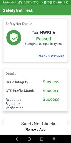

Fingerprint-nek az S10 Lite-ot választottam (66-os menüpont volt)
Riru fent van, SaftyNetFix fent van. Magisk Settings néven szerepel.
Ezek után mentem a 9. pontra csak.
Áruház adat törlés alatt a cache-t érted ugye?SaftNet Checker: Passed
Basic Integrity: Success
CTS Profile Match: Success
Response Signature Verification: Success
Update:
A play áruháznál adatot töröltem most, nem csak gyorsítótárat és eltünt, hogy nem tanúsított. -

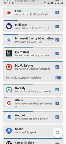

Ez a MyVodafone app amit kérdezel? Root-ra sír vagy SSL pinning-re? Mert nagyon nem ugyanaz.. és az SSL pinning-re a "megoldás" az megvan. Csak mert nálam simán megy a loginpage, belépek, minden jó.
Most épp ez a felállás - de tuti ment Riru unshare / Momohider nélkül is:
- Xiaomi.EU ROM (még csak nem is friss..)
- Magisk V23
- Magisk app hide
- Magisk Hide alatt a MyVodafone összes folyamata mellett a hide csúszka be van kapcsolva- MagiskHidePropsConfig-al a készülékem saját gyári ROM-ja van force basic-el beállítva< még ez se kell hozzá, nincs is bekapcsolva.. de lehet neked kellene.
- Riru
- Riru Unshare vagy Riru Momohider ahogy a #1654-ben írtam
- Universal SafetyNet Fix v2.1.1
- Systemless host és használok listákat is vastagon de az SSL pinning-es hsz-ben (linkben) levő host-ok ki vannak hagyva. -

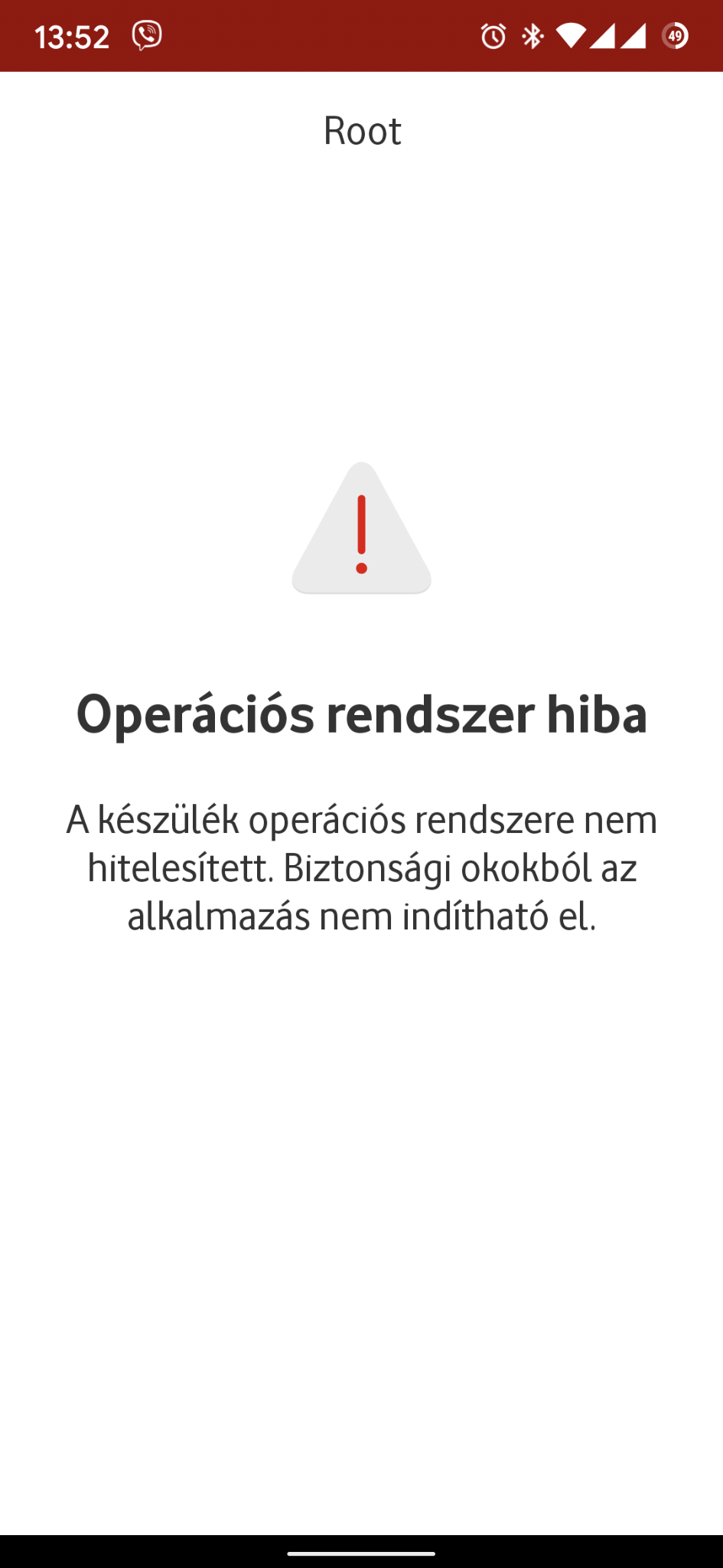

valakinek van olyan, hogy a MyVodafone app elöl sehogy sem tudom elrejteni a rootot
bank
telekom
minden túró megy csak ez nem.....
magisk hide
riru unshare
semmi nem segít....
Mi 9T pixel rommal az alany

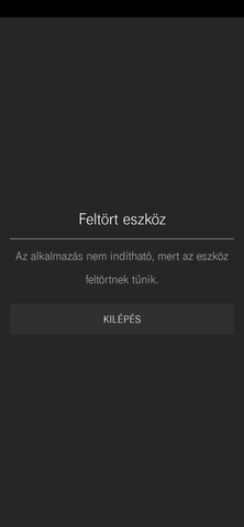

Isolated process-re okosabb megoldást használ..
Riru-Momohider-el vagy Riru-unshare-el is elindul a Telekom TV Go:
Riru-Momohider
release-ek közül leszeded a legfrissebb zip-et (most v0.0.7)
majd Magisk app-ben a modulokhoz kézzel betallózod + hozzáadod és restart.
Valamelyik root-ot használni képes file manger-el ebbe a könyvtárba/data/adb/modules/riru_momohider/config/
csinálsz 4 üres file-t ezekkel a filenevekkel:isolatedsetnsapp_zygote_magicinitrc
majd restart.-vagy-
Riru-unshare:
release-ek közül leszeded a legfrissebb zip-et (most v2.0)
majd Magisk app-ben a modulokhoz kézzel betallózod + hozzáadod és restart.Utána nekem mindkét megoldással továbbmegy a Telekom TV Go app.
Riru mindenképp kell hozzá de az gondolom már van (mert vagy a USNF vagy az LSPosed + XPrivacyLua miatt már amúgy is fent van gondolom - ha nincs akkor kell).

Azta, ezt nekem is megcsinálta. Sajnos islandben sem megy. Majd kibontom és megnézem hogy detektál. Hihetetlen bagázs.

Island? Shelter? Abban se indul el nálad?

Speaking of Zygisk and Riru, there are some clarifications. I hope users can judge themselves for the choice.
1. Zygisk and Riru are doing the same thing: inject into Zygote.
2. Zygisk and Riru are not complete alternatives to each other.
3. Once Zygisk is enabled from Magisk, Riru and its modules will NOT load anymore. You have to choose one but not both.
4. Magisk will remove Magisk Hide and Magisk Repo from the next release.
5. Zygisk has a denylist that revokes almost all changes made by Magisk (Note it's not doing the same thing as Magisk Hide, and it CANNOT view as an alternative to Magisk Hide).
6. Revocation includes Zygisk modules. That means apps in the denylist will NOT load Zygisk modules.
7. Riru has a Riru Hide that avoids apps to detect it. However, Zygisk does not have the same stuff. Apps can thus discover Zygisk even they are in the denylist.Aztán ma:
Magisk has released a new Canary that brings along with Zygisk. More about Zygisk can refer to the previous post. Here are some emphasizes:
- Once Zygisk is enabled, Riru and its modules won't work anymore
- Zygisk will invalidate after soft-reboot
- LSPosed has offered preview versions of Zygisk support
- Denylist is not for hiding and can easily be detected
- Apps in denylist won't load any Zygisk modulesModul repo: Erről ugye az volt a "mondás" hogy őt már nem érdekli igazán a karbantartása és a repot meg nem szűnteti (csinálják akik eddig is csinálták) de nem lesz benne az app-ben - viszont az is mondva volt hogy fel lehet venni majd külön repo-kat, mint pl. az eredetit is aki akarja. Na hogy ezzel mi lett azt pl. nem tudom. Mindenesetre ugye mivel generáltak voltak a zip-ek (az install-hoz az shell script-et mindig a szerver injektálta bele, leírás szerint) így simán a Github nem jó forrás mert abban csak dummy az install script - viszont ez így cinkes.. mert ugyan van egy Sourceforge hely ahol gyűjtve voltak a modulok mikor frissítés volt vagy új modul jött be a hivatalos repo-ba viszont oda régen nem került fel szerintem friss modul..

A Canary-t használom és az frissült a 2301-ről 2310-re.
Már nincs SafetyNet vizsgálat, MigiskHide, van Zygisk és DanyLIst, de még ismerkednem kell velük.Áruló-e? Nem kérdés! De ne fogalmazzunk ilyen erősen.
Csak döntse el hova tartozik, hol áll ki teljes mellszélességgel. Mert ide is, meg oda is egyszerre nem tartozhat. Persze az igazi kérdés nem ez, hanem az, hogy a Google mit akar kezdeni ezzel a helyzettel, a root kérdéssel. Ebben rakhatna már rendet. Ezt volna jó tudni. -
crok
Alpha-t használsz? Nem látok build-et, értesítést se kaptam hogy lenne. Linked van? Vagy a Zygisk modul-ra gondolsz? Most írokgat Twitteren reggel óta TopJohnWu hogy hát ő nem áruló.. meg hogy miért lenne áruló mikor viszi tovább a Magisk fejlesztését.. de azt nem látom relevánsnak most.
lovi27
Kezdődik!
Frissült a Magisk. Elsőfokon beérett a Google ármánykodása. -

Swift Backup -> Apps -> Appot megkeresed -> három pötty mellette -> Név alatt van egy csomó gomb, az a gomblista "görgethető" és ha nem látszik görgetni kell -> ott van a Disable gomb.
vagy
Swift Backup -> Apps -> Appot megkeresed -> App nevét megnyomod és megnyitod az app beállításait -> jobb felül három pötty menü -> kis ablakban felül gomblista, egy csomó gomb, az a gomblista is "görgethető" és ha nem látszik görgetni kell -> ott van a Disable gomb.
vagy
SD Maid -> App control -> listát betölteted vele -> appot megkeresed és megnyitod -> legörgetsz az aljára a listának -> Freeze app

Szia! Köszi! Feltettem az AirFrozent, lefagyasztottam a Magisket, de a Telekom appban az egyenlegfeltöltés még mindig dobja a 3D Secure hibát.
Nem értem mit szenvednek ezek a Telekomosok, minden más (Revolut, Paypal, Ali, Banggood stb.) megy csont nélkül. Na majd rágyúrok még. -

Az összefoglalóból kiderült számomra, hogy a MyRaiffeisen a Magisket mindenképp felismeri, viszont lefagyasztva minden okés. Egy ideje kínlódtam ezzel, köszi annak aki az összefoglalót írta!
crok
Bandus99
#1608
Ja, de töröld le a Magisk appot, semmi szükséged nincs rá és úgy csináld meg ezeket (emiatt piros a RootBeer első elem, irreleváns, ha törlöd a Magisk appot zöld lesz az is - és mivel fent van a Magisk app DE nincs telepítve a Magisk a kernel mellé a ramdisk-be ezért mondja a root checker hogy "not properly installed").
Szerinem ez OTP hülyeség lesz ha az előző hsz-emben említett egyéb "gyanús" dolgok közül sincs fent semmi. -
crok
Bandus99
#1606
Mi a baj az összefoglalóban levő leírással? Biztos hogy a bootloader-ed nyitva van már? Nem tudom valahogy elképzelni hogy a SafetyNet evalType Hardware-el Pass legyen nyitott bootloader mellett - erről szól ugyanis a minden, hogy amint nyitod a bootloader-t azonnal ctsProfile fail lesz. ----- De ha mégis kellene Magisk akkor [itt] van a leírás XDA-n firmware linkekkel és TWRP-vel meg előre patch-elt image-ekkel ha kell.
Oh várjunk csak... látom ez volt az eredeti első hozzászólásod ezügyben mégpedig a készülék saját topikjában és neked nem is az a bajod hogy root-olni akarod hanem az hogy nincs is root-olva és az OTP mégis mond "valamit" (mit pontosan?) -- evalType Hardware és pass-os SafetyNet mellett neked szerintem se root de még nyitott bootloader nincs, az OTP még csak nem is biztos hogy amiatt sír mert tényleg root-olt lenne az a készülék hanem csak talált "valamit" a készüléken ami miatt "nem biztonságos" (mittudomén, installált LuckyPatcher, TWRP könyvtár a belső táron mittudoménmiért mit kereshet ott ha van.. az összefoglaló Gyorstalpaló részének végén van egy "+1, Ami még zavarhat" rész, ott írtam pár dolgot aminek nem feltétlen van köze ahhoz hogy root-olt a készülék mégis "nem biztonságos" lesz tőle pár app szerint a készülék).Ha a Magisk app saját ellenőrzőjével pass-os a SafetyNet akkor a SafetyNet Checker-el vagy a Safetynet Helper Sample app használatával is pass-os kell legyen. De mit mondanak pl. a root check appok, pl a Root Checker vagy ez a Root Check? Meglepne ha azt mondaná hogy root-olt. Mit mond a RootBeerSample, a RootBeerFresh valamint a nagyon-nagyon alapos VD Infos? Találnak bármit amit root-ra utalna? Talán inkább egy "túlérzékeny" OTP programozóra tippelnék így első körben a fenti leírt tények alapján..
Szóval ismerve az eredeti problémát és figyelembe véve hogy a Magisk app maga is azt mondja nincs is telepítve a Magisk és evalType Hardware mellett is pass a SafetyNet így ezt a dolgot átterelném max. az Android szakmaiba vagy inkább vissza a telefon saját topikjába de méginkább egy email-t és|vagy Play értékelést írnék az OTP app fejlesztőknek egy helyes kis hibaleírással hogy ezt mégis hogy.. (Play-en fent vannak az email címek, de ahogy látom ibmb@otpbank.hu és|vagy informacio@otpbank.hu).
Bandus99
OTP alapbol elhasalt, utana tettem fel az appot.
Probalom kitalalni mikent is kellene telepiteni
Ez az ami nekem kell?
A másik gyakori - és V22.0 óta favorizált - megoldás az az, hogy a ROM-ból ki kell szedned a boot.img-t, feltelepíted a MagiskManagerAPK-t és magával a MagiskManager- app-al megpatkolod az image-t majd PC-ről ezt az image-t fastboot-al visszaflash-eled
Mert ha igen, akkor ez eleg eselytelen
crok
Bandus99
#1604
Err.. nálad nincs is Magisk telepítve:
Magisk:
Installed N/A
Max. csak az app-ot tetted fel, azt meg megtalálja gondolom az OTP azonnal, mivel itt még hide-olni se tudtad.. mivel nincs is telepítve se. A SafetyNet is Success de az evaltype meg Hardware, ami Magisk mellett egyelőre lehetetlen is lenne hogy Hardware legyen (Basic-re kell force-olni mert csak úgy tudja fake-elni a ctsProfile-t).
