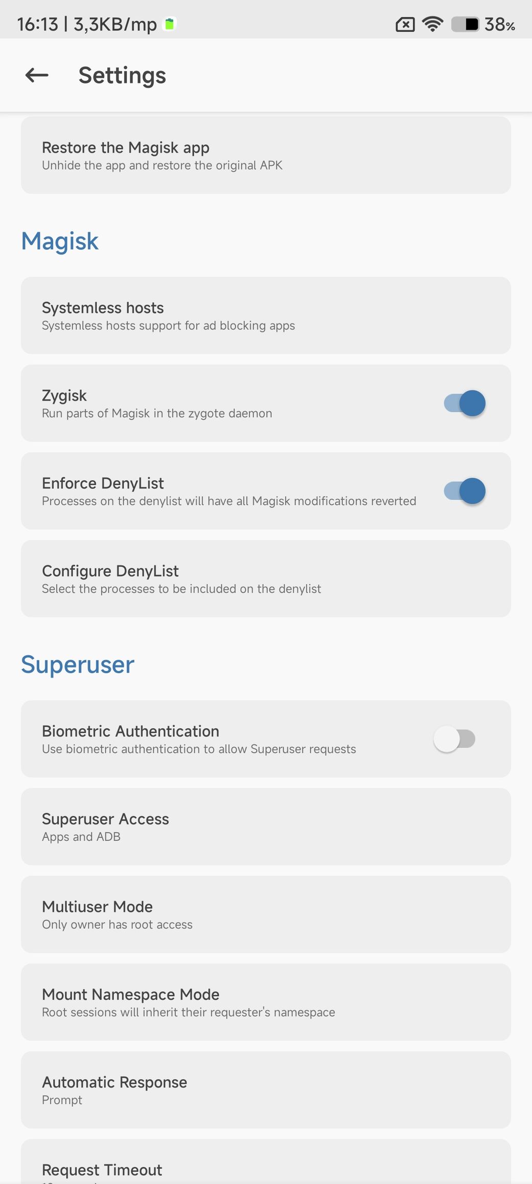

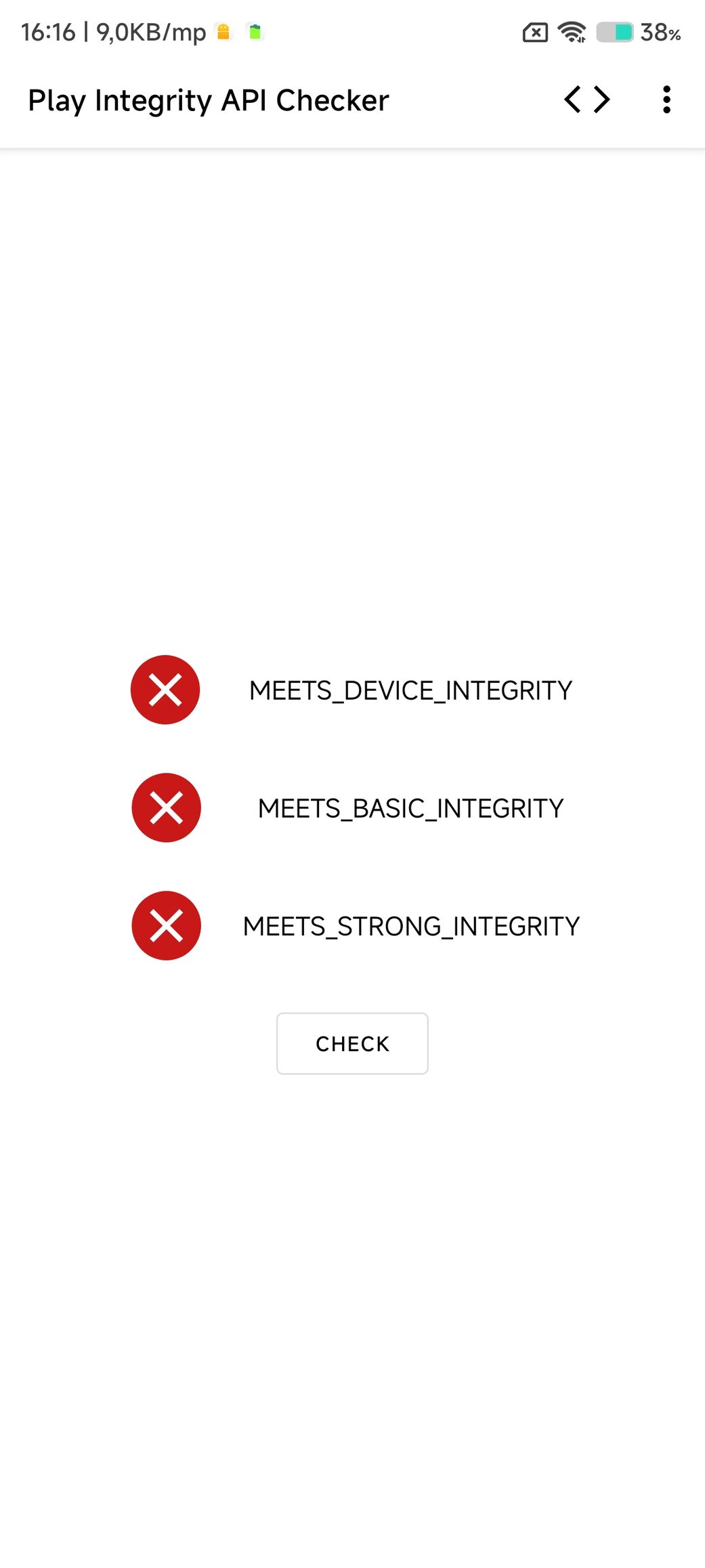

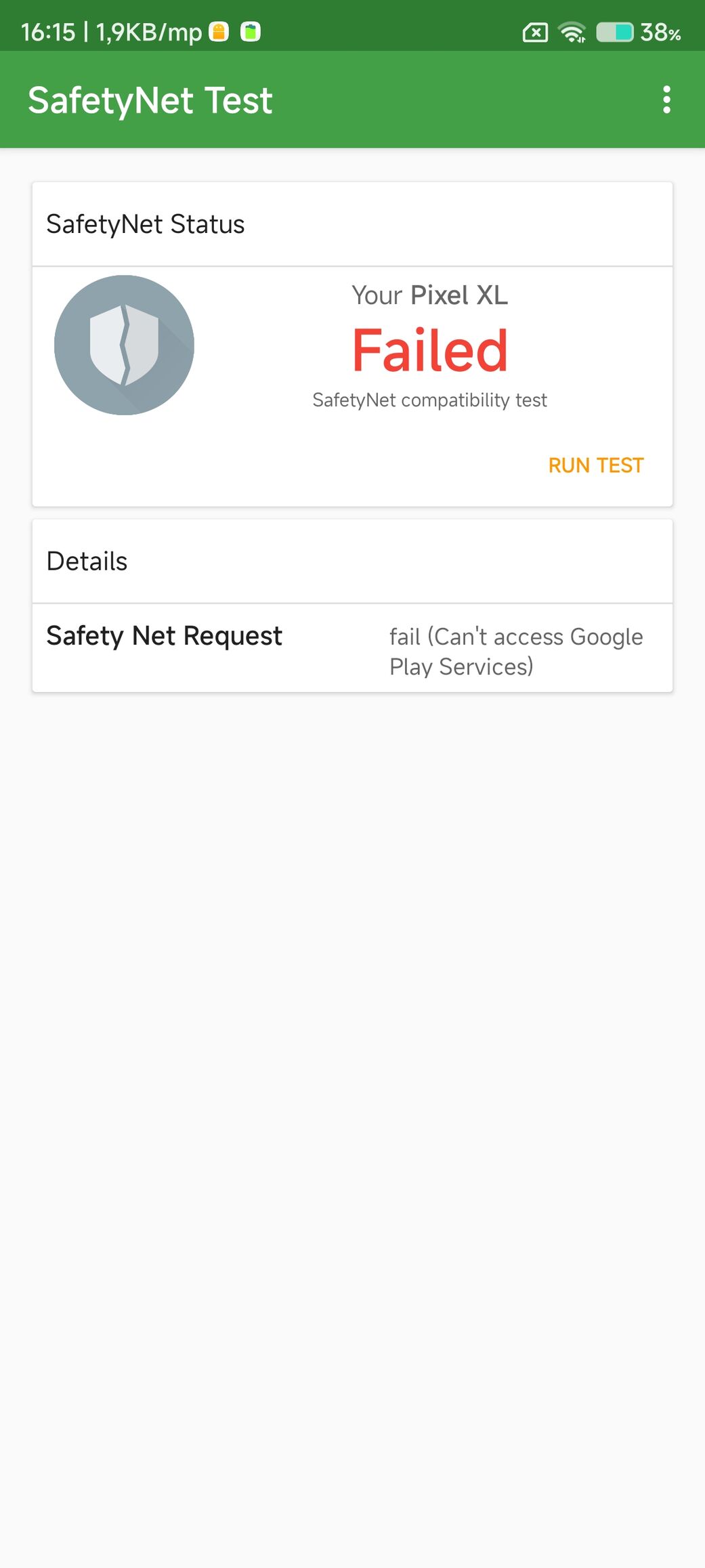

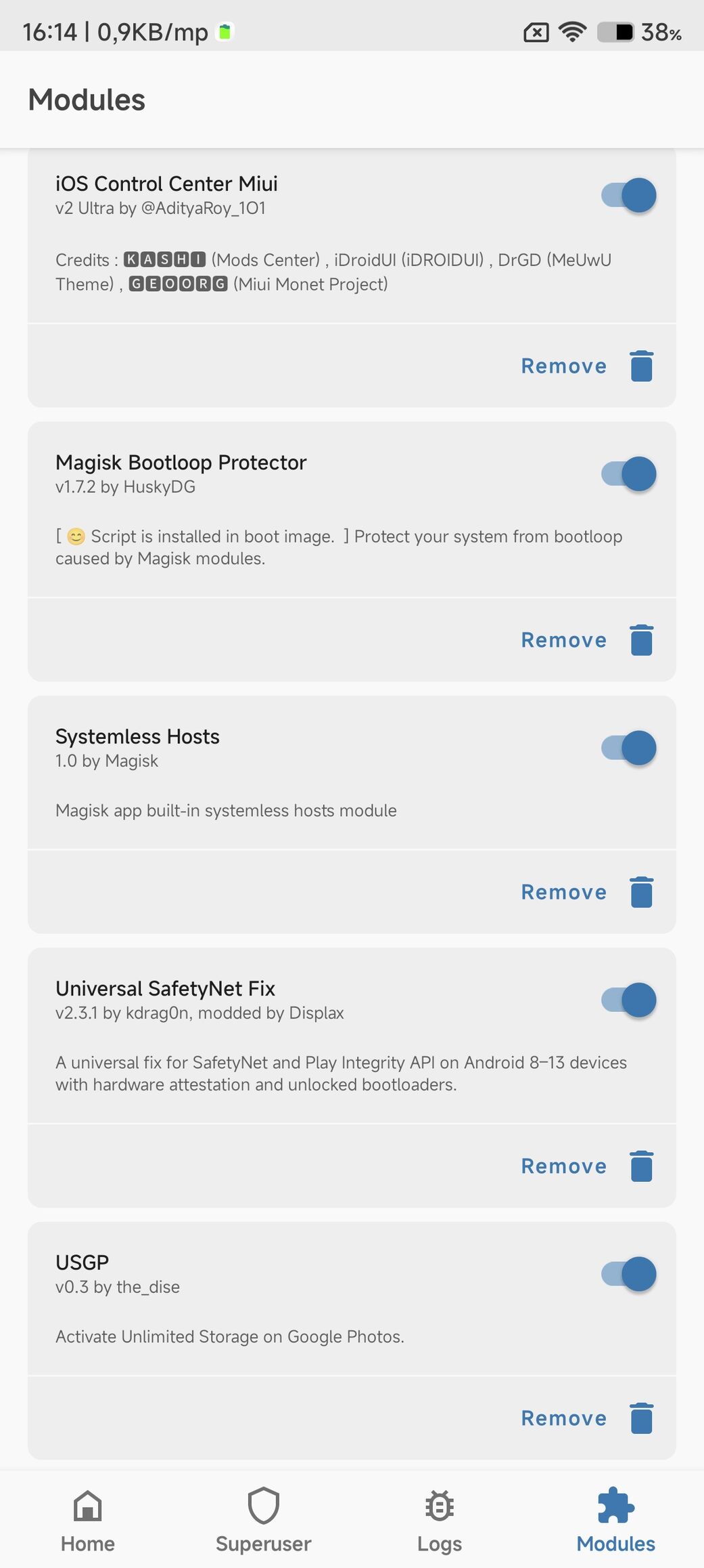

Sziasztok, szia @crok!
Modell: Xiaomi 12T Pro
ROM: xiaomi.eu V14.0.23.1.3.DEV
Magisk: 25.2, TWRP -ből telepített
Magisk telepítés, és beállítás után, a google play áruház, google keretrendszer, google play servive adatait töröltem, telefont újra indítottam.
Google play áruházban, a névjegyzéknél az ezköz nincs tanúsítva.
Moduljaim: ios Control panel, működött 1-2-3 újra indításig, azóta nem. Bootloop protector, ha valami gebasz van, akkor azért van. (ajánlották...). Systemless Hosts alap, USNF a fenti gondom után tettem fel, nélküle is failed... USGP, a google fotók miatt raktam fel. Ezt crDroid, Poco F3-n nem használom.
OTP app elindul, de nem mertem belépni.
Telekom app elindul, beléptem.
Szeretnék segítséget kérni. -

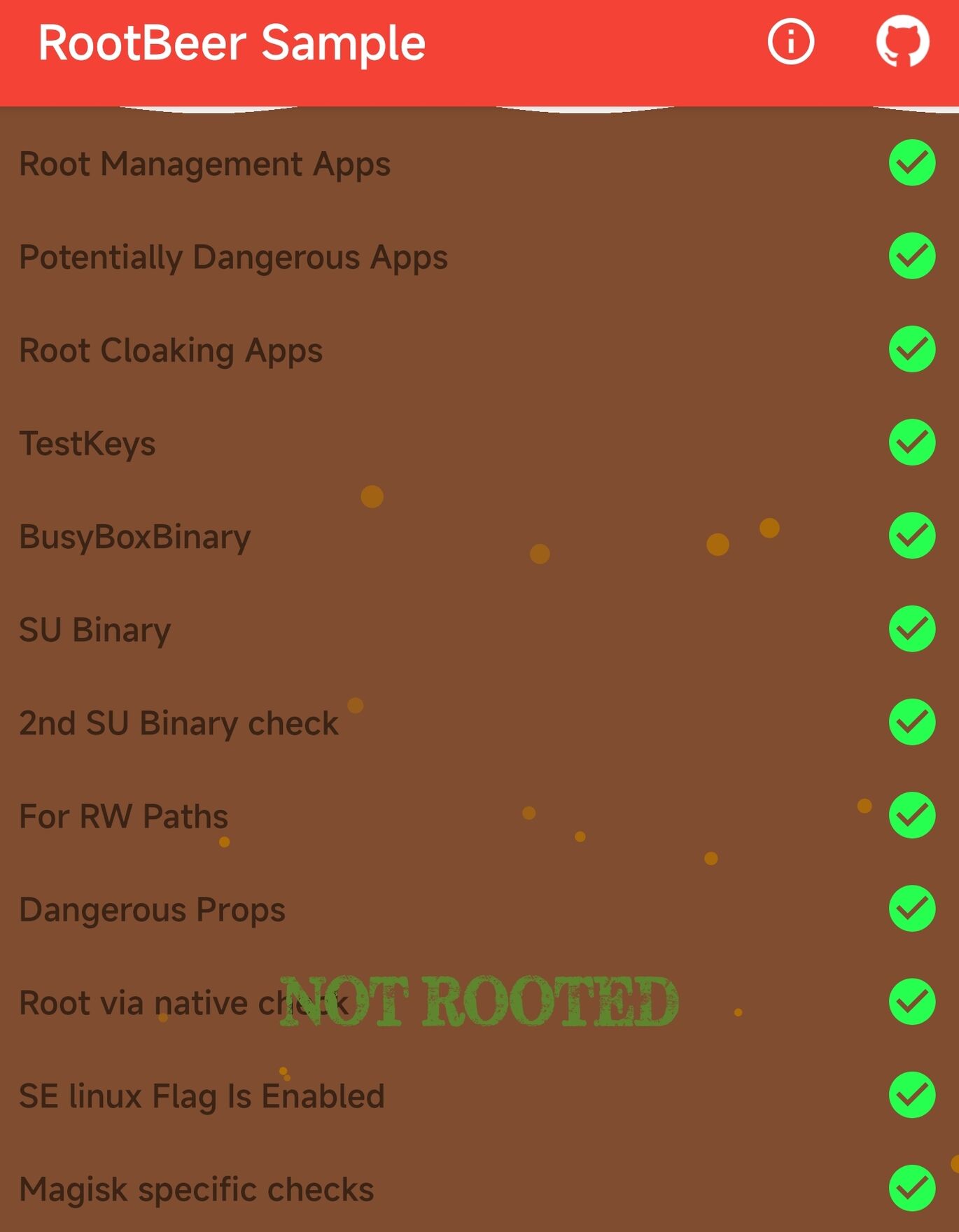

Aki még mindig szenvedne OTP-nek a root detectiönjével: Magisk Delta + MagiskHide + Riru, Zygisk nem kell egyáltalán.
Lockheed7
csendes újonc
Megoldódott a problémám az OTPvel.
Először a shamikoval próbálkoztam majd feltettem a Magisk deltat, félsiker (összevissza crashelt minden a hide listen, vmi zygote error).
Töröltem hát rendesen a Magiskot uninstallerrel (ekkor működött OTP), feltettem újra a deltat TWRPben majd külön az appot, utána USNF modul meg zygisk és MagiskHide és voila minden jó
(megy mellette a Dolby Atmos is
Már csak remélem hogy mindez megmarad ha lefrissítem az új MIUI 14re. (Elvileg hasonló embernek sikerült [link]) -

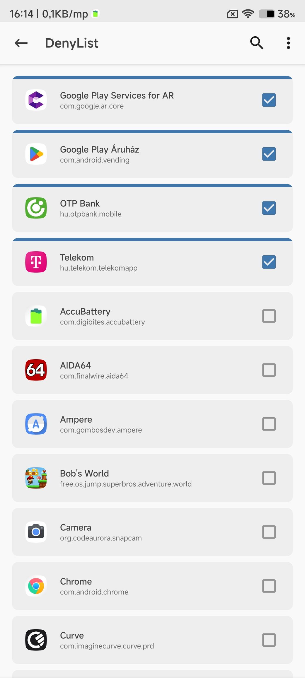

Lockheed7
csendes újonc
Valakinek van ötlete arra, hogy miért nem működik ismét a rootolt telefonomon az OTP Bank alkalmazás?
Xiaomi Mi 11 Pro xiaomi.eu 22.10.26 Magisk 25205
Safetynet fix modul feltéve és hide Magisk ill. denylist meg zygisk bekapcsolva.
Korábban működött egy jó ideig aztán hirtelen két hete újra nem működik ezúttal egy weboldalt hoz be mindig hogy rootolt telefonon nem használható....
Revolut vígan megy, safetynet meg cst profile tesztereken meg átmegy a telefon.
Ha ötlet nincs is, más is járt így?Előre is köszi!

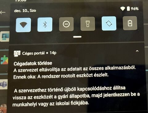

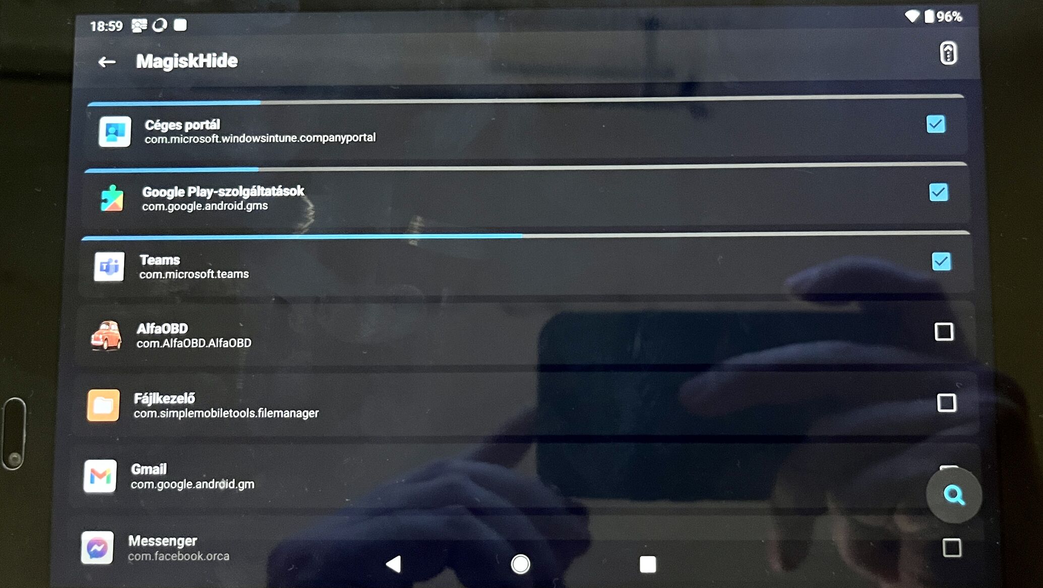

Ms Teams App-ot szeretném használni, de alapesetben nem működik, mert TWRP-s ("root-olt") az android eszközöm.
Az XDA-n talált leírást alapján jártam el, de nem működik
"6. Rename it in the app settings" ezt a lépést nem tudom értelmezni, mit kell átnevezni?
Esetleg valaki próbálkozott ezzel már?

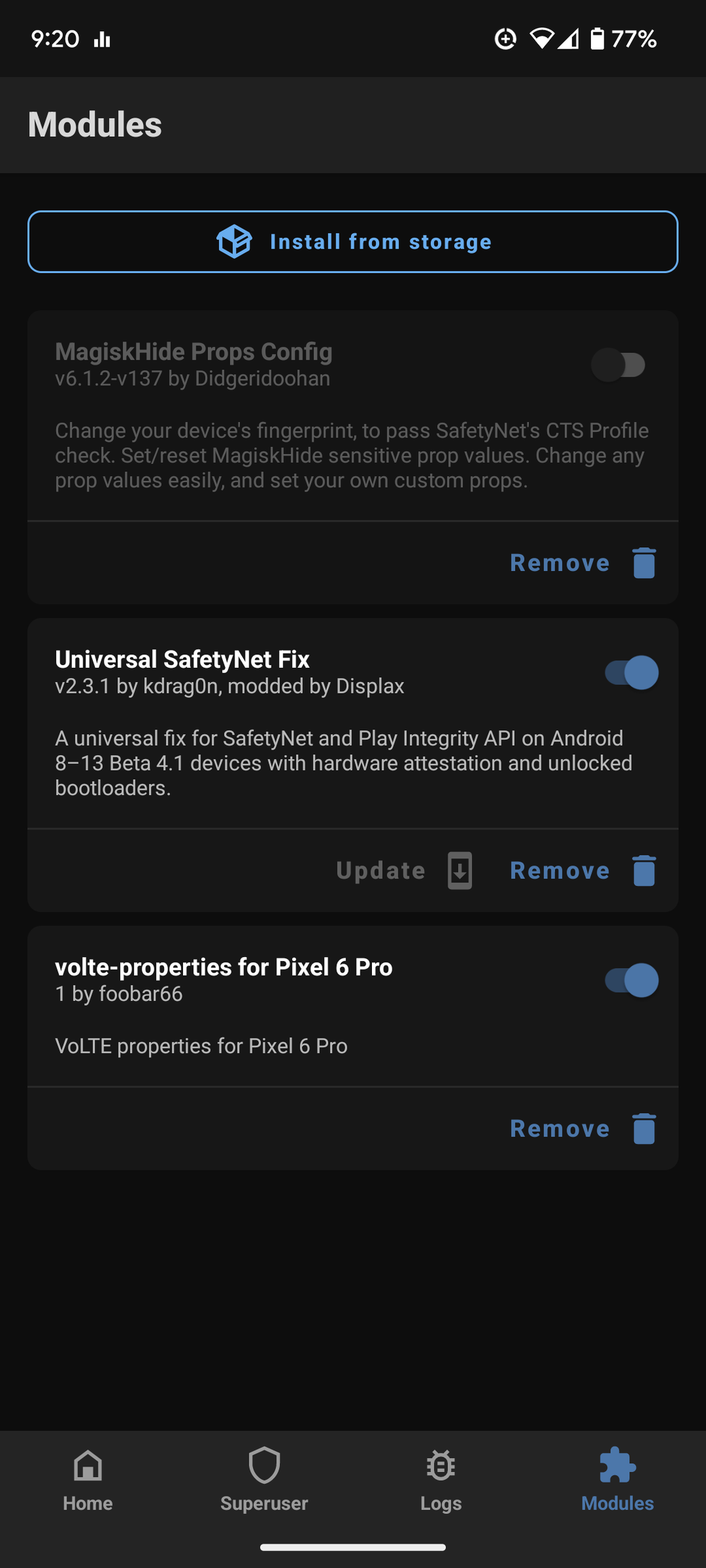

Ok, bár inkább mit kerüljünt el lista kell
0, magisk unhide, restore a menüből (elővigyázatosság, ha minden rendben megy, nincs rá szükség)
1, magisk uninstal, restore image
2, most lenyomni az updatet, nincs restart!
3, magiskkal az inactive slotra telepíteni, örülni.-usnf 2.3.1 mod-ot használjunk, hogy ne kelljen hide props (pénzügyi appok, wallet, stbhez kellenek ezek)
-ha pixelflasherrel dolgoztunk rootoláskor, fog kelleni eredeti boot image, mert a Magisk uninstall/restore Stock backup does not exist hibát fog adni. [link], vagy gyorsabban, fizetősen ez oldja meg.
-ha még volt hideprops modulunk, és nem látszódott az update, ezt ki kell kapcsolni, majd restart; látni fogja az OTA frissítést.
-biztos ami biztos Magisk unhide az elején nem árt, de legalábbis ha visszainstaláljuk máshogy mint a videóban teszik.Ha menetközben valami nem jó, nem látszódik update, akkor a magiskban nem az inactive slot, hanem a direct install opcióval kell befejezni.
Jaja, rémlik hogy P5-öt emulált.
Nejem telójáról átküldött 2.3.1.mod-ot (modded by Displax, beírom mert nehéz rátalálni, most se találom épp*) már sikerült felrakni. Anno ugyanezt nem tudtam az enyémen telepíteni (inaktív volt, mintha nem zip lenne).
Ezzel a fájllal megy, és a device és basic integrity check is megy vele.
*:Hello @Displax . I don't know why, but I have 2 different copies of your modded unsf module:
safetynet-fix-v2.3.1-MOD.zip
safetynet-fix-v2.3.2-final.zip
Which is your newest, or official module?
Thanks.
The latest is safetynet-fix-v2.3.1-MOD.zipIf you go through his posts, you will see that the first came the other one, then two or so days later version number was downgraded to safetynet-fix-v2.3.1-MOD.zip

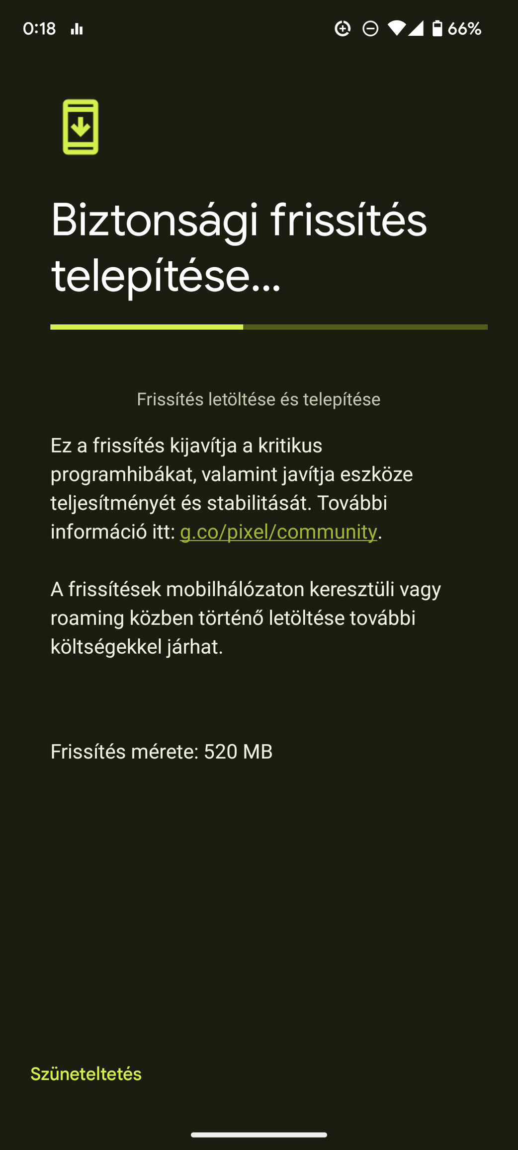

Párom telefonján (stock backup does not exist megoldsa után) végigment a frissítés.
Akkor enyémen minden modul kikapcs, zygisk kikapcs, restart, restore,aztán hátha látja? Köszi, megpróbálom!
crok
MC Pite
#2817
"Azaz restore imaget már nyomtam (restart után már gondolom nem lenne root) - aztán elvileg folytassam a hármas lépéssel, ahogy a videóban van." -- nem, mert nem volt OTA vagyis a köv. restart nem a mostani inaktív slotba megy majd.
"Itt jött a kérdés: Mehet install inactive slot (use only after ota), vagy mivel nem sikerült az ota, :direct install, és a novemberi patchelt boot img-et kell használni?
" -- de mivel nem volt OTA így direct install és most még van root és patch-elni is tudod az image-et. A direct install nem kér boot.img-t (a patch kér img-t) mert megpatkolja amit talál.Amit még eszembe jutott OTA keresés előtt.. tilts le minden modult és esetleg kapcsold ki a Zygisk-et is.. aztán restart.. majd uninstall móka, OTA keresés.. etc..
Hogy elkezdjem az OTA frissítést, ki kellett javítani a magisk restorehoz a Stock backup does not exist hibát - ami gyanúm szerint a pixelfalsheres eljárás miatt van, amiatt nincs fent az eredeti boot.img.
Szóval
2, most kellene lenyomni az updatet, majd
3, magiskkal az inactive slotra telepíteni, örülni.Hiba az, hogy nem látszik (megint) az update, és most nem akarom el...ni az egyesről hármas lépésre ugrást mint a múltkor
Azaz restore imaget már nyomtam (restart után már gondolom nem lenne root) - aztán elvileg folytassam a hármas lépéssel, ahogy a videóban van.Itt jött a kérdés: Mehet install inactive slot (use only after ota), vagy mivel nem sikerült az ota, :direct install,
és a novemberi patchelt boot img-et kell használni? (szerk: nem kérte a fájlt)szerk: És akkor ezek szerint bébébé, és újra visszatértem a kindulópontra, root megmaradt; köszi!
Ahogy írtad korábban: "Amit megpróbálhatsz az pontosan az amit az arc csinált, pontosan úgy. Csak te nem ezt csináltad (volt restart). ... Kövesd a videót, ennyi, ha talál ha nem talál utána csináld tovább a Magisk részt is. Aztán megpróbálod másnap, harmadnap max."
A pc-re lementem az új fw-t, és megkpatkolom és felflashelemet viszont majd megnézem valamikor hogy kell csinálni; mert ha megint pixelflasherrel csinálom, megint nem fog menni a restore. És hátha (bár nem nagy az esély) az a nem látszik az update állapot is változik.
crok
MC Pite
#2815
Esküszöm nem értem amit írsz hogy most mit csináltál, mit látsz, mit nem, most akkor az update lement-e vagy nem. Ha nem volt OTA update akkor nem lesz jó az inaktív, akkor direct install mert még mindig a most épp aktív slotba indítasz újra.. ha volt OTA akkor meg az inaktívba tegye mert restart után az lesz aktív.
Nekiálltam... először az enyémnek.
Stock boot img felflasheltem FK managerrel; megy a magisk restore.
Mint korábban, most sem látja a telefont az updatet. Valamit akkor most okoznom kell mert féllábon állok épp.
Az volt az infó, akkor is kövessem a videóban lévő lépéseket.
OK... de direct install; vagy install to inactive slot (after ota) a helyes lépés?Nyilván az is érdekes lehet hogy a gyíkba látom a frissítést, de először is visszamennék a kiindulópontra, ezúttal inkább kérdezek a gyanús pontnál
Enyémen sincs stock backup.
Azaz fasza a pixelflasherres megoldás, csak mégse.
Akkor hétvége...Két dolog lenne amit ki kéne majd bogozni, de nem sikerült még.
-miért nem látszik az ota update (és a restore után fog-e, mert előzőleg az nem volt elég)
-mi kell ahhoz, hogy ne kelljen havonta az imagét letöltögetnem a telefonokra (mert nem megy a restore)Egyszer ment a videós módszer, úgy voltam benne az még belefér, keveset kell vele közben foglalkozni. Hiába flashel gyorsabban a pc, azzal azért többet kell foglalkozni, még távoltartani a géptől a kis segítségem amíg a flash megy.
crok
Blamazs
#2808
Ha mindent jól csináltál akkor felmegy az OTA de root már most sincs szerintem (leírásodból ítélve) úgyhogy PC-t elő..
A Pixel-ek factory image-ei mind elérhetőek itt:
https://developers.google.com/android/images
Meg szerintem ezek jobb leírások:
https://forum.xda-developers.com/t/guide-pixel-6-oriole-unlock-bootloader-update-root-pass-safetynet.4356233/
https://forum.xda-developers.com/t/method-to-upgrade-every-month-without-wiping-data-and-retaining-root.4356065/
https://www.droidwin.com/how-to-install-ota-updates-on-rooted-pixel-6-pro/ -

1, "mert stock backup doesn't exist üzenetet kapok" -- mert a Magisk nem recovery-ből volt flash-elve hanem patch-elve volt a boot.img és fastboot flash-el volt feltolva. Csak azért fizetős mert a Franco-t használja. Egyéb kernel manager-ek is tudnak flash-elni de a fastboot is tud flash-elni.. ilyen pl. a SmartPack (GitHub-ról hátha megy ingyen is ami kell) vagy az eredeti Kernel Adiutor (GitHub) de az már régi.. abból van egy mod amit meg itt találsz XDA-n.
2, Szerintem annyi a baja hogy ellenőrzi a kernel (/boot) tartalmát mielőtt OTA-n bármit engedne, ezért előtte az érintetlen boot.img-t egy kernel manager-el vissza kell állítani, aztán Magisk rejtésből ki, Magisk uninstall, többit meg már tudod. Ha flash-elve van a Magisk akkor az csinál a /data-ra mentést magának és ilyenkor azt állítja vissza. Ha nem flash-elve volt akkor ugye nincs mentés, csak az van hogy "visszacsinálja" ami változtatást végzett és újracsomagolja az img-t és flash-eli, de az ugye onnantól már nem lesz pontosan ugyanaz. Ha van PC akkor ezek a gondok alapvetően nincsenek.. hiszen jön az OTA.. eredeti boot.img-t felteszed fastboot flash-el, OTA lemegy.. újrapatkolod a kernel-t, fastboot flash.. jónapotkívánok.

Szerintem ugyanúgy elrontottad mint MC Pite. Most marad az ugyanúgy root-olás mint ahogy előtte root-oltad (ROM-ból boot.img ki, patkolás, fastboot flash) mert restartoltad a telefont a művelet közben. Ezt olvasd végig a miértekről és a hogyanokról.
"mit kéne tennem szerintetek?" -- azt amit leírtam az előbbi linken. Mikor elindítod a Magisk alkalmazást akkor neked már nem azt mondja hogy direkt install vagy hogy install to inactive slot mert neked már a Magisk azt se mondja hogy fut a Magisk daemon / Zygisk egyáltalán.

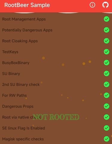

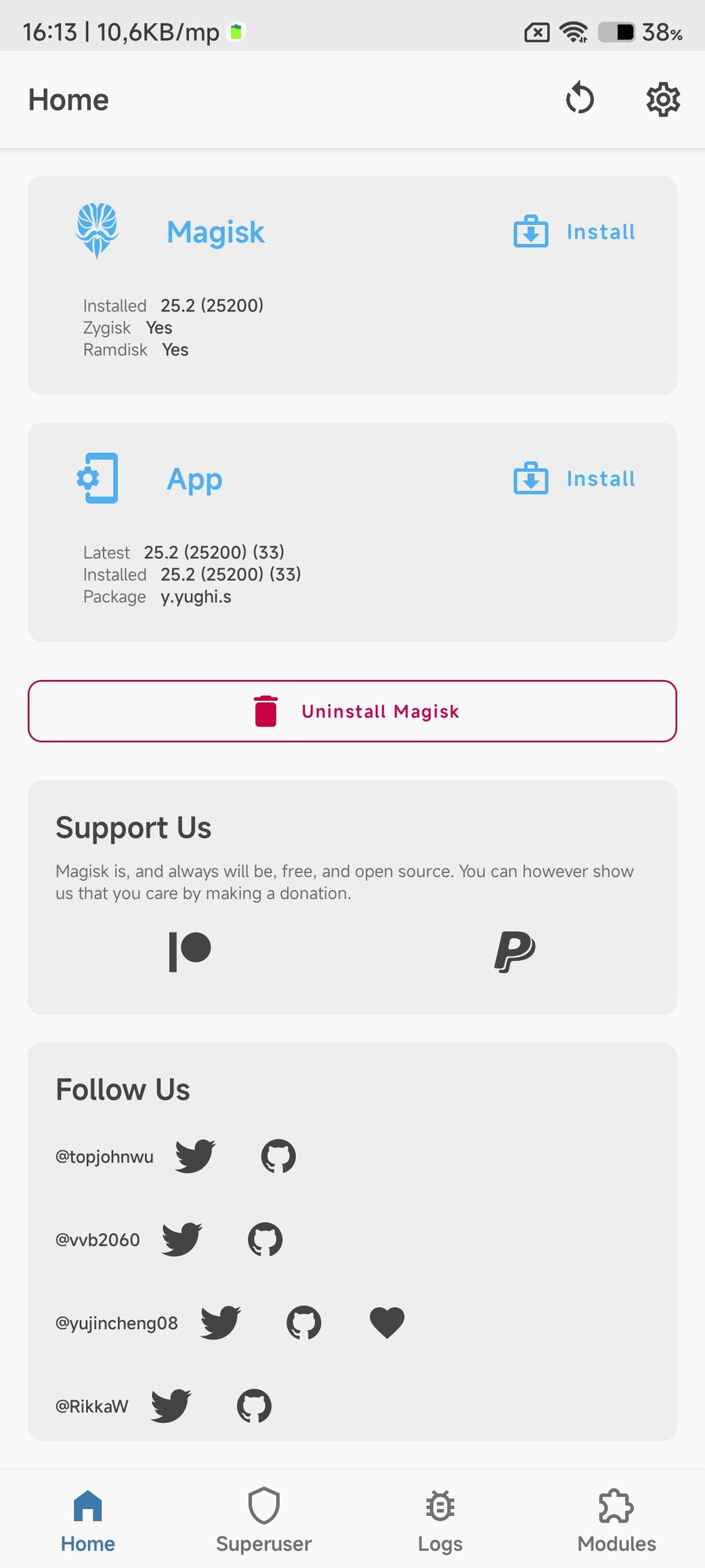

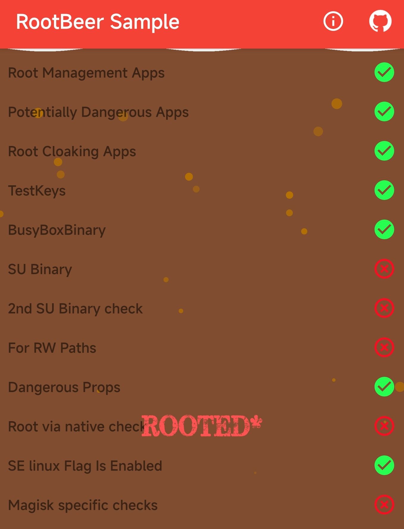

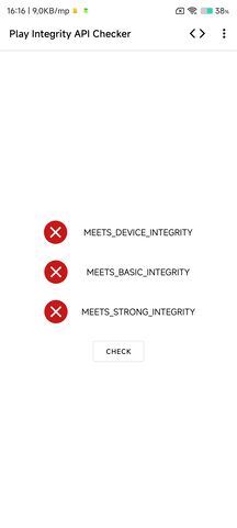

turai_
igen, rootbeer van benne, ezt a libtoolChecker.so egybol elarulta, az volt az elso hogy megneztem azzal, semmit sem lat, de tul sok idot meg nem raktam bele
signatureoket koszi, legalabb nem kell megkeresnem, kivancsi vagyok mire harap mert miota beallitottam egy alkalmazas se vette meg eszre -
crok
bzolika10
#2788
A Mido-mra csak crDroid 8.5 van (A12, az is unofficial), na azt megtoldottam egy NikGApps-el de egyetlen modult se kell feltenni és sima hogy induljon az OTP összes alkalmazása. 100% biztos vagy benne hogy az a ROM az "jó", és egyetlen modul és|vagy Magisk és root nélkül menne azon a ROM-on az OTP? Még a Viper miatt se rinyál.. TWRP könyvár is van.. annyi, hogy nincs egyetlen modul se (USNF se mert a ROM megoldja amit az USNF csinálna), Zygisk be van kapcsolva, DenyList-en van az OTP (meg a GMS megfelelő elemei) és Enforce DenyList. Ennyi.
turai_: én is szétborítottam, hát nyilván ilyen mert banki alkalmazás.. ami érdekes hogy pl. van benne egy SQLite DB telis tele készülék név <> codename párosokkal (assets/android-devices.db).
Ha annyira specifikusan custom ROM-ra menne rá.. akkor a crDroid-ot / LineageOS-t miért szűrné de a Xiaomi.EU-t meg pl. miért nem? Nem kifejezetten keres ilyesmit amennyire most volt időm belenézni, egyáltalán nem találok rá utalást se. Strong_integrity-t meg nem néz mert akkor nem indulna el Xiaomi.EU-n se, de a mido-mon crDroid-on se.
Ami viszont érdekes:
smali_classes6/hu/otpbank/mobile/data/api/login/model/CreateAndroidFingerprintRequest.smali
Itt nézi meg miből áll a szétnézelődés. Ebben van egy isEmulator és egy isRooted sor vagyisValamint úgy látom a scottyab féle RootBeer-t használja még felderítésre (forrása):
hu.otpbank.mobile/smali_classes8/com/scottyab/rootbeer/RootBeerNative.smali:
.class public Lcom/scottyab/rootbeer/RootBeerNative;
sput-boolean v0, Lcom/scottyab/rootbeer/RootBeerNative;->a:Z
.method public native checkForRoot([Ljava/lang/Object;)I
Szóval a RootBeer Sample-el érdemes lenne szétnézni mit lát.. esetleg egy kósza BusyBox vagy valami.. mégjobb lenne pl. a VD Infos az összefoglalóból (XDA, első poszt csatolmányok). Mindkettőt ugyanúgy kell beállítani mintha az OTP alkalmazás lenne.
