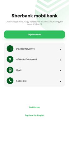

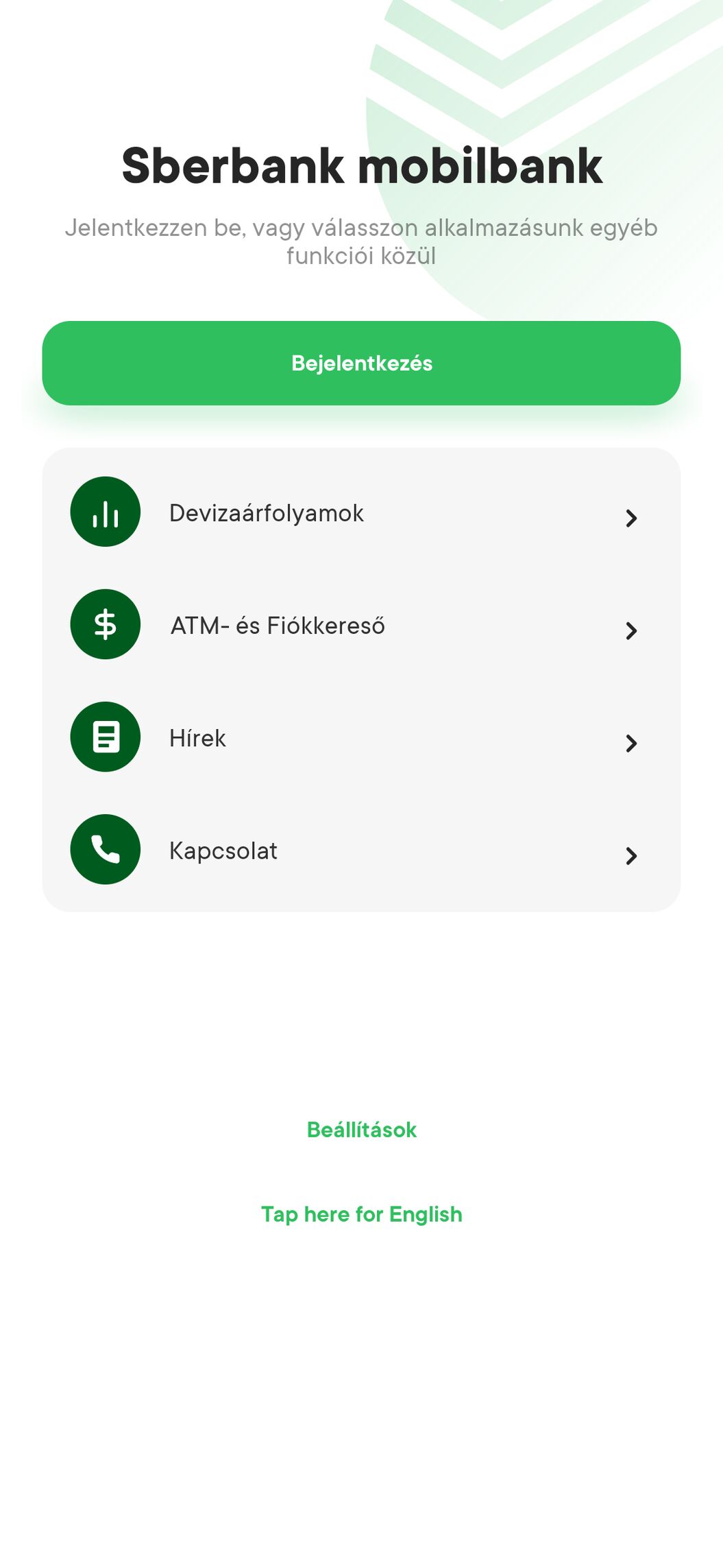

Most volt időm kicsit tesztelni és az a helyzet hogy minden működik kivéve a Sberbank, - de ez annyira nem fontos - szóval (egyelőre) jóság van.

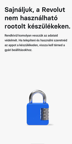

Ma reggelre a revolut szűnt meg. Magiskhide lsposed, xprivacy itt is beállítva de nem javul. EvolutionX rom, Xiaomi Mi Mix2s. Nálatok mi újság vele ? -
