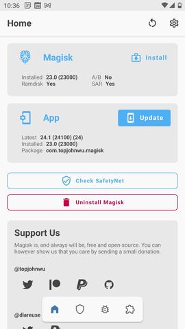

Az jutott eszembe hogy a Magisk V21-el bejött a SafeMode detection.. nem-e az kavar be.. Nézd már meg van-e valami a /cache/recovery-ben? Nincs benne egy command nevű (vagy bármi más nevű..) file? Ha van akkor az egy openrecoveryscript lesz, valami maradvány akkor.. töröld.. vagy eleve töröld a teljes cache-t és próbáld ki újra.
Mr Dini
Simán lehet, hogy a frissítési metódusom okozta a dolgot. Mivel nem volt nálam USB kábel, se OTG és Android 12-t nem decryptel a twrp, a szokásos recoveryből magisk.apk zipként flashelése, majd auto kernel megpatkolás nem jött be, szóval a Magiskre hagytam. Volt egy ilyen opció, hogy patch boot.img. Az szépen megcsinálta a műveletet, majd rebootnál előjött a factory reset üzenet. Azóta bármit csinálok, ha magiskkel rebootolok, ott van az üzenet.
crok
Mr Dini
#2171
Most tettem fel a harmadik készüléken, egyikkel sincs ilyen gond, mind restartol ahogy kell a restart-ra, semmi recovery-be lépkedés, főleg nem data wipe.. Az open recovery script kéne legyen ami ilyenkor meghívódik és abban kellene ilyennek leírva lennie hogy format vagy wipe.. biztos nincs ott még valami más is nálad?
Mr Dini
Csodálatos, frissítettem 24.1-ről, azóta ha magiskből rebootolok közvetlenül, úgy áll le, hogy "factory reset" és recoverybe bootol vissza..Szerencsére gondolom a twrp úgy van megírva, hogy csak úgy ne futtassa le a wipeot, ha a rendszer utasítja rá, de kicsir zavaró, hogy a recovery jön be. Marad a kézi reboot.

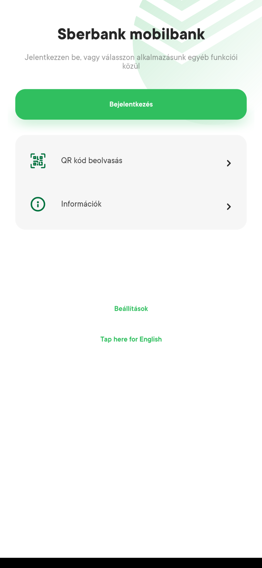

Archttila
Szerintem a Sberbankos reszeket kiveheted az osszefoglalobol [link] egy gonddal kevesebb...

A /data/adb-ben van tárolva minden beállítása a Magisk-nek, modulokkal mindennel (nem az app-nek, magának a Magisk-nek a beállításai, file-jai, modulok mindenestől, mi kapott su jogot, mi van MagiskHide be van-e kapcsolva, MagiskHide list-en mi van / DenyList-en mi van Zygisk esetén meg Zygisk be van-e kapcsolva, etc - ezért tud úgy is működni hogy fagyasztva (vagy akár teljesen törölve) van a Magisk app mert egyáltalán nem kell a működéshez ha már minden be van állítva - nem olyan, mint a SuperSU volt régen).
"csinál rejtett appot, amire stub-ként hivatkozol, ez maga az átcsomagolt app lenne, vagy keresnem kell még egy appot" -- igen, a rejtett az "átcsomagolt". De nézz szét mert stub frissítésnél (ami most is volt nálad) előfordulhat hogy két "átcsomagolt" is lehet mert az elsőt "nem veszi észre" hogy már létezik. -
aRm1n
Letöröltem minden proxy appot, és az eredeti Magisk app-ból rányomtam, hogy "uninstall magisk". A Play Protect kikapcsolásával próbálkoztam ez előtt, de mivel nem használt, az újratelepítés előtt lehet, hogy mégis visszakapcsoltam, ezt még ki lehet próbálni mondjuk. Az USB telepítés úgy emlékszem, be van kapcsolva, a /data/adb könyvtárat nem töröltem (ez mit csinálna amúgy?), a Magisk appot leszedte saját maga az uninstallálás során. Viszont írod korábban, hogy csinál rejtett appot, amire stub-ként hivatkozol, ez maga az átcsomagolt app lenne, vagy keresnem kell még egy appot? A kezdőképernyőn nem találtam shortcutot, szóval valószínűleg nem az lesz a gond.
crok
Nulláról hogy húztad újra?
/data/adb-t törölted? Vagy átnevezett apk-val takarítottál fel? Fejlesztői menüben USB-n keresztüli telepítés be van kapcsolva? Play-ben esetleg a Play Protect még megfoghatja, az is ki van kapcsolva? Amiket írtam töröltél előtte mindent, beleértve a Magisk app-et is magát? -
aRm1n
Köszönöm a segítséget! Nos, teljesen leszedtem a korábbi telepítést, nulláról úrjahúztam 23-mal, de továbbra sem rejti el az appot!
Ugyanaz a probléma: új név megad, leokéz, nem történik semmi, ha belescrollozok az appba, kilép, és nem történik semmi. A frissen létrehozott app nem nyílik meg, az eredeti megnyílik, de nincs elrejtve. Több névvel is próbálkozva több nem működő proxy app az eredmény. Mi a szösz? -
crok
Akkor félreértettem, ez most mindkettő V23 és nincs elrejtve. Ha van másik Magisk app (mondjuk rejtett vagy shortcut a Home-on) azt töröld majd utána rejtsd el. Ha nem boldogulsz akkor így is úgy is reinstall lesz.
Általánosságban ha majd frissíteni akarsz (és rejtett) akkor (összefoglaló szerint) hide-ból kiveszed az app-et, frissíted, elindítod, szól, hogy van frissebb Magisk is, direkt módon frissíted (majd megpatkolja ő magának és mivel van root fel is teszi) majd restart és mindkettő friss lesz.
Most ez annyival nehezített terep hogy V23 -> V24 főverzióval alapjaiban változott meg minden így nem egészen triviális a frissítés mert pl. ha eddig USNF-et használtál akkor ahhoz kellett Riru ami viszont V24-en nem fog menni sem de a régi Riru-s USNF sem - DE nem is kell mert Riru nem kell a V24-en működő USNF-hez mert az meg már Zygisk alapú. A modulokat így majd törölni kell és jó ötlet előre letölteni ami kell (mindegy hogy előtte vagy utána, én előtte tenném meg). Ésatöbbi, többi modulra ugyanez igaz (LSPosed, Xposed modulok etc..). Magisk-ben repo már nem lesz benne így arra is gondolni kell(het) hogy ha repo-ból akarsz valamit nézni mert kényelmesebb akkor arra is van már app. Nyilván aki nem használt olyan app-et ami nézett root-ot vagy SafetyNet-et annak ez tökmindegy volt - de szerintem kb. ilyen nem is nagyon van.
aRm1n
De ez hogy lehet...? Az app szerint mindkettő verziója 23...
Akkor legyalulom az egészet és újrakezdem. Valamiért azt hittem, hogy amikor patchelem a boot.img-t, akkor a telepített apk-val megegyező verziójú Magisket fogja telepíteni...
(Sry a tudatlanságomért, évek óta használok Magisket, de nem volt még ilyen gondom...)
crok
"csak a Magisket telepítettem újra, az appot nem frissítetetm" -- na az úgy meg főleg nem fog sehogy se működni, hiszen a Magisk-edben már nincs MagiskHide csak Zygisk és DenyList viszont az app meg semmit erről nem tud mert az még azt hiszi hogy van MagiskHide és fogalma nincs mi az a Zygisk és hogy ahhoz lenne egy DenyList.
Úgyhogy most jött el az idő hogy szépen újrakezdd akkor az egészet (ha pl. recovery mentésed nem volt), ha maradni akarsz akkor végig a V23-al és az ahhoz jó modulokkal / beállításokkal vagy ha haladni akarsz akkor V24.1-el de ezek szerint nem akarsz.
aRm1n
Köszönöm szépen! Én egyelőre továbbra is maradnék 23-on, most sem frissítettem, csak a Magisket telepítettem újra, az appot nem frissítetetm (de az app rejtését valóban nem szedtem ki). Próbáltam leszedni az .apk-kat és újratelepíteni a Magisk 23-at, de utána sem rejti el. Jól értem, azt javaslod, hogy teljesen szedjem le az egész Magisket (app + Magisk), és próbáljam elölről az egészet?
crok
Azt rontottad el hogy frissítés előtt nem szedted ki rejtésből a Magisk app-et, onnan meg ment volna a frissítés magától is, nem kellett volna külön flash-elni se semmit. Szóval most törölni kell az app-et, törölni a shortcut-ot amit csinált meg a stub-ot is (rejtett app-et; akár a Magisk apk-t uninstall zip-re átnevezve és flash-elve). Utána kezdd elölről, amúgy is kellene mert tényleg nagy változások voltak V23 -> V24 verzióváltáskor (és most a friss stabil is már V24.1) és kelleni fognak még dolgok ha a V24.1-en akarsz maradni. Összefoglalót olvass mert lesz mit csinálnod. Vagy visszaállsz V23-ra amíg működik a ROM-oddal & a Google se piszkál bele.. (az OTP-nek kell a SafetyNet pass).

Egy olyan problémába szaladtam bele az imént, hogy hosszabb kihagyás után frissítettem a ROM-ot a Redmi Note 4-esemen (crDroid 7 => 01.31-i build), Magisk 23 volt és van fent, a szokásos módon patcheltem a boot.img.t majd recoveryből flasheltem (eddig is így csináltam). Na ezek után most root van, de az alkalmazás elrejtése nem működik valamiért. Időnként kilép magától az "eredeti" appból és létre is jön egy úgy app az általam megadott névvel, de nem szedi le az "eredetit", és az új sem indul el. Ez a banki appok miatt nem túl jó, nem is indul aminek kéne (OTP)... mit rontottam el? Direkt nem frissítettem 24-re, mert láttam, hogy nagy változások voltak...
crok

mm89
Pár nappal ezelőtt jött az értesítés hogy van update a magiskre. Nem akartam telepíteni mert minden jól működik nehogy elromoljon. Ráböktem az értesítésre, hogy majd az megnyitja az appot és ki is kapcsolom az update checket. De nem történt semmi.
Tegnap óta viszont nem nyílik meg a magisk manager app.
Pontosabban a Magikus nevű app, mivel rejtve volt a magisk.
Gondoltam biztos nem futott le az update, benéztem a downloads mappába és ott volt egy hibásan letöltött apk. (gyanúsan kicsi a mérete). Lehet hogy ez okozta?
Rá is nyomtam hogy telepítse akkor az előző verziót (23), felrakta, de azt írja hogy
Magisk
Installed n/a. A/B No
Ramdisk No SAR yes
Mit kell ilyenkor tenni?
App uodatet mutat, de ha frissítem akkor crashel az app.
Viszont így is okés a Safetynet és működik minden app (bank, Google pay, adblocker, youtube vanced).
A modulokat viszont nyilván nem tudom kezelni és gyakorlatilag semmit nem tudok csinálni a manager appban.
Az apk-t kéne zipre átnevezni és twrp ben telepíteni? -

Hú, ebből kimaradt az első két teszt.. pótolom..
Remélem nem rontottam el.. szóval újra..De hogy írjak némi konkrétumot is röviden
(aztán remélem kevés app dev. olvassa
):A készülék egy Mido (Redmi Note 4X),
a ROM egy Pixel Experience Android 12 (konkrétan egy visszavont test build
az app-ek és Magisk és a modulok mind a most épp letölthetőek (stabil ágon).
Magisk app elrejtés bármilyen modul nélkül, Zygisk + Enforce DenyList + listán az app-ek:
RootBeer (mindkettő) OK
Applist Detector OK
SafetyNet: basicintegrity fail; CTS profile fail
Google Play Store tanusítvány nem OK; Google Pay nem OK
CIB OK
OTP (új és régi is) Nem OK
Telekom OK
Telekom TVGO OK
Netflix OK
McDonalds OK
MyVodafone OK
Revolut OK
K&H OK
myRaiffeisen Nem OK
Sberbank Nem OK
Yono Lite SBI (egy indiai bank) OK
Santander (UK) OK
Magisk app elrejtés bármilyen modul nélkül, Zygisk + Enforce DenyList + listán az app-ek + Magisk app jegelés:
Applist Detector OK
CIB OK
Telekom OK
Telekom TVGO OK
Netflix OK
McDonalds OK
MyVodafone OK
Revolut OK
K&H OK
myRaiffeisen Nem OK
Sberbank Nem OK
Santander (UK) OK
Magisk app elrejtés + Universal SafetyNet Fix + Magisk app jegelés:
Applist Detector OK
SafetyNet: basicintegrity pass; CTS profile pass
Google Play Store tanusítvány OK; Google Pay OK
CIB OK
OTP (új és régi is) OK
Telekom OK
Telekom TVGO OK
Netflix OK
McDonalds OK
MyVodafone OK
Revolut OK
K&H OK
myRaiffeisen OK
Sberbank OK
Santander (UK) Nem OK
Magisk app elrejtés + Universal SafetyNet Fix + Shamiko:
Applist Detector OK
CIB OK
Telekom OK
Telekom TVGO OK
Netflix OK
McDonalds OK
MyVodafone OK
Revolut OK
K&H OK
myRaiffeisen Nem OK
Sberbank Nem OK
Magisk app elrejtés + Universal SafetyNet Fix + Shamiko + Magisk app jegelés:
Applist Detector OK
CIB OK
Telekom OK
Telekom TVGO OK
Netflix OK
McDonalds OK
MyVodafone OK
Revolut OK
K&H OK
myRaiffeisen OK
Sberbank OK
Santander (UK) OKÚgy néz ki 3rd party app-ek közül az OTP app-ek használják csak a SafetyNet-et ebből a listából egyébként. Meg persze a Google Play Store.. a Google Pay.. de azt nem vehetjük 3rd party-nak. De ami csak root-ot / Magisk-et keres azoknak még az USNF se kell. Ami már mást is vagy kombináltan keres.. annak USNF és|vagy esetleg Shamiko..
A Momo csak annyit hozott ki majdnem minden esetben hogy abnormális a rendszer.. nyilván mikor nem volt rejtve a Magisk akkor hozta a Zygisk-et is meg magát a Magisk app-et is.. De azon kívül pl. nem a titkosított a /data-t (ez gyári ROM-on már régen kötelező volna..) meg hogy be van kapcsolva az USB debug, de ezeket ritkán nézi vagy "tiltja" egy ilyen app.. VD Infos szintén csak "emulátor" dolgokat hozott meg hogy van pár root-ot igénylő app fent (TiBu, stb...) meg amit a Momo de a fenti app-ek se a TWRP / Fox / egyéb recovery könyvtárat nem keresték (vagy nem érdekelte őket..) se root-ot igénylő app-et nem kerestek (vagy nem érdekelte őket).
Szóval a sima jegelés is egészen jól működik, a fenti app-ek (a topikban előkerülő, leginkább magyar vonatkozású) Shamiko nélkül (sőt, egyik-másik akár USNF nélkül) is indultak / működtek szépen és pl. nekem belefér az ingerküszöbömbe hogy ha el akarom indítani a Magisk-t akkor előtte AirFrozen / Ice Box.. (bár nálam más modul a fenti tesztelés nem volt fent, se LSPosed). De azért van olyan app ami még Shamiko-val is csak a Magisk app jegelése után indulnak el normálisan.. (A Santander UK-re gondolok de egyébként ugyanígy volt a Barclays Bank app-el is a teszt.)
LSPosed és pár modul (pl. XPrivacyLua) csak akkor ment minden app-el ha Shamiko-t is használtam (bár más rejtést nem is próbáltam.. nem használok LSPosed modulokat egyáltalán). Ami nem ment az a myRaiffeisen, Sberbank de Shamiko-val ment, de pl. a Santander (UK) úgy se..Viszont mivel a SafetyNet a Google miatt "nagyon jól jön" mert épül egymásra jópár dolog (GPay, Google Play-ből letölthetőség úgy egyáltalán..) így én azt mondom, hogy egy normális ROM esetén az összefoglalóban leírt Magisk app elrejtés + Universal SafetyNet Fix + Magisk app jegelés egyelőre a legkevesebb elemmel járó ("legegyszerűbb") és elég szélesen működő módszer, ha valami olyan app jön elő aminek nem elég akkor nem tom'.. meghekkeljük - feljegyezzük.. (Mert ugye kellhet a ROM miatt esetleg egy másik ROM behazudása, kellhet a Shamikor ha bevállalja az ember mert LSPosed modulokat is használna, etc.. Sajnos a téma túl szerteágazó és túl sokrétű valamint eszméletlen számú készülék és gyártó (és saját hülyeségek) valamint mégtöbb custom ROM van..)
Fontos megjegyzés: A Shamiko használatakor az Enforce DenyList KI kell hogy legyen kapcsolva, különben nem tud betöltődni a Shamiko hogy elrejtse a dolgokat! Ilyenkor a Shamiko a DenyList tartalmát úgy használja mint egy listát hogy mi elől kell rejteni a dolgokat (mint régen a MagiskHide lista) és "csinál mindent magától" (a zárt forrást pont emiatt nem szereti a közösség). -
