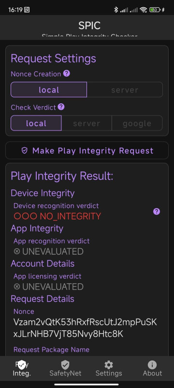

Akkor:redmi note 10 pro (rootolt) - ROM xiaomi.eu 14.0.9, magisk canary, Shamiko v1.11, Systemless Hots 1.0, Zygisk Assistant v2.1.3, Zygisk Next 1.2.0, kikapcsolt Enforce DenyList, kikapcsolt beepitett Zygiskhide magisk, freeze az otp miatt
play áruház frissítés töröl, reboot után:
play aruház 42.7.20 - nincs play protectplay áruház ellenőrzés:
Error: -17: Integrity API error (-17): There is a transient error on the calling device.
Retry with an exponential backoff.
(https://developer.android.com/google/play/integrity/reference/com/google/android/play/core/integrity/model/IntegrityErrorCode.html#CLIENT_TRANSIENT_ERROR).
Build fingerprint: Redmi/sweet_global/sweet:13/RKQ1.210614.002/V14.0.9.0.TKFMIXM:user/release-keys
Brand: Redmi
Device: sweet
Model: M2101K6G
TestId: dGVzdGluZy0yYTI0YzY0OC1lODBiLTQ4MzQtYWQ0Mi04YTU4YTE0M2RiMzY=SPIC ellenőrzés:
Play Integrity Result:
Device Integrity
Device recognition verdict
OOO NO_INTEGRITY
i
App Integrity
App recognition verdict
UNEVALUATED
Account Details
App licensing verdict
UNEVALUATED
Request Details
NonceMit tudok ezzel még kezdeni?

Akkor mégse fogadod meg hogy mit hogy csinálj, hiába írtam le?
Csak mert mondom a Joyeuse-omon simán megy.. csak nagyon nem így beállítva. IMHO a PlayCurl-el eleve lábon lőtted a PIF-et (felölírta egy régi FP-vel a sajátját), többiről nem is beszélve. Ha egy Xiaomi.EU-val már a Basic-en se mész át ott már nagyobb a baj és a ROM az injector nélkül vagy nem up-to-date injector-al biztony magától is átmegy (Magisk mellett is).
Szóval első körben TrickyStore törlés, PlayCurl törlés, PIF törlés, Xiaomi.EU Injector app frissítés, Play Store app adattörlés, DenyList rendbetétele ha kell, Enforce DenyList kikapcsolása, ha volt valami debloat akkor ott is nézz szét (a Play Integrity check-et meg se csinálta, azért hasalt el) és restart. Ha a Magisk root-ot megszűnteted (uninstall) és csak az Injector marad fent akkor át kell menjen. Ha nem akkor valami ott nem kerek. Ha úgy átmegy akkor újra patch-elni a ROM-ban levő boot.img-t és feltenni, újrakezdeni az egészet nulláról. -

redmi note 10 pro (rootolt) - ROM xiaomi.eu 14.0.9, magisk canary, PIF (chiteroman) v1.76, playcurl v10.7, Shamiko v1.11, Systemless Hots 1.0, Tricky Store v1.2, Zygisk Assistant v2.1.3, Zygisk Next 1.2.0, hide magisk, freeze az otp miatt
play aruház 42.7.20 - nincs play protectSPIC:
Device Integrity
OOO NO_INTEGRITY
i
App Integrity
UNEVALUATED
Account Details
UNEVALUATED
Request Details
NonceÖtlet?

A Cache és Dalvik/ART cache törlésnek semmi értelme nincs ebben az esetben.
A Play Store alkalmazás frissítéseinek törlése is megvolt? Valami nincs itt jól.. valami helyi problémát sejtek.. :\ Volt amúgy bármi amit letiltottál (debloat, etc.)? Meg az a ROM.. úgy emlékszem az utolsó re-build az Dec. 04 volt de az a ROM amit te említesz (xiaomi.eu_multi_HMK40_POCOF3_V14.0.8.0.TKHCNXM_v14-13.zip) az Dec. 3.. remélem a benne levő patch ami az injector-t használja az jó benne. Mert ha nem akkor kicsit bonyolultabb lehet a megoldás. Akkor a rendszeralkalmazások közt le kell tiltani az injector-t és úgy eljárni mintha egy sima ROM lenne ahogy a #6001-ben írtam. -
crok
Rosszul érted, pont azt írtam hogy azzal a ROM-al ez biztosan nem fog működni (mármint az injection) mert az még nem is tartalmazta a kódot ami használná az injection-t.
Viszont akkor marad az, hogy akkor mindent felteszel úgy ahogy írtam a #6001-ben. Nem kell TrickyStore, nem kell a PlayCurl, semmi, aztán reménykedni hogy a ROM-od nem tesz keresztbe..
Amúgy hülyeség hogy nincs rá újabb ROM, hát ki zárva hogy a sweet-re nincs csak MIUI13, még a Note 9 Pro (joyeuse) készülékre is van olyan MIUI 14 ami már ezután készült és megy az injector-al, de megnéztem neked és van Xiaomi.EU MIUI 14 a fórumja szerint is meg hát itt van a ROM linkje is (nem SKFMIXM már hanem TKFMIXM mert Android 13):
xiaomi.eu_multi_HMNote10Pro_V14.0.9.0.TKFMIXM_v14-13.zip - ez eleve pont Dec. 4-el jött ki úgyhogy ebben benne kellene legyen már az injection logic (a joyeuse-ra ugyanebben a batch-ben van az utolsó ROM, az utolsó re-built ROM).Úgyhogy eleve ezzel kezdeném hogy ROM upgrade, friss (jelenleg ugye mai) injector app majd #6056 eleje a setup-hoz.

xiaomi.eu (13.0.18.0.SKFMIXM) rom, redmi note 10 pro, magisk canary, PIF (chiteroman) v1.76, playcurl v10.7, Shamiko v1.11, Systemless Hots 1.0, Tricky Store v1.2, Zygisk Assistant v2.1.3
Banki appok (otp, kh, revolut) mennek, csak a kettő fenti szivat.
Kezdő hiba:
A Play Integrity Error volt. A SPIC pedig a "OOO NO_INTEGRITY"-t dobta.
Ötlet?

crok
Ja, volt egy jo fel oram.. A topikban levo "cinkes" alkalmazasok mindegyiket sikerult inditani Magisk Canary && rejtett Magisk alkalmazas && DenyList-re tett "cinkes" alkalmazasok && kikapcsolt Enforce DenyList && kikapcsolt beepitett Zygisk && PlayIntegrityFix modul && ZygiskNext modul && Shamiko modul && Zygisk Assistant modul && Tricky Store modul kombinacioval. A Tricky Store elhagyhato volt (a Zygisk Assistant is de azon nem mentem vegig minden alkalmazason), az osm0sis PIF (megfelelo pif.json-el) ugyanugy jo, egyedul az OTP miatt kellett fagyasztani a rejtett Magisk almalmazast. A keszulekeken custom ROM volt (Xiaomi.EU, alairt Lineage meg ArrowOS (Android 14 es 13)). Annyi, hogy a Xiaomi.EU meg mindig megakasztja a TVGO-t.
