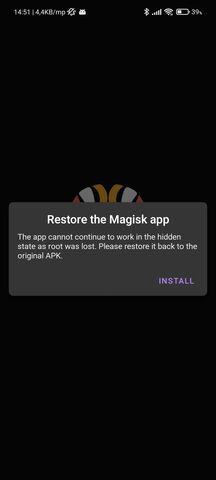

Ha van TWRP (azt írod van) akkor nem kell fastboot meg PC.. a boot.img kell a ROM-odból, azt patch-eled és azt flash-eled vagy flash-eled TWRP-ből az átnevezett Magisk APK-t (összefoglalóban minden le van írva, akár képekkel illusztráltan is). Ami Magisk-el próbálkoztál (még külön Manager és külön Magisk) az nagyon-nagyon régi volt, minimum cca. egy éves mert 2021 Feb. 23-n jött ki a Magisk 22 amivel megszűnt külön a Magisk Manager és ha ez előtti Magisk volt fent (v21.4 vagy előtti (kiadás: 2021 Jan. 17)) akkor a Magisk Manager elrejtést is vissza kellett csinálni mert különben nem ment a Magisk..
Nevezd át uninstall.zip-re a Magisk apk-t és flash-eld.. takaríts fel. Aztán kezdd elölről a telepítést. Ha már fent lesz akkor mehet amit az #1759-ben írtam mert kelleni fog az is. De előbb legyen fent a Magisk. -
