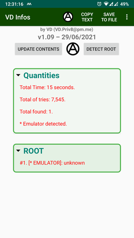

ro.kernel.qemu.gles
Ez egy kifejezetten arra utaló prop, hogy a készülék nem igazi készülék, hanem egy emulátor és annak helyes működéséhez kell. Ezt a prop-ot eleve érdemes lenne eltűntetni szerintem."A pikáns az egészben, hogy a feleségem telefonja egy Xiaomi MI9T. Root-olva van, ugyan úgy Xiaomi EU rom fut rajta. Safety Checker a CTS Profil Match-re fail-t jelez." -- nem minden app nézi a SafetyNet-et, ez csak egy jó kiindulási pont mert általában ma már minden nézi mert ez a legkönnyebb és legegyszerűbb módja felismerni ha nyitott a bootloader (a dev-nek nem kell szöszölni saját metódus(okk)al mert elég a jól dokumentált API-t használni)
"Magisk-ben a K&H app hide-olva van, és semmi problémája nincs, tudja használni az appot." -- egyrészt mert a Magisk eleve elrejt sensitive prop-okat alapból és másodszor mert abban a ROM-ban gyanítom nem hagyak benne véletlen ilyen mókákat mint ez a prop (mert sosincs benne, csak ha "elírják"). Xiaomi.EU-nál elő-előfordul hogy egy-egy build-ben bennemarad hasonló, pár példa csak a közelmúltból [1] [2] [3] és ez csak 2021-es és csak az elmúlt pár hónap, ez az elmúlt 3..4 évben elég sokszor és sok készülék build-el megesett de általában kb. azonnal javították (reupload még aznap/másnap vagy következő build).
crok
Akkor ez egy santoni crDroid-al, jól értem?
"A Magisk-es SafetyNet, hibátlanul lefut." -- persze, de a VD Infos elől nem rejtetted el a root-ot a Magisk Hide-ban és a VD Infos indirekt kereséssel megtalálhatta mert a mount path nem volt "védett". Újrapróba? Úgy, mintha a VD Infos lenne a banki alkalmazás? Elrejteni előle mindent mindenhol, mintha ez lenne a banki app.
"(ha kell elküldöm a teljeset csak nem akartam ide szemetelni az egészet)." -- ezt külön köszönöm, az összefoglaló legvégén írtam hogy hova érdemes hosszú logokat tenni ha mindenképp kell

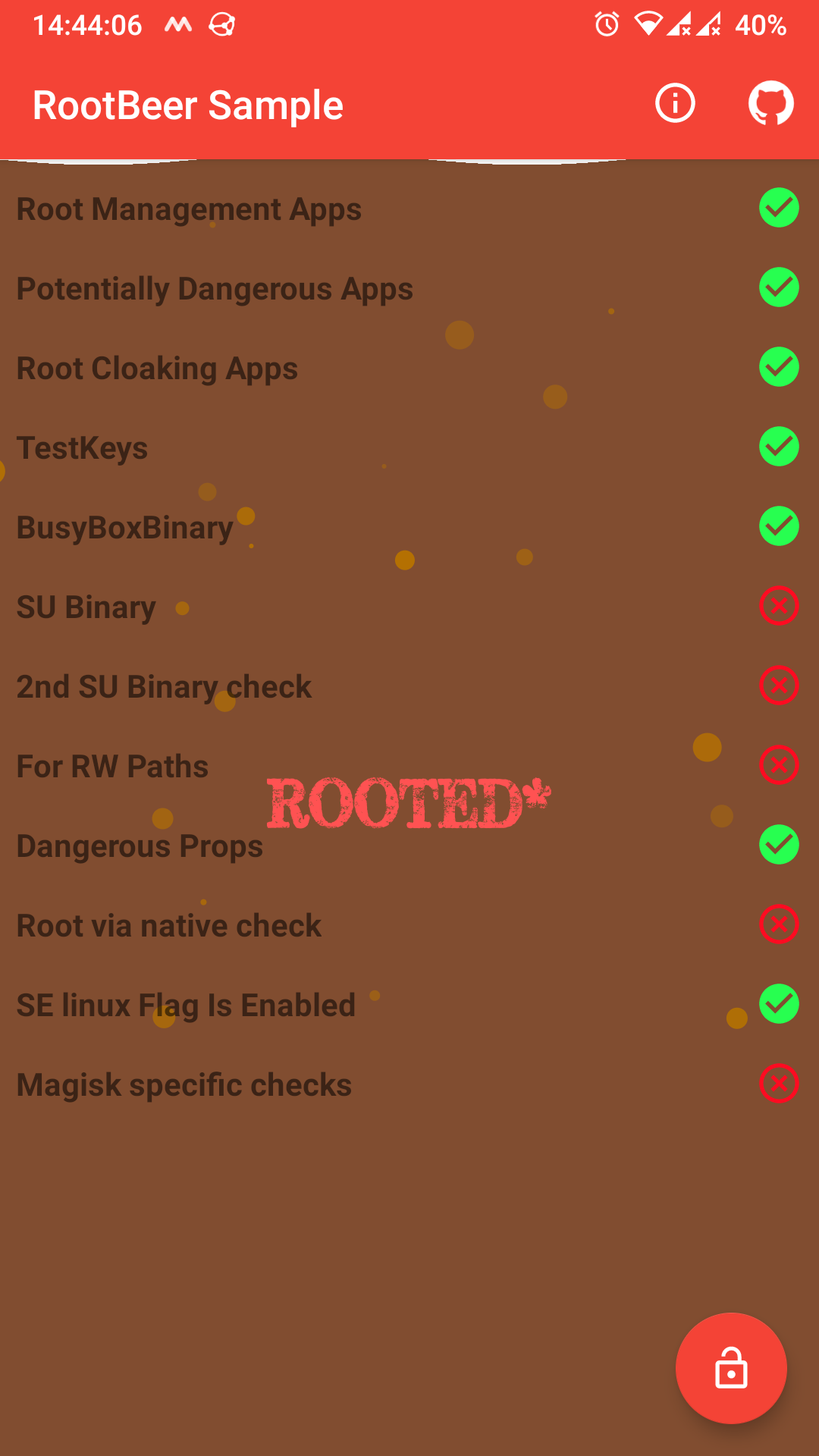

Vissza raktam a Magisket, ami furcsa! Direkt nem rejtettem ez a rootot a RootBeer Sample elől, és a Dangerous Props megjavult. [kép]
Megcsináltam az általad leírtak szerint a 3-mas pontot, ha jól értelmezem, alapból ez volt beállítva, és nem csinált semmit?
[kép] [kép]
A korábbi hozzászólásodban a Play Protec-tanúsítványra gondoltál? Az Rendben van. [kép]
Nem tudom számít e, de legalább 1, ha nem 2 LineageOS frissítést csináltam meg rendszervisszaállítás nélkül, lehet rászánom magam, és csinálok egy teljes rendszer újrahúzást, hát ha a sok frissítés közben ment félre valami az évek alatt!
Minden esetre köszönöm a segítő szándékot, igazán hálás vagyok érte! -

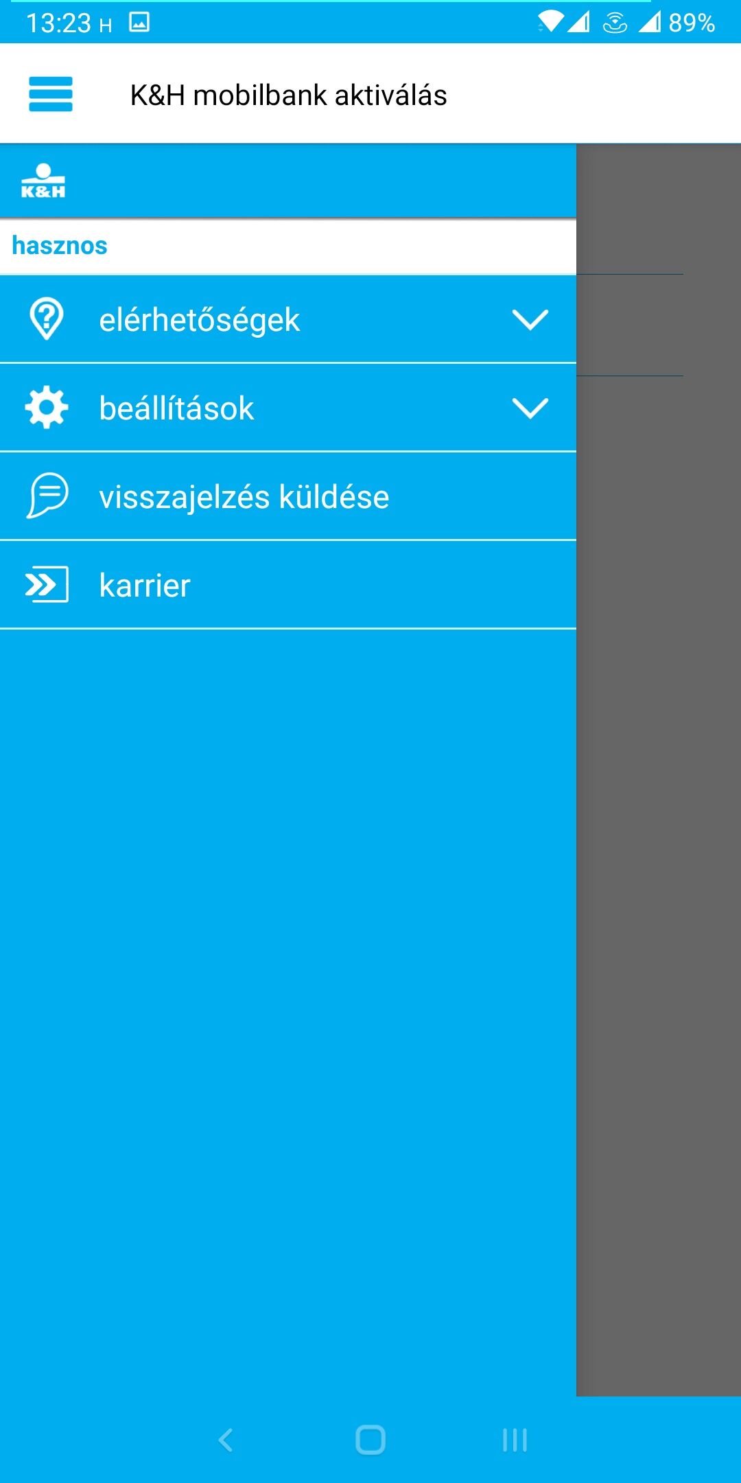

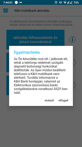

Szia! Nekem ez jön be, amikor rá nyomok az aktiválásra.
Oneplus3 telefonom van, teljesen hivatalos a LineageOS, nyitott bootloader, Magisk van/volt fent, a teszt kedvéért letöröltem appon belül a teljes uninstallt választva. Ha jól értem nálad nincs root akkor?
Köszönöm, hogy megnézted, hálás vagyok. -

Amit próbáltam: MagiskHide-al elrejteni a rootot az alkalmazás előtt, uninstall, újratelepítés után sem volt jó!
Google Play service elől minden el van rejtve.
SafetyNet Succes természetesen!
Csináltam egy MagiskUninstallt, ezek után sem indul az app el, szóval ha hinni lehet abban, hogy az uninstall tényleg mindent eltávolít, akkor arra kell gondolnom, hogy vagy a nyitott bootloaderrrel, vagy magával a LineageOS-el van baja az alkalmazásnak.Van tippetek ez ügyben, mit lehetne még megnézni, vagy ez így felejtős lehet?
Ami plusz infó, maga a KH mobilbank alkalmazás elérhető a play áruházból, telepíthető, végig kell lapozni az elején vagy 5-6 oldalt, aztán feljön az, hogy aktiválja az alkalmazást, akármire nyomsz itt, fel fog ugrani, hogy a telefonod rootolt/jailberakelt.
( igaz, hogy itt engedi elfogadni ezt, de aktiválás során már ugyan úgy ki fogja írni, hogy nem használható a készülék.)
Ha van kedvetek, időtök segíteni, akkor szerintem az alkalmazást letöltve, a fenti képernyőn ha már nem kaptak ilyen hibaüzenetet, akkor nálatok minden rendben, nagyon kíváncsi lennék, hogy maga a LineageOs, vagy nyitott bootloader, vagy mi lehet amin elhasal. -

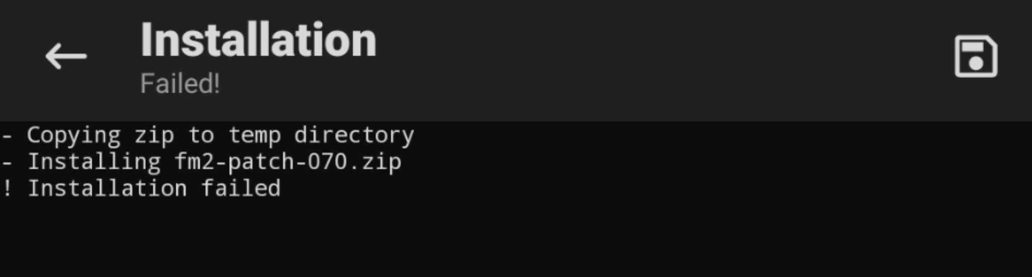

Nem is kerül fel a módosítás. Azt olvastam, hogy a customize.sh nem is feltétlenül szükséges, kipróbáltam azt is, de ugyanígy elhasalt.
Annyit csináltam, hogy az itt megosztott zipet felraktam a telefon belső tárhelyére, majd magiskben install from storage és ez lett az eredménye, ami a képen is látható.
Még azt is megpróbáltam, hogy átnevezem minden módosításnál a zipet, hogyha a magisk nem törölné a régit, nehogy végig ugyanaz a verzió kerüljön fel.
Illetve igen, minden az eredeti marad.

Hogy kell értenem hogy "nem bírja felrakni"? Nekem ez azt jelenti, hogy a modul install-nál valamilyen (pontosan milyen?) hibával elszáll és meg se csinálja az install-t. Vagy legalább felrakta csak a mappa tartalma restart után nem az amire számítasz (hanem mondjuk egy darab .replace file vagy az eredeti marad minden?)?
Mr Dini
Rendben. Akkor marad így. Nekiálltam a perzisztens magisk modulnak, de egyelőre nem sok sikerrel. Itt az eddigi kontárkodásom: [link]
A Magisk nem bírja felrakni. Gyanítom, hogy vagy nem figyeltem valami fontos fájlra, vagy a customize.sh-m (ami hát, egyelőre elég kezdő) rossz valahol.
Pedig a doksi szerint a
REPLACE="/system/system_ext/app/FM2"ui_print "The installation of the FM radio mod is done!"elvileg valid. -
