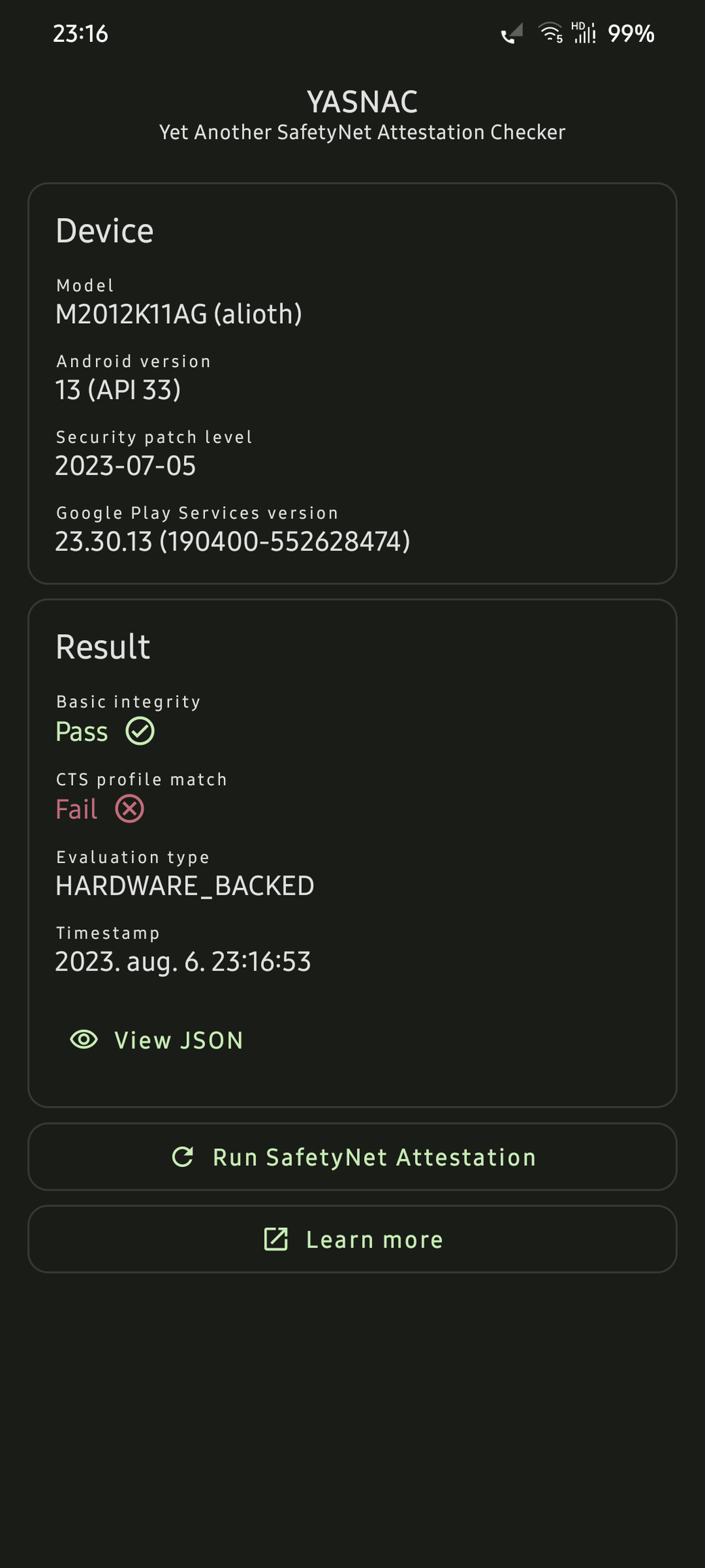

Szükségem lenne egy kis segítségre.

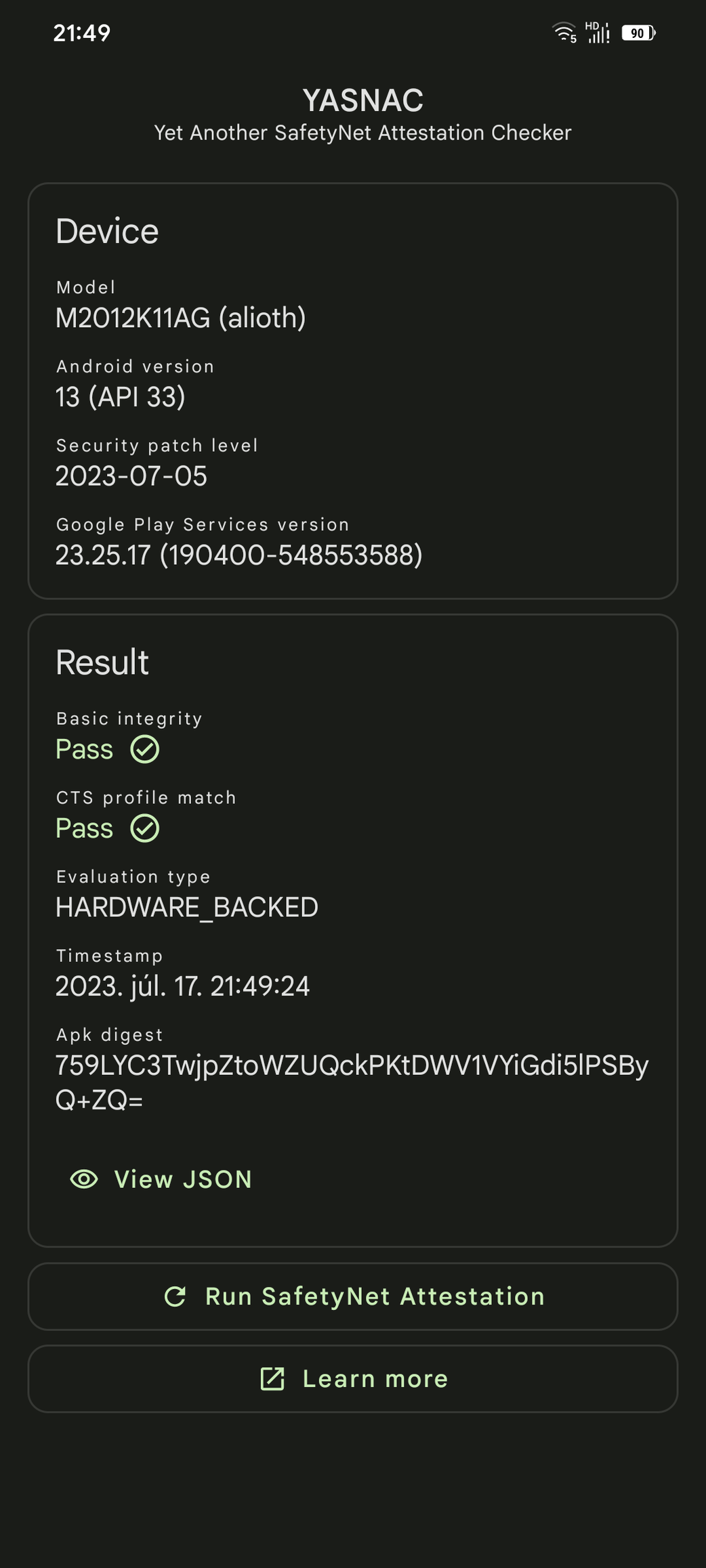

Telefonon (Poco F3) rendszert frissítettem A12-ről A13-ra, crDroid 8.14->9.7.
Update előtt minden kényes app működött, csupán Magisk 26.1 és kb. 1 éves USNF modul volt rajta, Magisk rejtés, Zygisk, tiltólista beállítva.
Most annyi a változás, hogy v2.4.0-MOD_2.0/kdrag0n, modded by Displax verzió van az USNF modulból és George, Revolut, Wallet működik CIB viszont szól, hogy rootolt a rendszer. Ennek ellenére is menne, de ha lehet kideríteném mit lát amiből tudja.

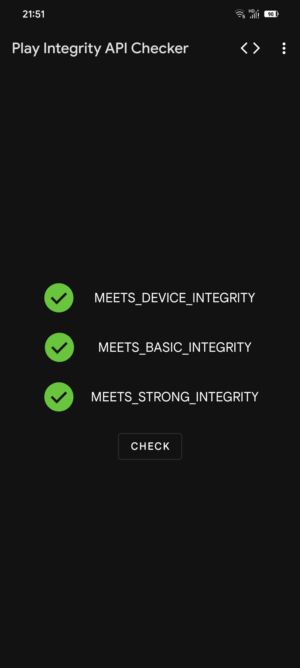

Play Integrity API Checker szerint 3 zöld pipa
SafetyNet 'attest' meg SafetyNet request: succes és Response signature validation: error. SafetyNetResponse{nonce='3S5bCNztAcEXfS/C+h0t2onJPIjs53tXEIsp8ZRhOwg=', timestampMs=1690025641170, apkPackageName='com.scottyab.safetynet.sample', apkCertificateDigestSha256=[MZNsDhz8VAJMmFxPPso38ZRvZE6r7VIyzUqypkakG8E=], apkDigestSha256='FW9+TLqNFF4pcAHYBiK+qofJ2s3/YBan0iFEpto4NTY=', ctsProfileMatch=true, basicIntegrity=true, evaluationType=BASIC,HARDWARE_BACKED, advice=null} -

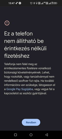

Yeah, strong integrity
Lehet fizetni Google Wallet -tel. -

Ki is tette GitHub-ra is a véglegest a tegnapi tesztelések után:
Displax USNF v2.4.0-MOD_2.0 -

xiaomi.eu oldalon láttam pár modellnél is, hogy írtak róla, mármint, hogy 3 zöld pipa van

Van egy Displax féle USNF mod (v2.4.0_MOD2.0) ami erősen testing fázisban van és amit most adott ki
Egészen sok készülékkel (Pixel 7 Pro pl.) tudtak "fake-elni" strong integrity-t
De persze nem mindenen működik.. elég hektikus de belenézve (is) rohadtsok a trükközés benne - így egyik-másik dolgot pl. csúnyán eltöri.. de hátha ebből lesz valami

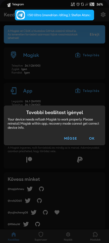

Szia
Modell: 12T Pro
ROM: Derpfest
Magisk nélkül 3/2 jó.
TWRP -ből (aktuális legfrissebb), feltelepítettem a Magisk -t (Magisk v26.1 [26100}-stable-230411)
Rendszerben, fogaskerék -> Systemless host be, Zygisk be, Enforce DenyList be, Config DenyList -be (Google Play Store, Wallet, Telekom, be minden elemével)
Magisk app rejtés, minden lépés után telefon újra indítás.
Magisk kezdőlapon: Installed: 26.1 (26100), Zygisk Yes, Ramdisk Yes. Modul semmi csak a Systemless host.
Goolge Play Áruház tárhely törlés, Google Play-szolgáltatások tárhely törlés, újra indíytás, fél óra várakozás, és 3 piros X a Play Integrity API be.
Így csináltam tegnap.
Van egy ilyen üzenetem közben, ha leokézom, akkor itt Magisk app-ba akarná telepíteni, de nem csináltam semmit, mert nem akarom, hogy rosszabb legyen
Nem lenne jó a twrp -be levő ?

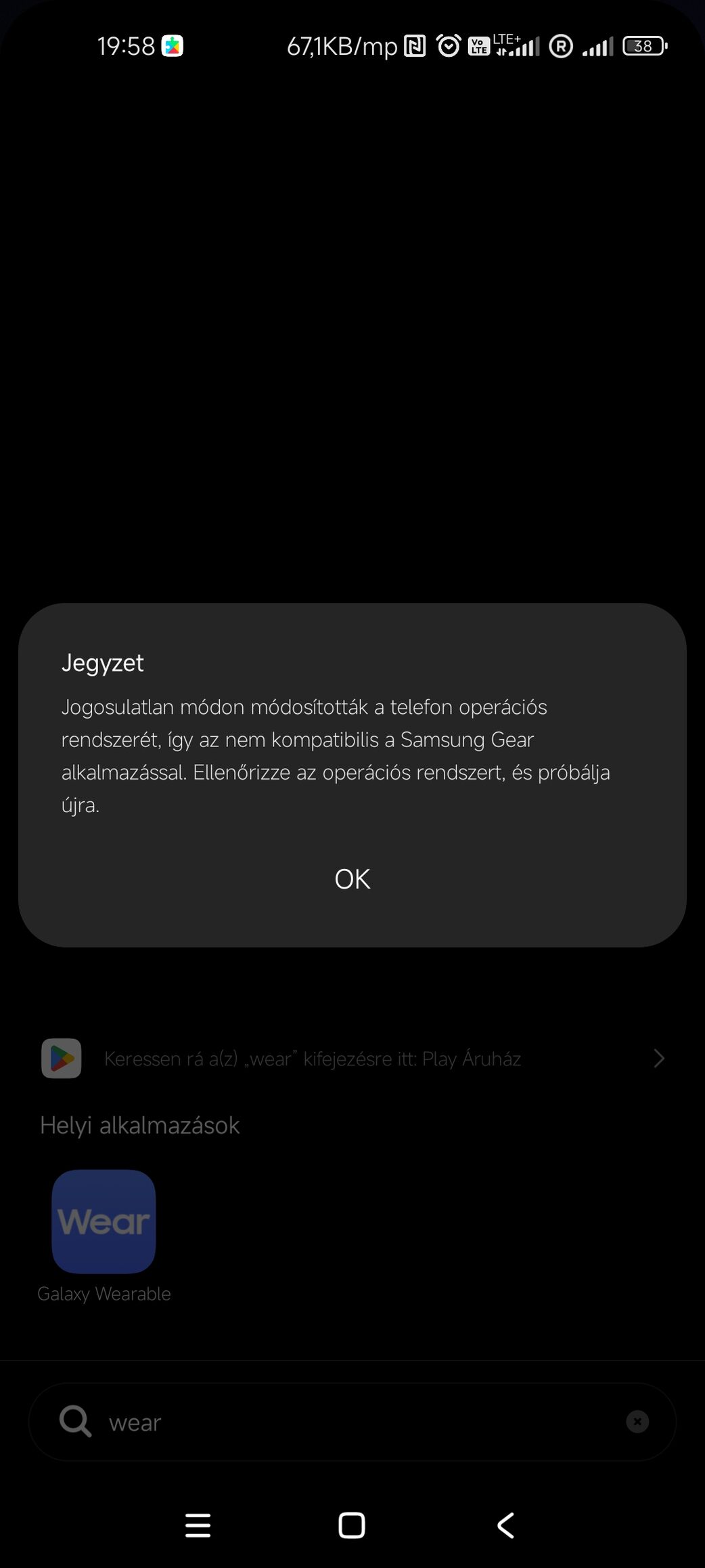

Próbálkoztam azzal,hogy átirtam a telefon tipust... (Android Device faker/ Magisk RTSDxProof)
Próbálkoztam azzal, hogy letiltom hogy lássa a root-ot....
Kombináltam is...
Eddig minden oda vezetett,hogy "Az operációs rendszert jogosulatlanul módositották, igy az nem kompatibilis a Samsung Wear alkalmazással, ellenörizze az operációs rendszert"..vagy kb ilyen szövegű tartalom....
Lényeg a lényeg,hogy TERMÉSZETESEN van pár funció, amit CSAK és KIZÁRÓLAG Samu tipusú telóval enged használni.... (pl Samu Buds Térhatás, géming mód, stb) -

Tud valaki olyan infót (Bármilyet) amivel át lehet verni a Samsung Wear alkalmazást, hogy adott telefon/eszköz egy Samu készülék? (Nem, nem veszek Samsungot egy füles miatt
(Lsposed/Magisk modul)Elsősorban kipróbált megoldások érdekelnének... Én próbálkoztam, egyenlőre sikertelenül.

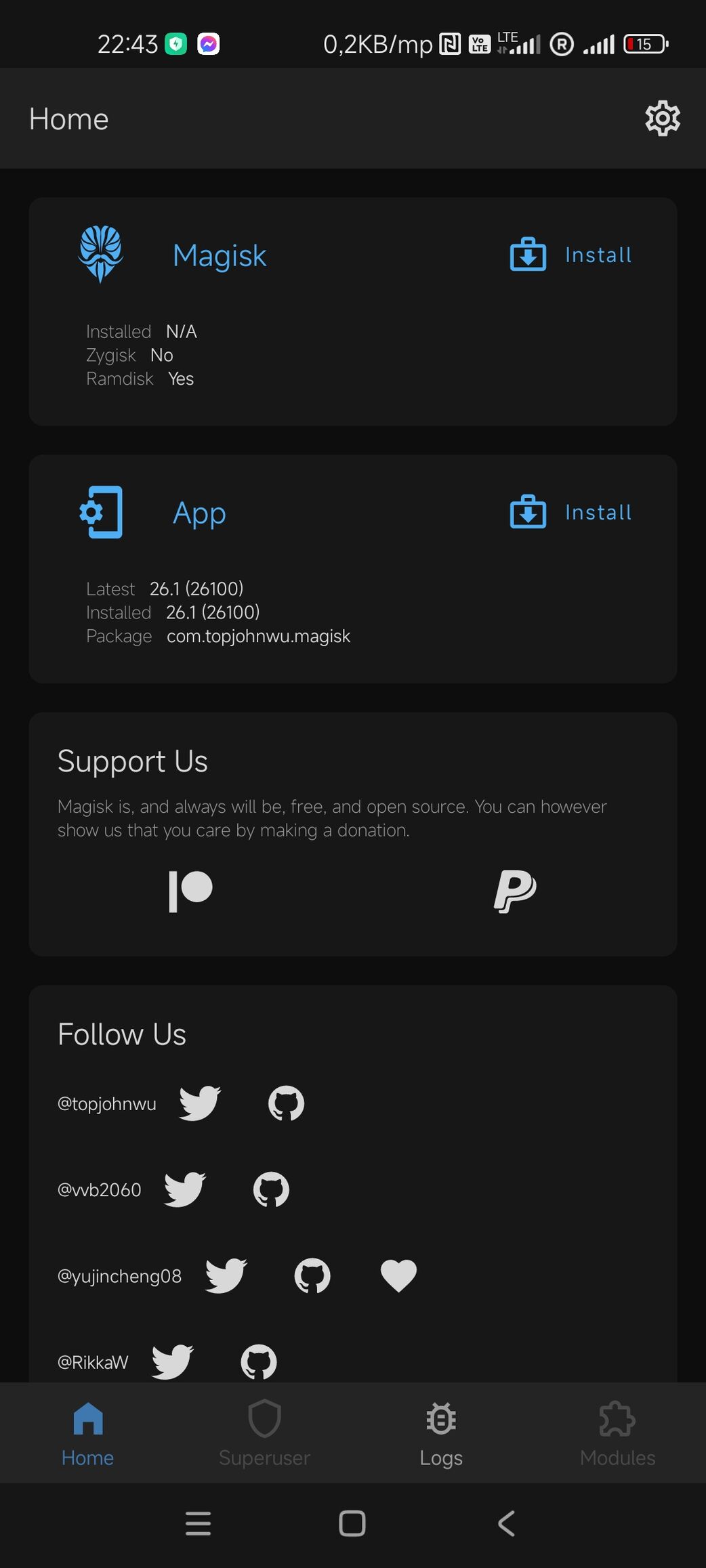

Nataniel
#3233

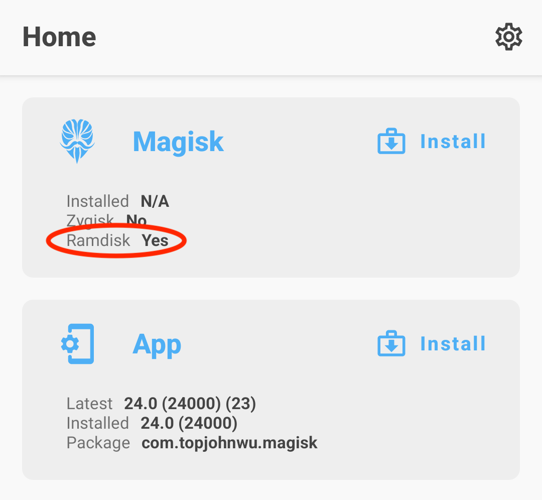

Installed N/A vagyis bármit is csináltál nem jól csináltad, ez a Magisk nincs telepítve, nem fut. A Zygisk no itt nem azt jelenti hogy nincs telepítve hanem nincs bekapcsolva, dehát persze hogy nincs mikor a magisk daemon nem is fut. Azért inaktív a Superuser fül és a Modules fül is.
crok
Nataniel
#3231
Tehat modulokat is tudsz telepiteni?
"Zygisk fel van telepitve" ez mit jelent nalad pontosan? A Zygisk resze a Magisk-nek, nem kell feltenni kulon, nem is lehet..
Magisk fokepernyo screenshot-ot csinalsz?
DenyList-re veletlen nem kerult olyan app aminek root jogot akarsz adni?
Ja varj a Superuser ful inaktiv? Nem lehet hogy masik slitba ment a Magisk es most nem is fut? Fokepernyo screenshot mutatna (install: no). -

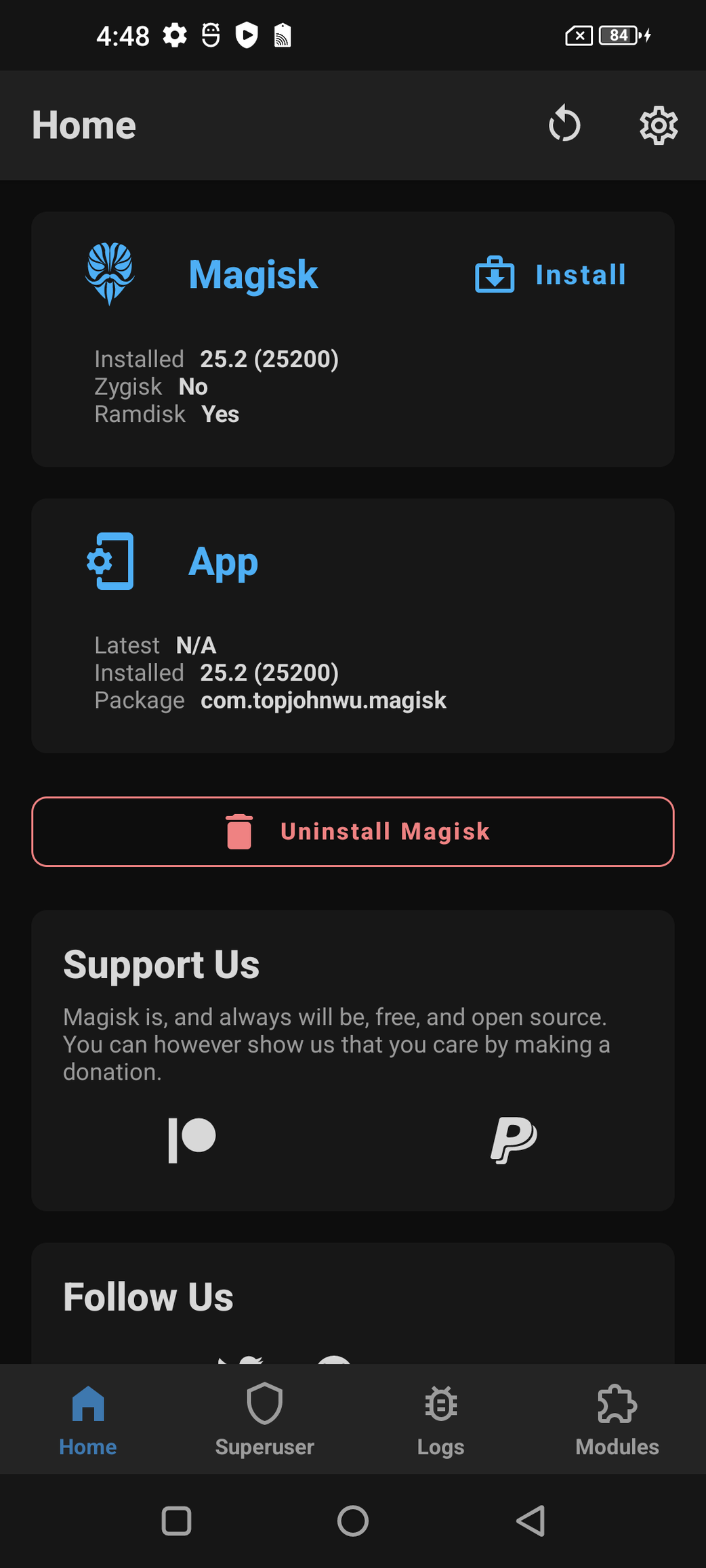

Nataniel
Van egy 11 Lite 5G NE kiadású csodám XiaomiEU 1.4.0.8-al...
Magisk fent, root checker azt látja hogy rootolt...de...
Zygisk fel van telepitve (recoveryből is) mégsem látszik a magisknál...
Ennél is furább, hogy a Zygisk alatt ha valamit beállitok, akkor működik...
Nade... Root-nak a Granted kérelmei nem léteznek...
Magisk alatt a SU fül süket....
Mit rontottam el vajon?

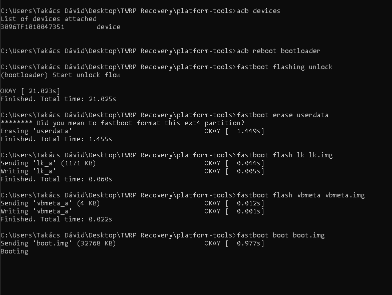

Megcsináltam ma a következőt:
adb devices
adb reboot bootloader
fastboot flashing unlock
hangerő fel gomb megerősítés
fastboot erase userdata
fastboot flash lk lk.img
fastboot flash vbmeta vbmeta.img
fastboot boot boot.img (boot.img a TWRP oldalról letöltött)Mikor ez meg volt akkor a boot.img-nél megállt az adb és csak ezt lehetett látni:
Ekkor újraindítottam és úgy jött be a teló mint amikor a gyári beállításokat visszaállítom, tehát előről a teló beállításokkal kellett kezdenem.
Működik rendesen viszont ilyenkor nem kellene a TWRP-nek már fent lennie a telón ha sikerült?
Néztem appok között de nem találom. -

Sikerült letöltenem egy TWRP-t.
A 3 file-t bemásoltam az ADB könyvtárba (boot.img / vbmeta.img / lk.img )Ezután adb parancssorral ezeket csináltam:
adb devices
fastboot flash boot recovery.img
fastboot boot boot.imgSajnos így is megfeszült a teló és flashel vissza kellett állítanom gyárira...
Kihagyhattam vlaamit?Köszi

Redmi Note 8T, ha felrakom a Magisket, akkor elrontja a bluetoothot.
Recoveryből felraktam, de nem jelenik meg. Ha apkból ugyanazt felrakom, akkor nem indul el a teló, csak dalvik törléssel és elromlik a bluetooth.
Miképp lehet felrakni úgy, hogy nem rontson el semmit? (crdroid 7.30 A11) -

Segítséget szeretnék kérni uLefone Power Armor 13 root-tal kapcsolatban.Ezen az oldalon eljutottam addig, hogy a telefon szépen "unlockkolva" lett.
https://forum.xda-developers.com/t/how-to-root-ulefone-power-armor-13-now-with-trp-recovery-and-magisk-included.4351643/
Viszont Magisken belül a "Telepítve" opció N/A
Utána néztem, hogy mi a helyzet és láttam az alábbi oldalon, hogy Magisket is telepíteni kell az alábbiak szerint:
https://topjohnwu.github.io/Magisk/install.htmlOdáig eljutok, hogy a roothoz használt "patchedEEAboot.img"-t felrakom telóra és Magiskkel telepítem.
Utána "adb pull /sdcard/Download/magisk_patched-26100_L6g4V.img" paranccsal felmásolom adb mappájába.
Ezután "adb reboot bootloader"Majd "fastboot flash boot magisk_patched-26100_L6g4V.img" parancs
Mivel van vbmeta azt olvastam, hogy adb mappába be kell másolni és az alábbi parancsot le kell futtatni:
"fastboot flash vbmeta --disable-verity --disable-verification vbmeta.img"Ezután "fastboot reboot"
De sajnos itt jön a hiba, hogy induló képernyőn befagy a teló és SP flash-tool-al kell vissza állítanom.
Próbálkoztam már többször de sajnos mindig ide jutok...A használt vbmeta és boot.img az alábbi oldalról van:
