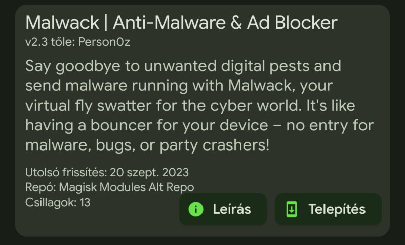

Bekapálták, abbahagyták, (ebben át is húztam anno) még a Telegram csatornájukon is a badmojr féle 1hosts (GitHub)-ot ajánlják helyette (mármint a listáik helyett - honlapja itt van).
Modul nincs ilyesmire - bár szerintem eleve jobb is egy AdAway + beletenni azokat a listákat amiket az ember szeretne magának. -

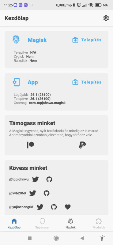

Kollegának Mi9T Pro modellje van, gyári rommal, nyitott bl, és Magisk-t használ.
Szeretné frissíteni a Magiskot v25.2 -ről v26.1 -re.
De nem sikerül neki, vagyis részben.
Ez az aktuális, utolsó "próbálkozása" a telepítéssel kapcsán.
Úgy tudom, hogy nem aTWRP -be beépoített v25.1 -t tette fel, hanem simán telepítette a v26.1.zip -t, majd próbálná be állítani a beálításokban (zygisk, denylist..) de nem tudja.
Mondtam neki, hogy küldje el a képet, ezt küldte.
Feltételezem azért nem tudja beállítani, mert nem is jó a telepítés.
Azt javasoltam, hogy törölje le, de nem tudja.
Ha jól tudom, akkor azt amit twrp -be flash-olt, azt áttnevezi "uninstall.zip" -re és lefuttatja, törlődik ez ami fent van, nem ?
Én így próbálnám megoldani, hogy törölje, ha tudja, és szépen kezdje előről. -
