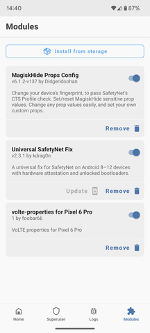

Usnf, mhpc, viper4, energized protection, és audio modification library van fent a viper miatt . Plusz ugye a Hide UserDebug.

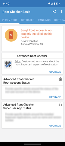

RootBeer-ben is minden zöld pipa. Play áruház és szolgaltatások gyorsítótárát töröltem, újraraktam az otp-t és így se jó. Legalább azt írná ki ez a szar, hogy miért nem megy át az ellenőrzésen.

Az összefoglalóban levő RootBeer alkalmazások se látnak semmit amúgy? Milyen modulokat használsz még egyébként?
Egyébként az összefoglalóban benne van a Fox's Magisk Module Manager (és repo-ja) is és ott van még az Androidacy Magisk Modules Repository is mint modul forrás. -

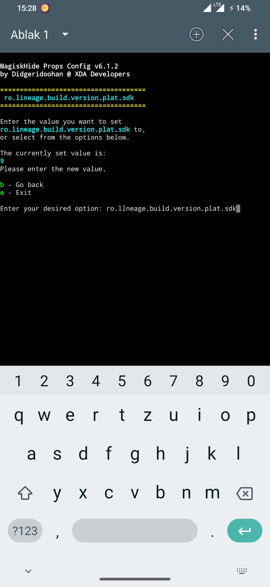

Trailbazer, Crok köszi szépen a tippet az apphoz, nem is tudtam, hogy van ilyen. Jó sok keresgéléstől kímélt volna meg, ha tudom, hogy létezik ilyen.
A rossz hír az az, hogy miután kitörölte a propokat a program, azután se indul el az otp. Lehet, hogy azért, mert bennemaradt ez a 2 sor, ami ugye változónév, tehát nem is lehet megváltoztatni.
getprop | grep -i lineage <
[vendor.lineage.fod.enable]: [true]
[vendor.lineage.motor.enable]: [true]
:/data/data/com.termux/files/home # -

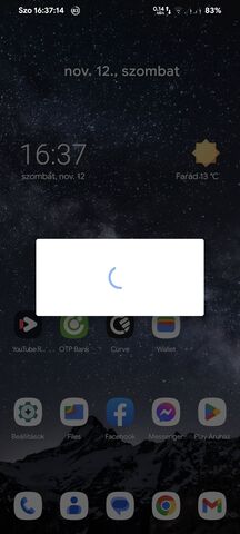

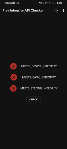

Sziasztok, ma estem pofára az otp-vel. Nem indul el, egy weblapra irányít [link] Wallet meg minden más tökeletesen működik, tudok a telefonnal fizetni. Mi változhatott az alkalmazásban, hogy most már nem jó? Integrity api és safety net is mindenhol zöld pipát mutat, kivéve a strong integritynél.
Upo
Fox's MMM-ben látok olyan modult, ami esetleg jó lehet rá.
Hide UserDebug, Test-Keys and LineageOS -

Töröltem a wallet és play adatokat, és megy a wallet

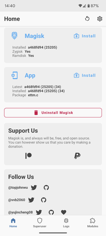

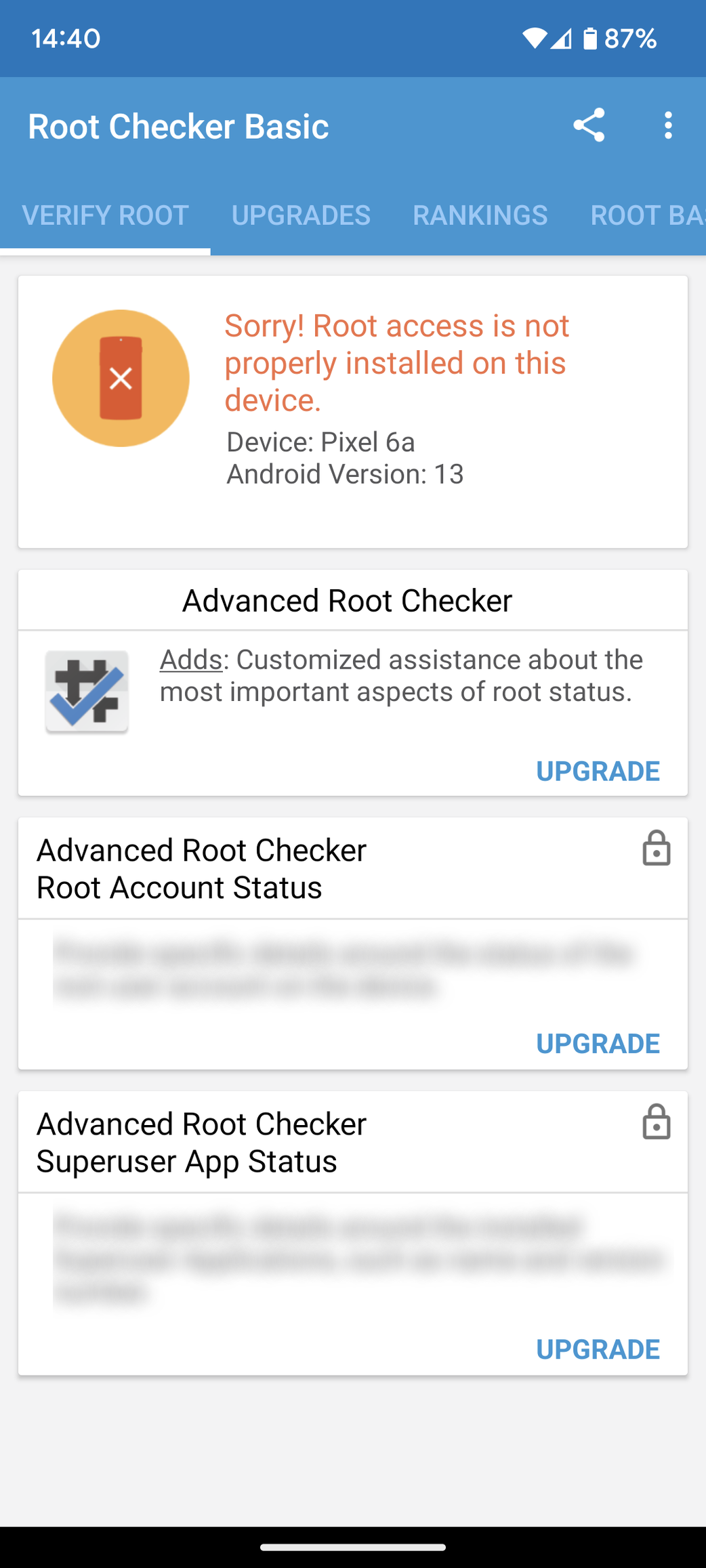

Pár hete Pixel6a-t rootoltam, párszor kérdeztem is, minden rendben volt.
Nem látszott a novemberi frissítés sehogy, így a leírás szerinti magisk uninstall/restore-t nyomtam, hátha így már látja. Nem látta, visszatelepítettem a magisket (sajna a rejtett mellé úgy tűnik), majd adtam neki egy restartot. Na, itt valamit elbaltáztam, elveszett a root.
A rejtett magisk (settings néven) látszik, meg megjelent a magisk app is az apok között, de ez a magisk 'üres'.A 'settings' magisk azt üzeni, The hidden magisk app annot continue to work because root was lost. Please restore the original apk.
//Egyébként ezután megjelent a frissítés.1, hogy tudom visszacsinálni, úgy, hogy a korábbi magisk/settings beállításai megmaradjanak?
2, ha ez nem is megy, flashelés nélkül vissza lehet műteni a magiskot? (mindkettőt töröljem?)
3, mi lehetett az oka hogy nem láttam a frissítést így?
4, nem lett volna szabad visszainstallálni az átnevezett/hideolt magiskra az újat - ilyenkor előbb unhideolni kellett volna előtte?
+1, a havi frissítést csak azután rakjam fel, miután helyreállt a rend, vagy ha már elveszett a root, akkor mindegy, feltehetem? -

crDroid A13, v9.0 2022.11.05. Offical
Hét elején 3 piros X, hét végén kettő jó, a két kép között a telefont talán 2* indítottam újra, napi használatban használtam, semmit nem módosítottam, ma csak rá próbáltam.
Viszont se hét elején, se most nem indul el a Wallet, ami a képen van annyi van csak.
Próbáltam törölni a gyórsítótár adatait, tárhely adatait, valamint az appot le töröltem teljesen és újra tettem, Magisban minden pipa megadva neki. (OTP app működik)

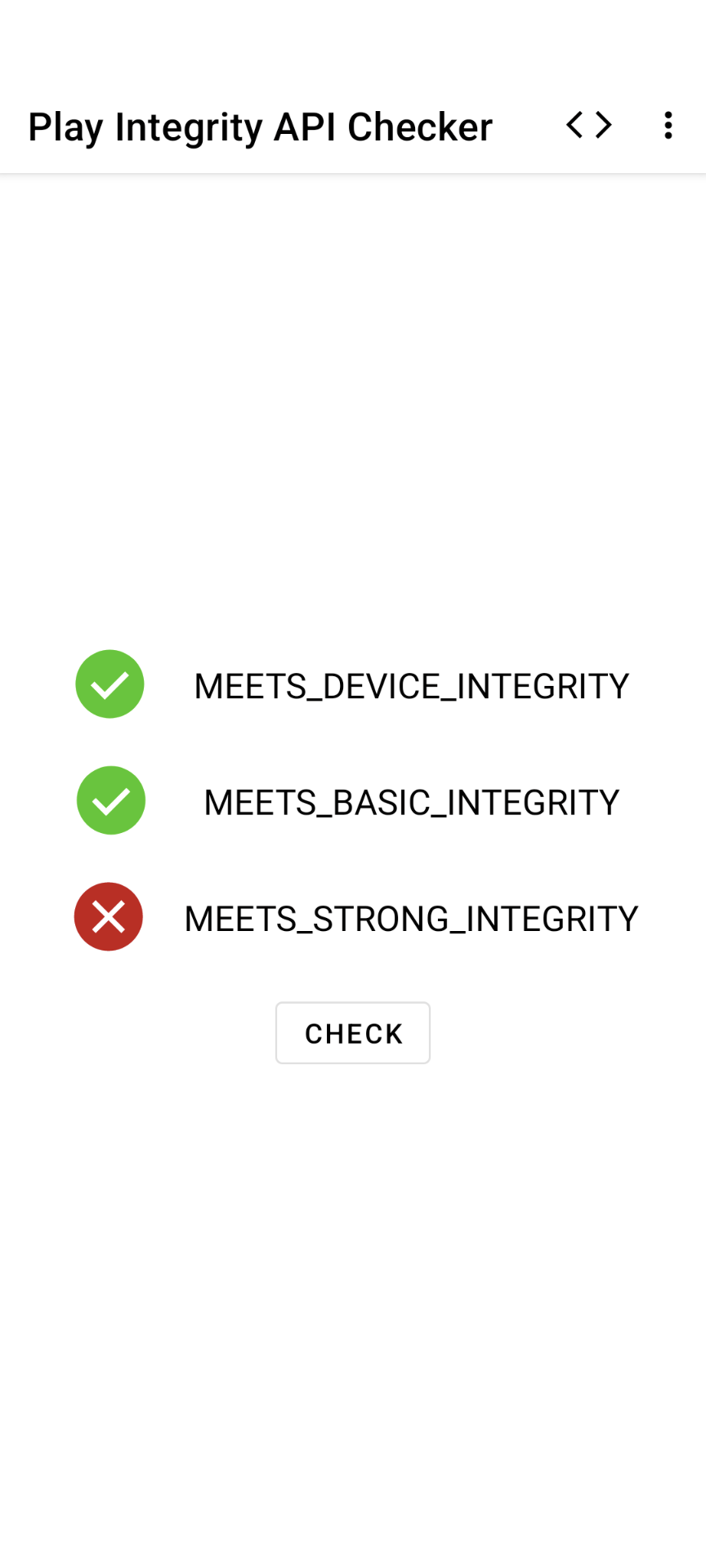

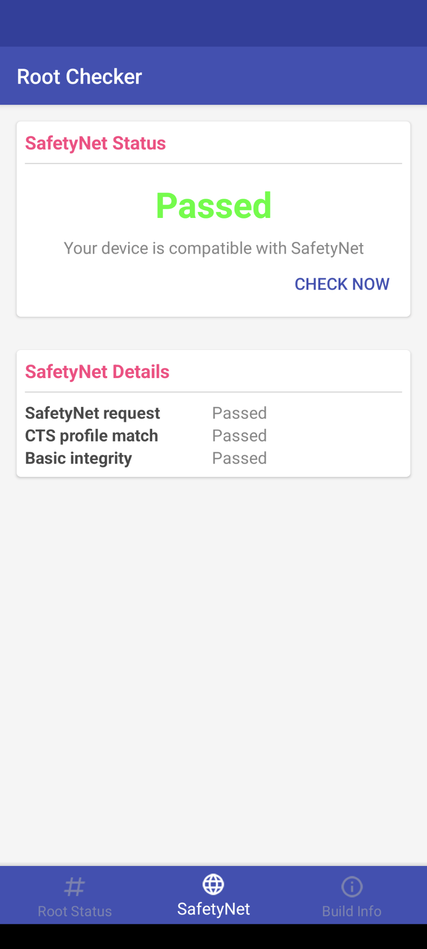

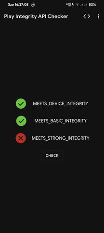

Próbáltam a topcibot böngészni, picit elvesztem, remélem tudtok segíteni nekem, mert Pixel 6 + root-on túl vagyok, minden megy minden , csak OTP nem. (VoLTE/VoWifi)
Sokban ezeket csináltam:
- Beta-val kaptam a telót, fastboot modban újraformáztam A13 utolsó ROM-mal.
- rootoltam a telót (Magisk+boot)
- Ezek után Magiskban (25.2) bekapcsoltam ami szükséges: Zygisk bekapcsolása + Enforce DenyList bekapcsolása:
Revolut, Simple simán megy, OTP sajnos nem SafetyNet problémába ütközöm- 1.hszben lévő 2db "legegyszerűbb kombó" megoldást már alkalmaztam, mindkét zip-et amit ott ajánlottatok külön-külön próbáltkoztam telepítettem, restart + google play törlés+ stb már megvolt, de még mindig problémás.
Magisk esetén az alábbit látom:
- 25.2 installed
- Zygisk : Yes
- Ramdiks Yes
- Root checker azt írta minden rendben
- YASNAC pedig Basic Integrity : PASS, CTS Profile : Pass-t dob.Ötlet még mit kellene beállítanom, hogy OTP menjen?
Segítséget előre is köszönöm.

Összefoglalóba beleírtam. Ha kell USNF de azzal nem akar menni mert pl. A13 a ROM és|vagy gyárilag is A13-al jött ki a készülék:
- a HuskyDG féle USNF* ami letölthető innen és amiben kicsit csavargatnak a dolgokon az eredetihez képest, kipróbálnak olyan dolgokat amin ötletel a közösség valamint a mod v2 az olyan készülékekre van kitalálva amik gyárilag alapból Android 13-al jöttek ki (kdrag0n még nem jött ki frissítéssel..).
crok
Ha már valamelyiket fel is teszik akkor a HuskyDG mod v2 (egyelőre) mert A13 a ROM. Azt nem tudom mit mutogatnak vagy csinálnak vagy mit mókol a sok indiai, nem is adok a szavukra mert 98% hülyeség, a 2% a ritka kivétel. Az IT világában sajnos sokkal dolgoznom is kell együtt, de egy egyszerű A4 lapon levő 2..3 if-then-else utasítást se képsesek értelmezni. Hozzászoktam hogy kiszűröm. Ha már piszkálták mással is azt a ROM-ot az megint más, erről rendszeresen elfelejtenek szólni mert szerintük az nem lehet hibaforrás : D Tipikusan szétpakolják LSPosed modulokkal amik összeakadnak egymással mert megy a performance meg battery backup (hányok ettől a kifejezéstől btw.) okoskodás és van hogy ugyanarra a hookra több, lehetőleg még ellentétes dolgot is felfűzetnek aztán megy a stabbing in the dark : D Már csak nevetek rajtuk.

crok:
LOS 19.1, curtana, Magisk 25.2
USNF-el, YASNAC, Basic integrity: PASS, CTS profile: FailHogy lehet a CTS is PASS? Props Config-al? Pick up fingerprint-el próbáltam. Google Nexus 6 (A12), azzal Fail maradt. Play Storeban, Nem tanusított eszköz.
Vanced microG is van fent.
crok
Igen, még mindig.
Át is írtam már kicsit az összefoglalót mert úgy látom akkor is fel van téve az USNF amikor semmi szükség nincs rá: "rendesen" megírt custom ROM esetén a ROM fejlesztőcsapata behúzza azt a kódot amit kdrag0n a ProtonAOSP-ban írt meg egyébként és az USNF-el tett univerzálissá így nincs semmi szükség rá, ilyenkor elég azokat az alkalmazásokat DenyList-re tenni ami elől el akarod rejteni hogy van root. (Példa: Xiaomi.EU ROM mellé vagy pl. PixelExperience mellé nem kell.) Csak ma már az alkalmazások nem is a root meglétét keresik leginkább.. meg az milyen már hogy egyik-másik konkrétan KÉR root jogot.. így (is) tesztel XD
Gyári ROM mellett nyilván a ROM nem fogja megcsinálni neked ezt, a bootloader nyitottságáról is őszintén nyilatkozik ha kérdezik.. oda pl. kell az USNF és hogy NE legyen listán a GMS és elemei.
Egyéb, speciális esetben lehet szükség MHPC-re (beleírtam most az összefoglalóba az említett részbe).
Meg a Shamiko.. rengetegféle root check-et tud "blokkolni" de azok az alkalmazások amik vagy a Zygisk-et és|vagy az Integrity API check Strong integrity check-jét nézik azok így is úgy is hasalni fognak. Zygisk-et teljes mértékben rejteni egyelőre nem lehet, a Strong integrity pedig hardware attestation-t csinál mindenképp amin szintén nem lehet (egyelőre) átmenni ha nyitott a bootloader.
Az a baj hogy a legyegyszerűbb kombó is 2x A4 oldal.. hogy mit miért, mikor mi kell(het).. jó, hát ez nem tejbegrízevő verseny, ez van.. az elmúlt cca. 4 évben borzasztóan bekeményített ebben (is) a Google és be is álltak mögé az alkalmazásfejlesztők is.. majd átállunk Amazon Store-ra

user26
Szia @crok!
Azt szeretném kérdezni, hogy még mindig ez aktuális ?
"A legegyszerűbb kombó most (2022-01-25 mióta kiadták a V24-et):"
Illetve még egy kicsit konkrétabb példa appok kérdésem is lenne, a banki appok esetében.
A safetynet fix modul helyett a safetynet-fix-v2.3.1-MOD_2.0 modul kell már ? Vagy ez függő változók miatt ? (nem tudom, azért kérdezem... lehet a kérdés is rossz)
MagiskHidePropsConf-v6.1.2 modul is kell, de ez nem minden esetben, es is inkább függő ?
Safetynet és Yasnac app már nem elég, ellenőrzésre, kell a Play Integrity API Checker is ezek mellé ?Bocsi, ha hülyeséget írok.
