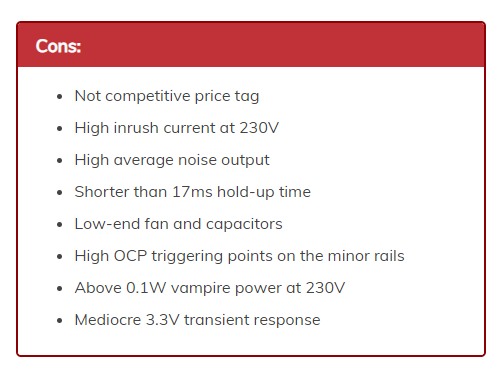

Annyira borzalmas hogy mindenhol pipa, zöld és ATX szabványon belül van.
Aki megveszi észreveszi használat közben? A magas OCP-nek meg örülni szoktak mert nem kapcsol le a címke szerinti értéknél. Többet tud mint 450WÚjgörög suvirintojas, (lehet hogy magyar) szuveréntojás
Chieftec Atmos 850 W Review TechPowerUP -

Visszatérve az eredeti kérdésemre, ez ajánlott/nem ajánlott táp?
DEEPCOOL PF350 350W -

Ha már Aris tesztjére hivatkoztál az Adata esetén:
