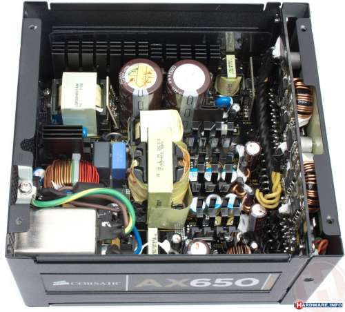

Boogie33 #50374 üzenetére
De levásárolhatod náluk a tápot? vagy garanciálisan ennyi, nem foglalkoznak vele tovább?
Csak mert ha olyan van érdemes rákérdezned a Corsair-nél valakinek volt esete, számlát és garilevelet csatolva kiküldte Hollandiába és érkezést követő 3. napon már kapta is az új tápot
Boogie33
tornas #50373 üzenetére
Teljesen biztos hogy tönkre ment , vissza vittem gariba és ott is megállapították hogy annyi . Csak ezek nem javítanak hanem cserélnek, de mivel ezt már nem gyártják ,nincs nekik , ezért kellene egy másikat vennem a fentebb említett konfighoz ami hasonló kaliberű mint ez.
tornas
Boogie33 #50371 üzenetére
"...a készenléti áramkör mehetett tönkre.
Erről könnyen meg tudsz győződni: egyszerűen multiméterrel meg mérheted az alaplapi csatlakozón, hogy a lila (a pin hivatalos neve + 5VSB) és a fekete között jelen van-e az 5 V. Nem kell a POWER gombot sem megnyomni! Csak a géped (a tápegységed) legyen bedugva a ~230 V-ba!
Ha fel-le ugrál vagy alacsony az értéke, vagy semmi sem mérhető, akkor baj van a készenléti körrel.
Ez egy bika kis táp ám.
Biztos, hogy tönkrement???

Hali.
Nagy gondban vagyok , szeretett tápom ( Corsair AX650 ) önhibáján kívül beadta a kulcsot
Most szeretnék venni egy hasonló paraméterekkel és minőséggel rendelkező tápot szerintem lehet hogy kisebb is elég lenne de ezt döntse el nálam jobban hozzá értő.
