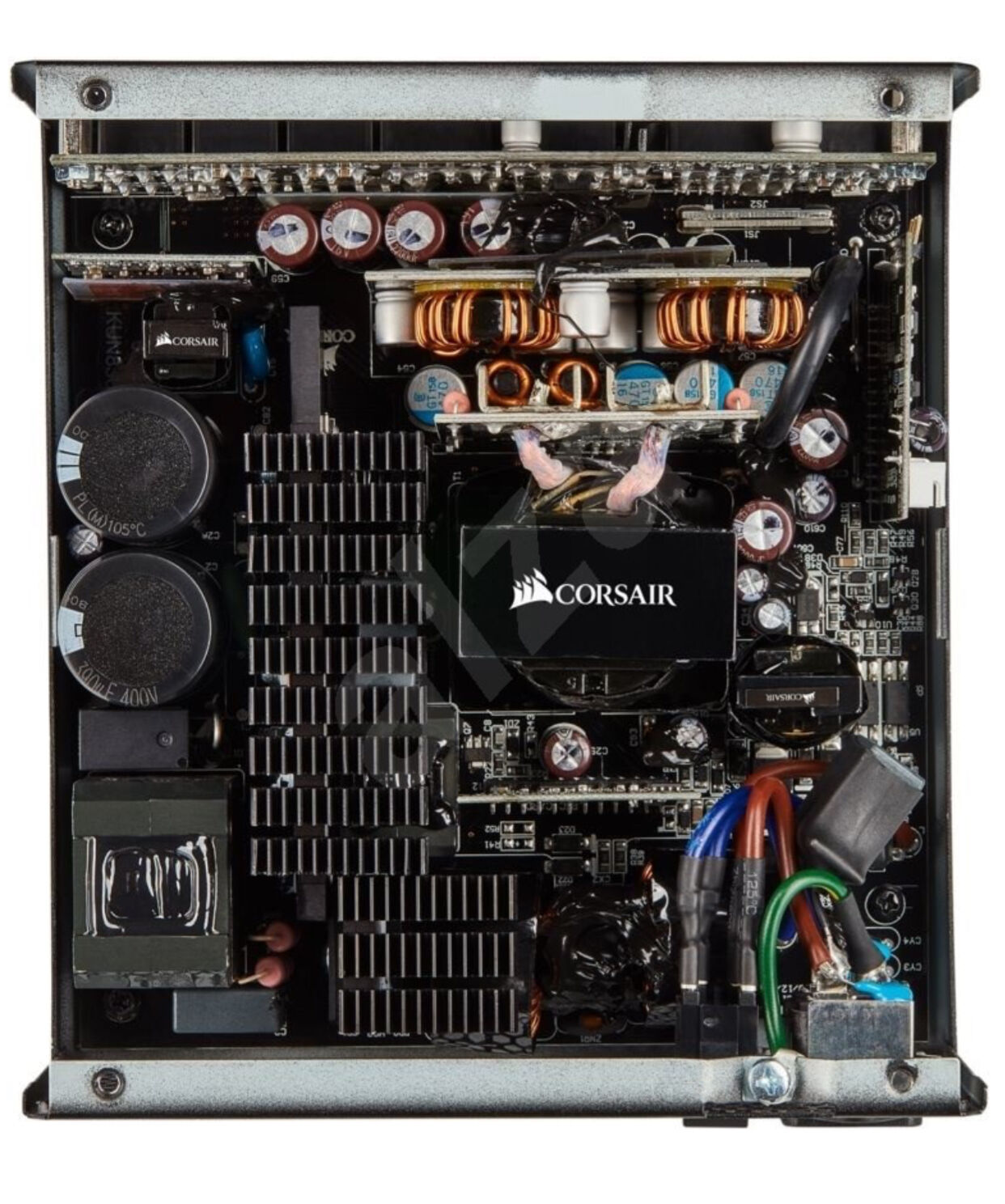

Képek alapján a sima RM is elég jó cucc....
Telefonos képEnnél akkor még jobb a belseje az RMx nek ,mert akkor ő lesz végül...?
