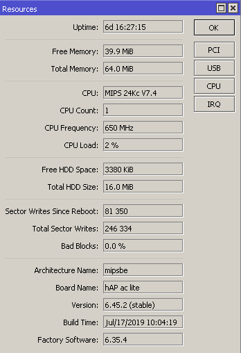

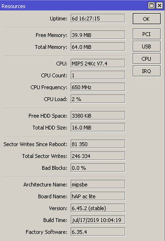

Valaki frissített már a 6.45.3 -ra?Működik minden rendesen,vagy olyan mint a 6.45.2? -
16 MB flash : vicc. Kezdenek gagyisodni ☹️
