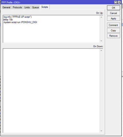

mm00
Köszi! Ezt a scriptet én is ki fogom próbálni.
Egy gyakorlati kérdés. Felviszem a System -> Scripts-be ezt a scriptet mondjuk "script1" néven. Ezt, hogyan tudom használni a két másik mezőben? Sima textarea-k és nem egyértelmű mit írjak bele. csak egy sorba azt hogy "script1"?
Csatoltam képet, hogy néz ki: [link]
