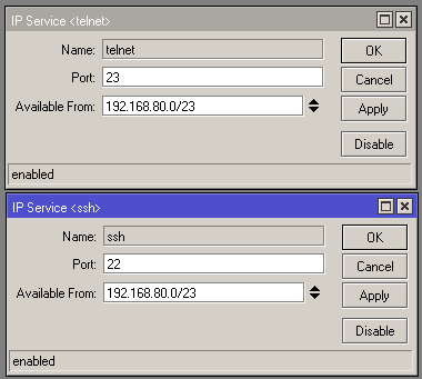

balaaa88 #1261 üzenetére
"Monnyuk tiltsd le a telnetet és az ssh-t. Vagy Adj hozzá egy tűzfalszabályt, hogy ha nem LAN-ból érkezik a csomag, akkor dobja el őket."
Szerintem még csak tűzfal szabály sem szükséges. Minek lassítani/terhelni a routert. Egyszerűen csak megadod, honnan érhető el ezekkel a szolgáltatásokkal a router:
