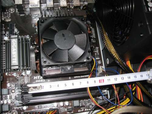

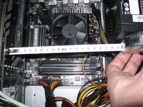

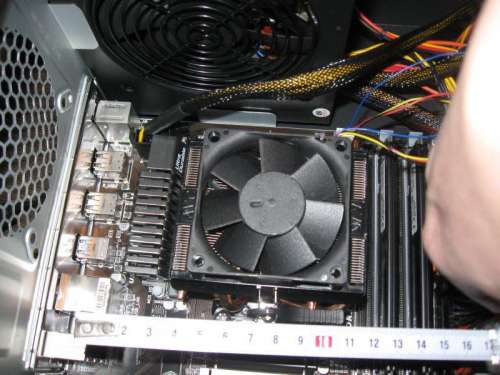

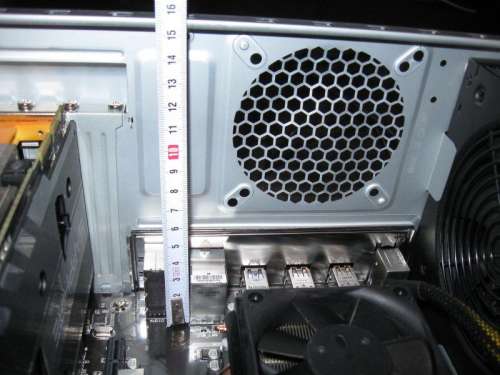

Adott egy 18cm széles Modecom Step 2 ház és egy FX-8320-as proci.
Ez a ház az: http://www.modecom.eu/step2/midi/computer_cases/pc_cases_accesories/product/
A proci gyári hűtője terhelés alatt nagyon hangos, ezért szeretném lecserélni. Tudtok ajánlani olyan procihűtőt, ami belefér ebbe a házba (tehát max 14cm magas, de az már necces...) és megfelelően hűtené ezt a procit?
Vagy túl kicsi házat vettem és vegyek egy nagyobbat...?
