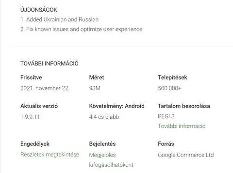

Működik a Gree app!
Ha elindítod, bökj a fejedre, beállítások, néhány szóban, új verzió ellenörzése, miután talált uj verziót frissitsd.
Üdv Nagya
