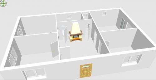

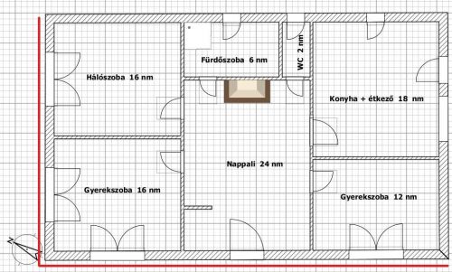

Szeretném a segítségetek kérni.
Adott a szobám (ahol alszom is) 3,6x4,2 x 2,6m méretekkel. Nem valami jónak mondanám a szoba szigetelését, a falon kívül sincs semmi szigetelő. 25-30cm vastag téglafal. Még a régebbi fa ágyazásu ablakok (nem a modern müanyag nyillászárók).
Vegyes tüzeléssel tüzelünk. Igen ám, de van hogy dolgozunk, és akkor senki nincs hogy betüzeljen, így mikor munkából hazaérünk este 20h-21h körül nagyon hideg lesz. Akkor már nincs sok kedve az embernek betüzelni, de nap közben sem jellemző hogy begyujtanánk viszont elég hideg szokott lenni ilyen napokban. (csak csak elviseli az ember, de nem komfortos).
Ezért szeretném a szobába klimát szereltetni.
Beszéltem szakival azt javallotta, 3,5kW vegyek, a fűtés miatt, mivel hidegben nem adják le a rájuk szabott teljesítményüket.Tehát némi fűtési céllal lenne, meg napközben a szobában tartson olyan 15-18 fokot. Ennyi
Nyáron meg gondolom a hűtéssel sem lesz gond.
Ezt a két típust néztem ki, meilyket ajánlanátok és miért:
Ha jól tudom a samsung csendesebb, alvás közben jó lenne ha nem lenne hangos, bár a másik sem hiszem hogy tulzottan hangos lenne.
Íme a két típus:
Daikin FTXB35CÁrban kb pariban vannak.
Előre is köszönöm.

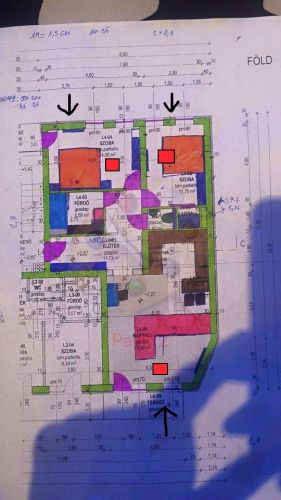

Kösz srácok a választ!
Ha esetleg van pár percetek elmondanátok a képeim alapján, hogy ti hova tennétek a kül-, és beltéri egységeket? Két szobába kellene és a nappaliba. a kültéri csak előre és hátra kerülhet, mert folytonos (? nem tudom igy hivják-e) beépítésű a telek.
Tervrajzon nyilak jelzik, hogy arra az oldalra kerülhet kültéri. Piros négyzet jelzi a két szobát és a nappalit
Elő és hátulnézeten jelölve a lakás.
Ha nincs még társasházi okirat, akkor a kültéri egység bárhova kerülhet aztán utólag a szomszédok nem tudnak vele mit kezdeni?
