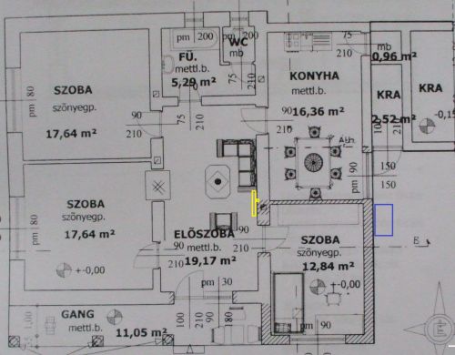

Norbika50
#8898
Berakhatod oda az étkező irányába, cserébe az étkezőben jó hideg lesz, a többi helyen nem annyira.
A padlás úgy felejtős ahogy van. A kültéri halála lenne, de biztos sokkal rosszabb lenne a hatásfok, meg rövidebb az élettartam.
Nyáron a beltériben keletkezik kondenzvíz, télen a kültériben. És milyen jó hogy pont akkor jó szelek lefújják róla a nagyon hideget! És gondolom nem csak hidegben fúj ott a szél, de melegben is. Az meg akkor is nagyon jó. Hogy süti a nap, az nem érdekes. A mozog a levegő, az annál jobb.Mindegy hogy 3 kilósat vagy 5 kilósat veszel, pont azt nem tudja majd ellátni, amit kellene. Hogy a szobákban télen lent (a lábnál) is meleg legyen, nyáron meg fent (a fejnél) is hideg.
