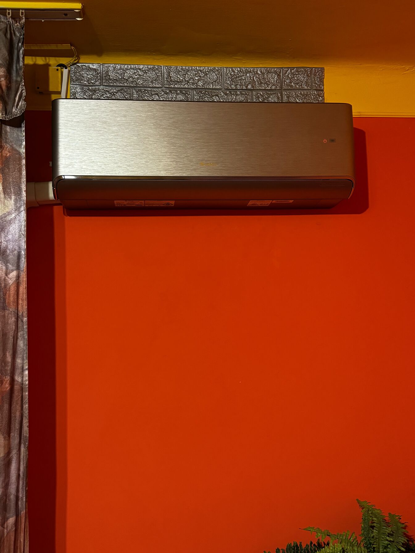

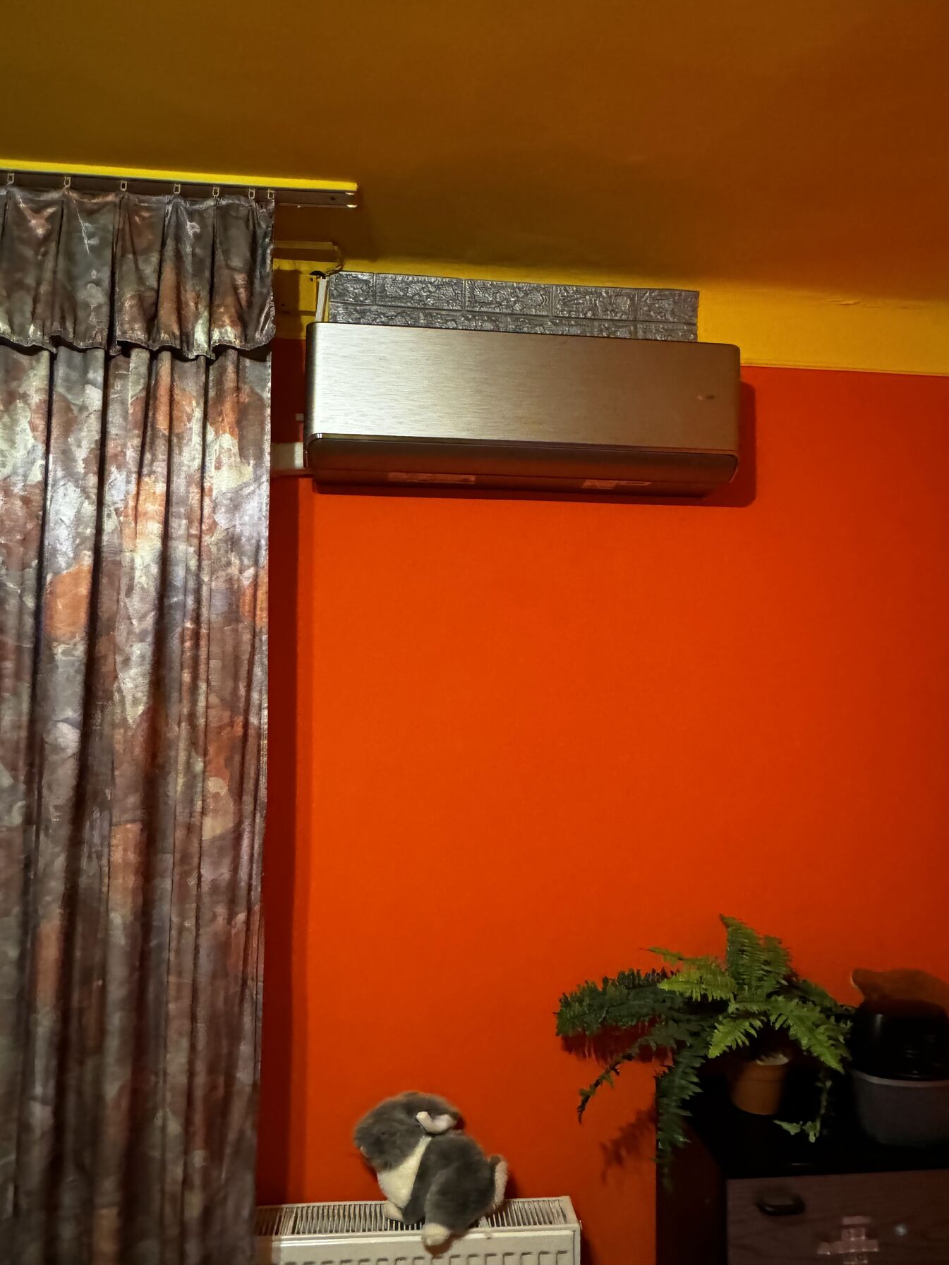

#81851
Van tapasztalat, 2hete raktam itt egyik fórumozónak 2,7kW-os példányt
A poén hogy a tulaj másik klímája egy Mitsubishi AP25 és biza halkabb attól.
Kültéri is halk és elég jó az SCOP meg SEER értéke.
Van is anyag a kültériben szóval ha kifogod jó áron akkor elég ajánlott gép. -
