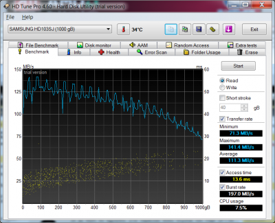

Jó az MBR és egyszerű. 2TB kapacitás feletti vinyókat kell majd GPT-vel partícionálni.

vettem egy Samu HD103SJ-t , beléptem a lemezkezelőbe és az első kérdése az volt h MBR v GPT lemeztípus legyen, kapkodva leokéztam az MBR-t, nem tudom baj e....
nem tudom milyen partíciót kell csinálnom (nem rendszer vinyó lesz csak a cuccoknak lesz ez a vinyó) van egyszerű, átnyúló, csíkozott és tükrözött...melyik kell nekem? :] -

D@ni88
A HD103SJ halkabb mint a HD103UJ?
már csak azért mert kevesebb tányér van benne... -
