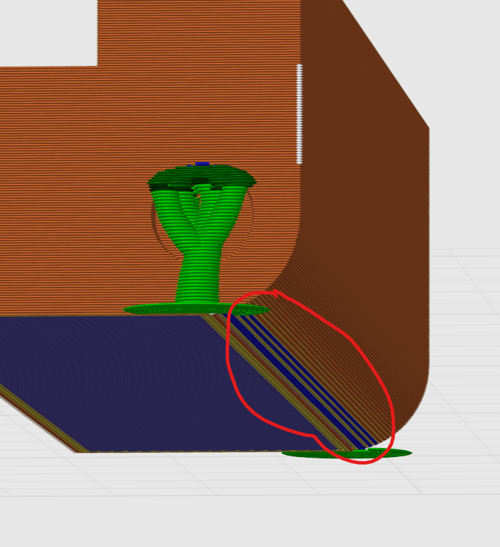

Pénzt tudsz vele keresni. Nem töltöm fel print profilként hanem azt neked kell. Neked van képed a kinyomtatva is. Ha én töltöm fel akkor nekem jön a pont. (habár le lehet mondani róla egy pipával)
[link] Én így nyomtatnám ki magamnak. Van néhány support de nem nagy ügy. Ügyes tervezéssel meg lehet szabadulni tőle. Viszont a fúró tartó alján levő nagy lekerekítés lehet, hogy ronda lesz. Oda jobb lenne egy 50-60° letörés.
