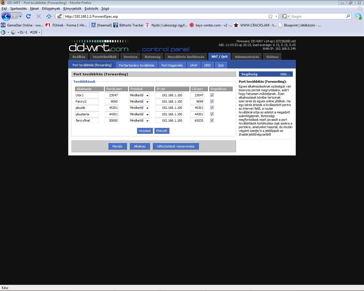

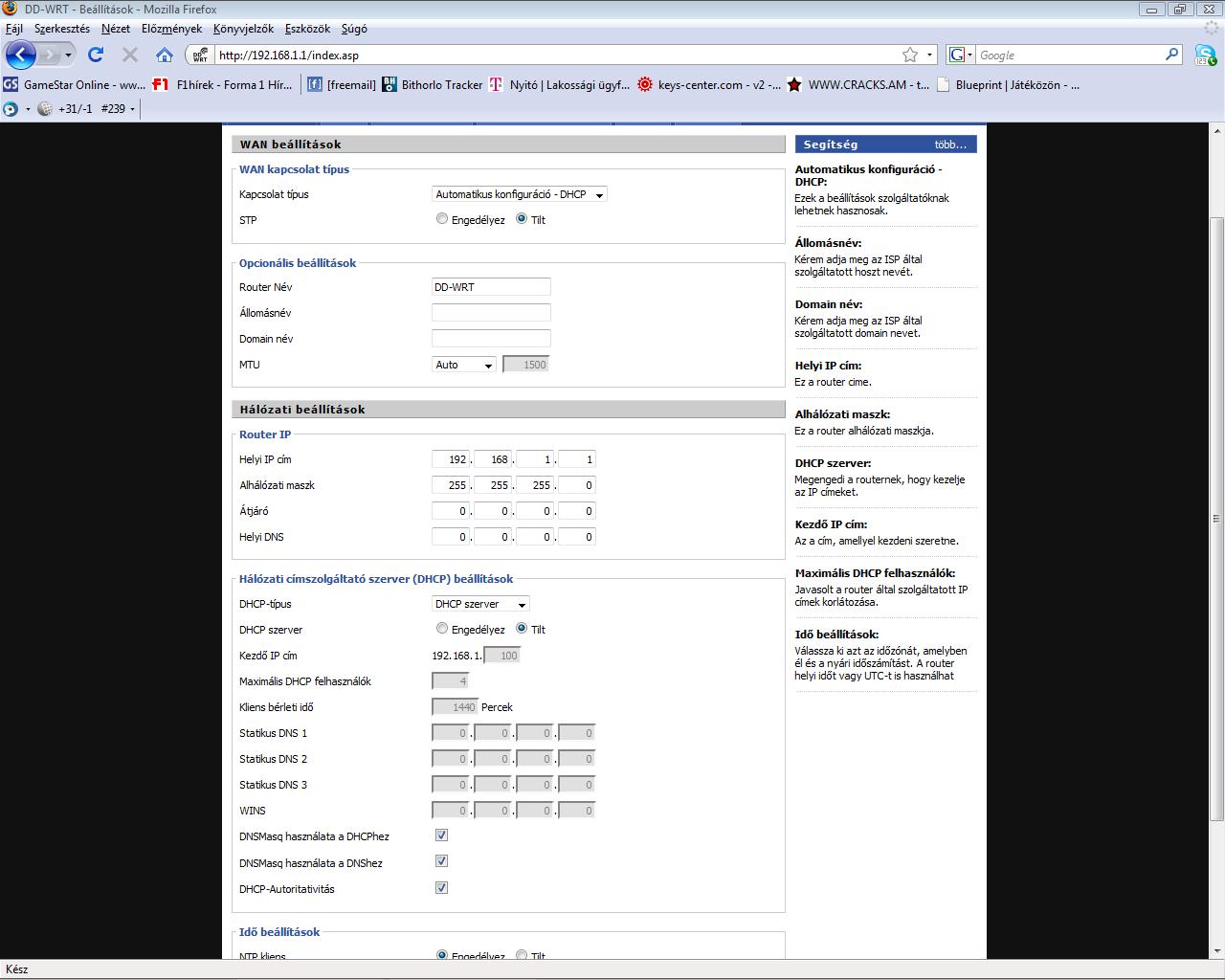

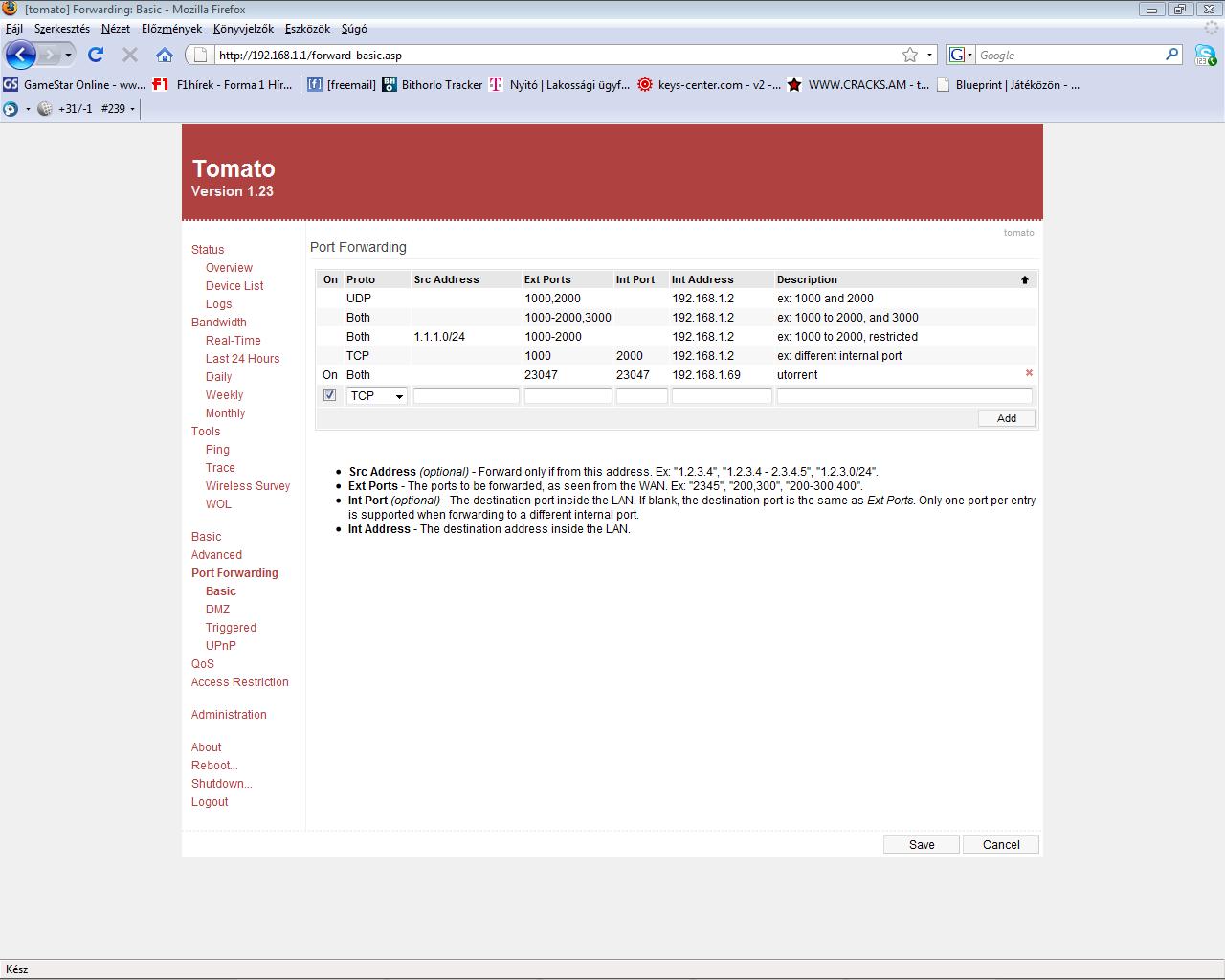

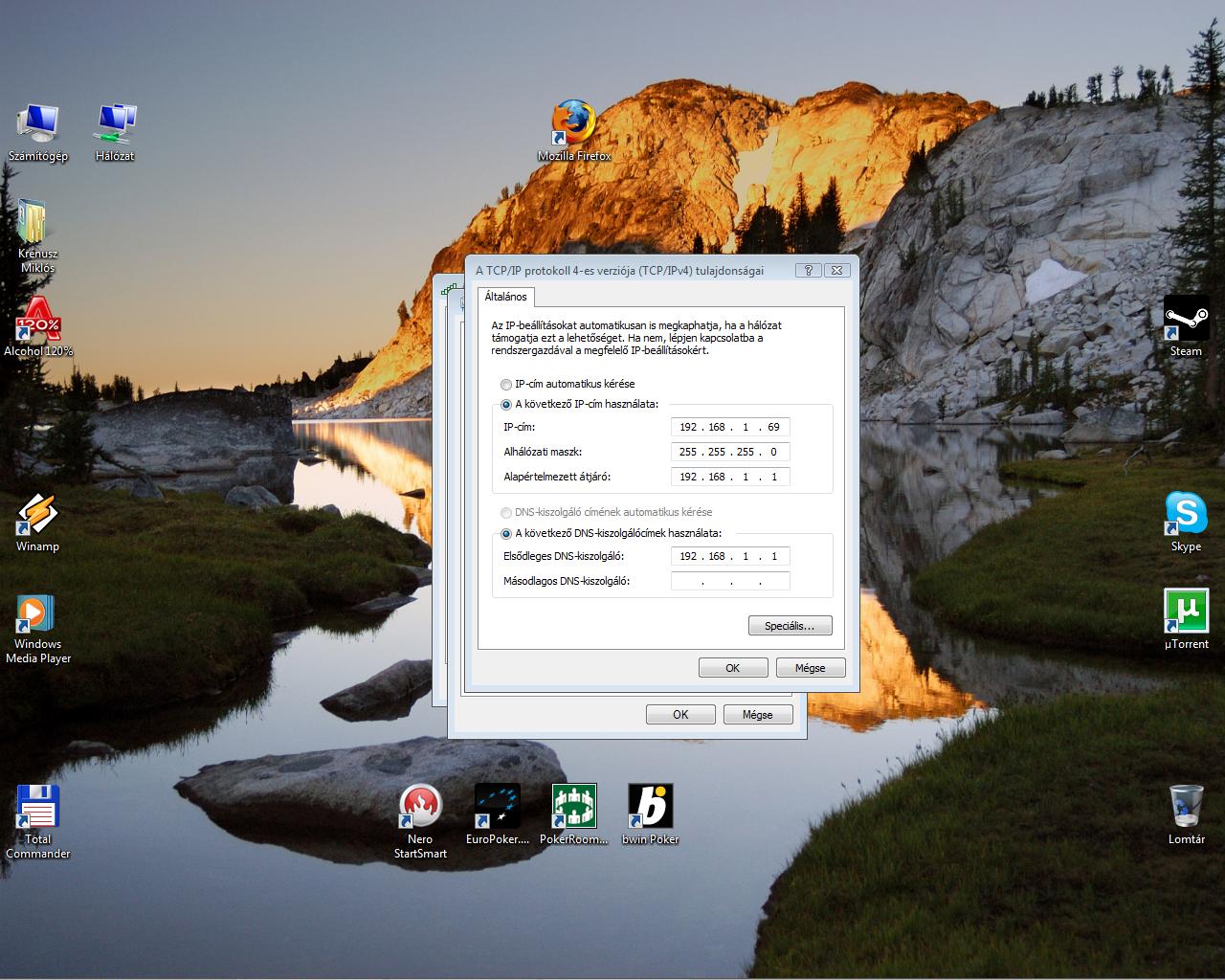

Mickey0023
Hát nekem nem jött be. Beállítottam a portot, utána csináltam egy újraindítást a ruteren. Annyit elértem a beállításaiddal, hogy a háromszög most egy zöld pipára vált, de ha rámegyek hogy tesztelje le a portot, akkor az írja ki, hogy error. Nézegettem a ruter beállításait, még pluszba az előzőkhöz az upnp-t is letiltottam.
Kommy
Mickey0023
#7179
Itt vannak képekben a beállítások amik nálam vannak és működik
router
utorrent 1
utorrent speed guide
teszt kép -
Mickey0023
