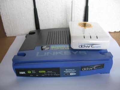

FABRICIUSZ #6983 üzenetére
tyuuuu amindenit, de jol neznek ki!
kosz a kepet
