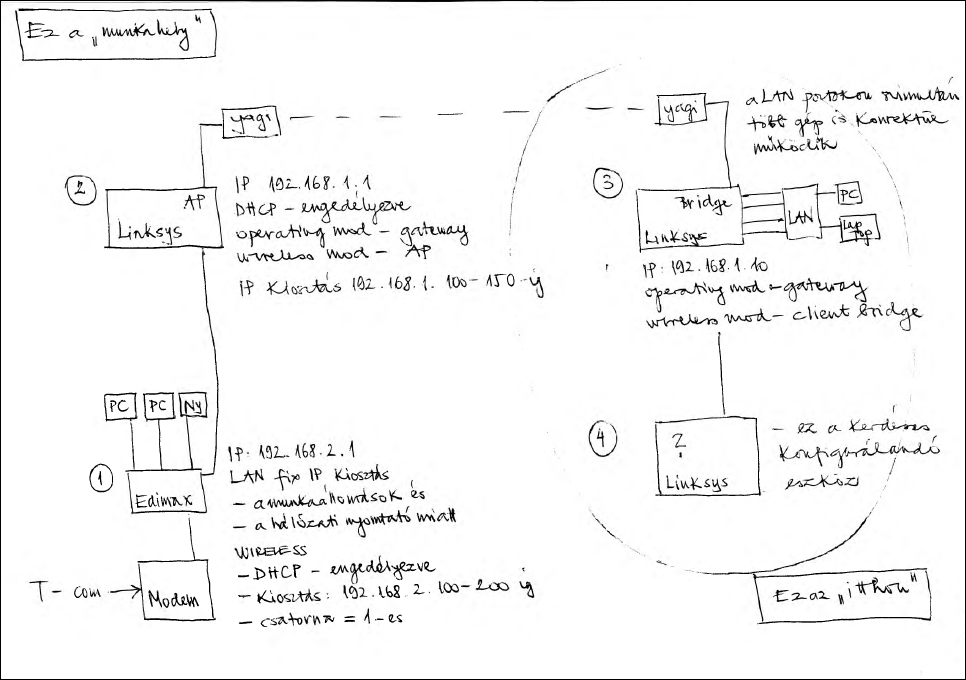

Köszönöm a gyors választ! A 2. verzió szerint van telepítve a rendszer. Mellékelek egy hevenyében készített rajzot is. Az eszközök IP címeit elsősorban a böngészőben való elérhetőségük miatt (illetve esetleges ütközések miatt tettem meg). A javasolt beállításokat elvégeztem a 4. eszközön, de nem működik a rendszer. Milyen kombinációkat érdemes beállítani? Van-e jelentősége az SSID-nak? Operatin mod gateway/router? Ha a válaszban rejlő logikát keresem, akkor úgy kell konfigurálni mint a 2-at.

Ezelőtt 8 évvel még nem létezett tomato fw, így a gyári fw-el oldottuk meg a net osztást. Egyik ház WRT54G, másik ház WAP54G. Router oldalon vezetékes PC-k a LAN portokba, viszont az AP oldalon ezt egy switch-csel oldottuk meg, bővítettük ki. Igaz ehhez az AP-t bridge módba kellett tenni, mivel a másik 2 mód hátrányokkal jár (WAP54G esetében):
Kliens mód: ha ekkor 2 db vezetékes PC-t kötök rá, egyidőben nem működik mindkettőn a kapcsolat (csak 1 db kliensként működik - 1 MAC címet tud címezni/látni az AP), ha ekkor mégis 2 db PC-n indítom el a letöltést/web böngészést, a másodikként kezdeményező PC beáll - mivel 2 MAC címet nem kezel a kliens mód.
Az AP módnál ugyanezt vettem észre: összeakad két vezetékes PC használatakor. Csak Bridge módban működik.Most annyi upgrade történne, hogy a WRT54G-s házban, az alsó szobákban (ahol notik vannak), lemegy egy UTP kábel, abba csatlakozna egy másik WRT54G, és az más SSID-t, csatornát használna. AP-ként üzemelne, szolgálná ki a notikat.
Azért kérdeztem, hogy létezik-e, WRT54G tomato kombinációnál ilyen korlát, mint a buta WAP54G-nél.

Köszi a választ de sztem a routerek csak a WAN oldalról figyelik a port fordítást .
A cliens bridge lényege , hogy egy vezetékes felületet Wi-Fi-n kötök "össze".Itt nem játszik a cliens WAN portja és letiltódik automatice tehát az AP felől jövő port kéréssel nem tud mit kezdeni .Azt tudnám elképzelni , hogy a ddwrt-n valahol állítható e , hogy a remote management lan oldalról is elérhető legyen nem csak WAN oldalról ?
A kérdésem még hozzád : a cliens -bridge üzemmódú routeren hol állítod be a javasolt port számát amire feleljen ?Köszi: P.S.
