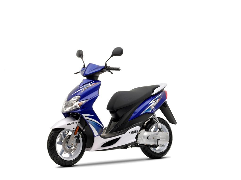

Sziasztok, az "új" Jog-ról van vélemény? Egészen pontosan az így kinőzőről. KB 2004 óta biztos van már ilyen fajta de most nagyon beleszerettem. 150 körül találok is de nagyon messze. Esetleg itt van valakinek ötlete? Pest környékén kellene.
