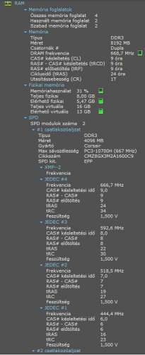

Az 1600mhz es Corsair ramom az Aida a memória sebességnél DDR3 -1600 (800mhz)et ír .
A túlhajtásnál memóriabusz 804 mhz .
Ezek mit jelentenek valójában ?
A Biosban 1600 ra van állítva 1.5 V ra
