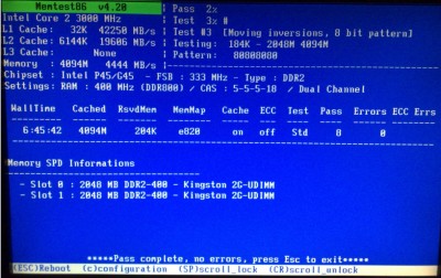

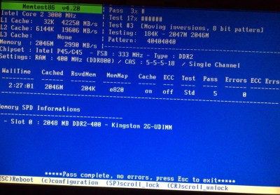

Együtt vagy külö külön próbáljam majd ki a ramokat memtest-el?A csx(2*1gb) ramokat együtt kb. 4 óra alatt eljutott 7-8 passig míg egyesével 3-4 óra 13-15 pass és ezután kapcsoltam ki.
