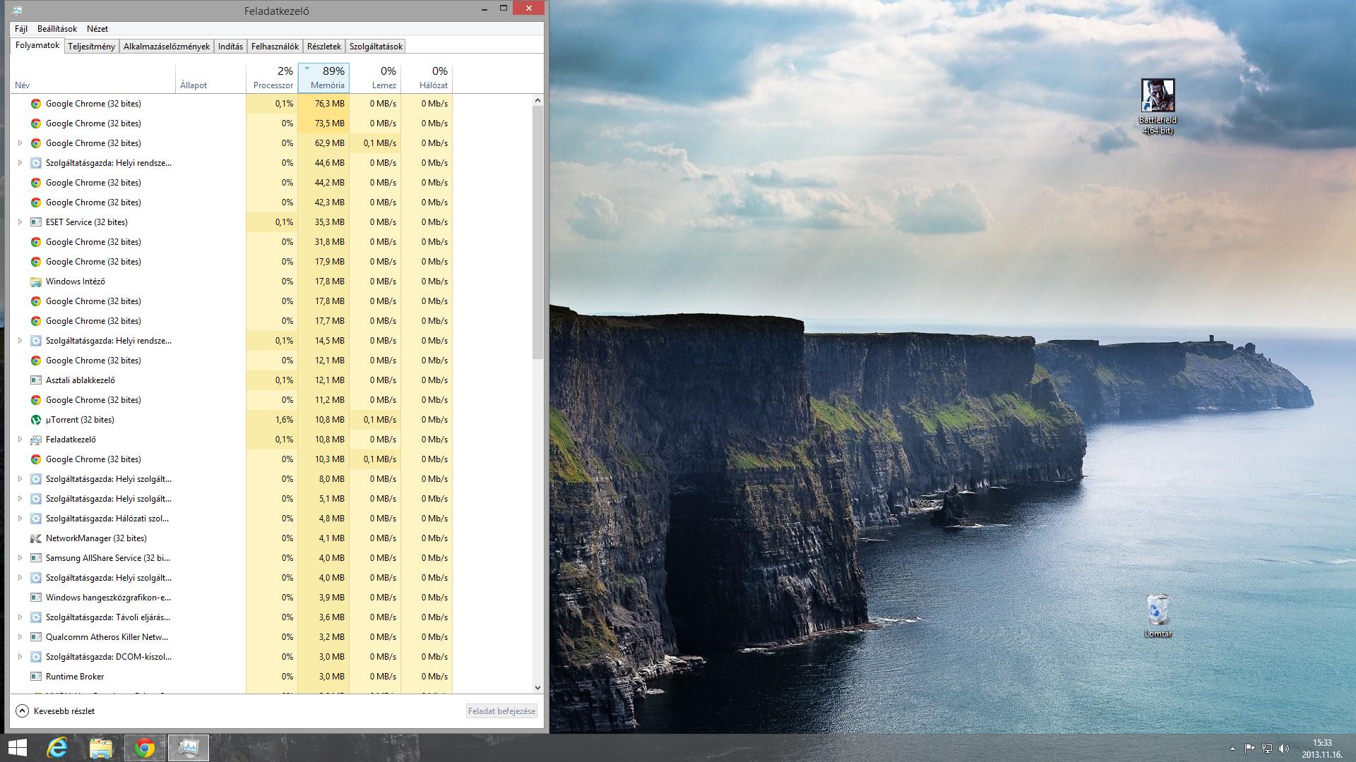

Lehet hülyeséget kérdezek, de nincs olyan program, amivel meg tudom nézni hogy mivel van tele a RAM.
Reggel óta megy a gép, chrome és utorrent futott, majd mikor 96%-ban már le volt foglalva az összes memória, kilőttem az említett két programot(vártam 20 percet), de ezután is 7,6GB van lefoglalva. -

Valaki segítsen már, mert egyszerűen nem értem mitől fogy el a memória.
Ezekről a Ramokról lenne szó.
[link]Kb 4-5 óra hossza alatt teljesen elfogy, aztán már csak a nagy szaggatás van, utána meg kék halál.(ez ma fordult elő először)
Ezt az üzentet kaptam: driver irql not less or equal tcpip.sys végül is ez most lényegtelen szerintem, jó lenen tudni mi zabálja fel a ramokat, biosban semmit nem állítottam kivéve a ramokat 1866Mhz-re állítottam.
A múltkorában is volt többször kék halál a következő hibaüzenettel: driver irql not less or equal ndis.sys
Ez általában mindig utorrent indítása után 3-4 óra múlva történt, ha nem indítottam el akkor vígan ment a gép és semmi nem történt.
elméletileg ezek a kék halálok a hálókártya rossz drivere miatt van, de próbáltam többször is újrarakni, de nem segített.
utorretnt verzió 2.2.1
Ramokat teszteltem 2 óra hosszági memtest86-al, e nem talált hibát. -
