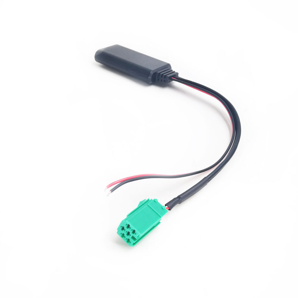

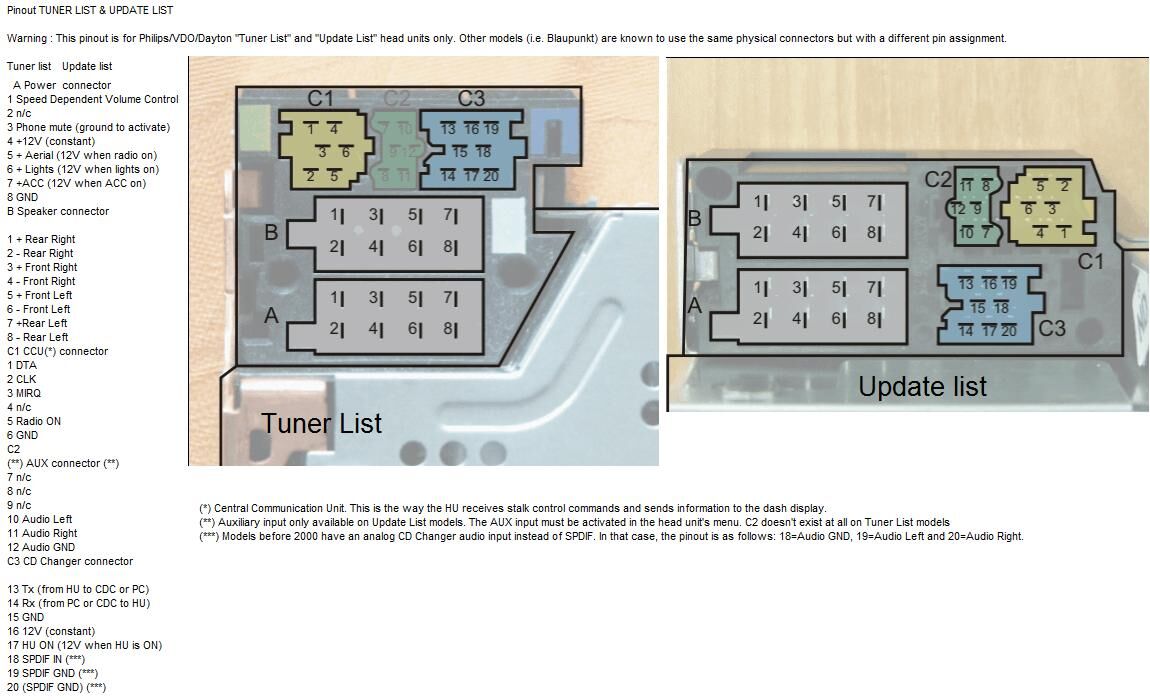

Sziasztok megane 2 cd biztosíték csak az utastérben van? Auxra szerettem van volna bt egységet rakni és az áramot leírás szerint "leszedni" de valami nem ok,nem kapcsol be a cd. Az utastéri biztit megnéztem az jó. Köszönöm

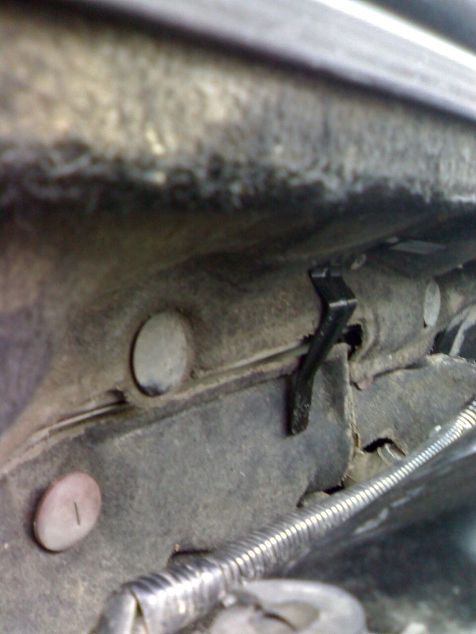

Olyan lemezt vettem gyáriba ,már fent van de máshol is lóg és megy bele a szemét így,igen típus hiba elég hülye megoldás. Van egy 2-s cliom is ott.full fém ez a része ,nincs is baja. Nem is értem micsoda egy ötlet volt ez ann@k

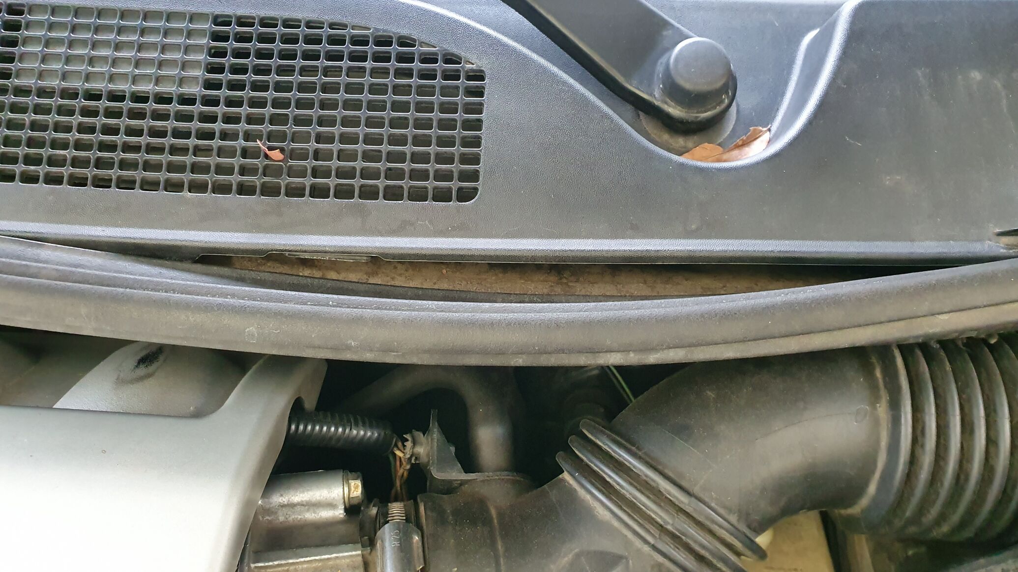

Sziasztok kellemes ünnepeket ,javított már valaki levélrács alatti szigetelőt? A vas tartót kicseréltem de a légszűrő felőli részén lóg. Próbálok agyalni de normális megoldásra nem jutottam. Gondoltam veszek újat de 45e ft ez a szövet vagy micsoda. Van erre valami jó megoldás?

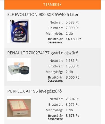

Te is írod az sxr 5w40-t amit én használok. De olyan dolgokat írsz ide amit egy laikus nem tud pl én sem megyek ennyire bele. A könyv alapján raktam bele ezt mint ahogy sokan akik autót vásárolnak. Nem vagyok szerelő de nem gondolom h az olaj miatt mehet tönkre egy okoskerék 10e km után hisz azért nem tescos olajat raktam bele. Ha egyáltalán tönkrement mert azóta nem kerregett,igaz visszaraktam a gyári szolenoidot ,hátha.

Tegnap cseréltem ismét gyári elf 900sxr 5w40-re 😃 Ennyit számítana? Gyári könyv szerint még a 10w40 is beleférne bár azt nem raknék bele. Pucolás meg volt ,sőt vissza raktam a gyári szelepet hátha. Ha a szelep megadta magát annak van valami jele? Ha 10e km-t birna akkor marha mérges lennék,5w30 ide vagy oda. Mennyit illene bírnia ennek az alkatrésznek? Gyári alkatrész ment bele ami egy delphi gyártmány.

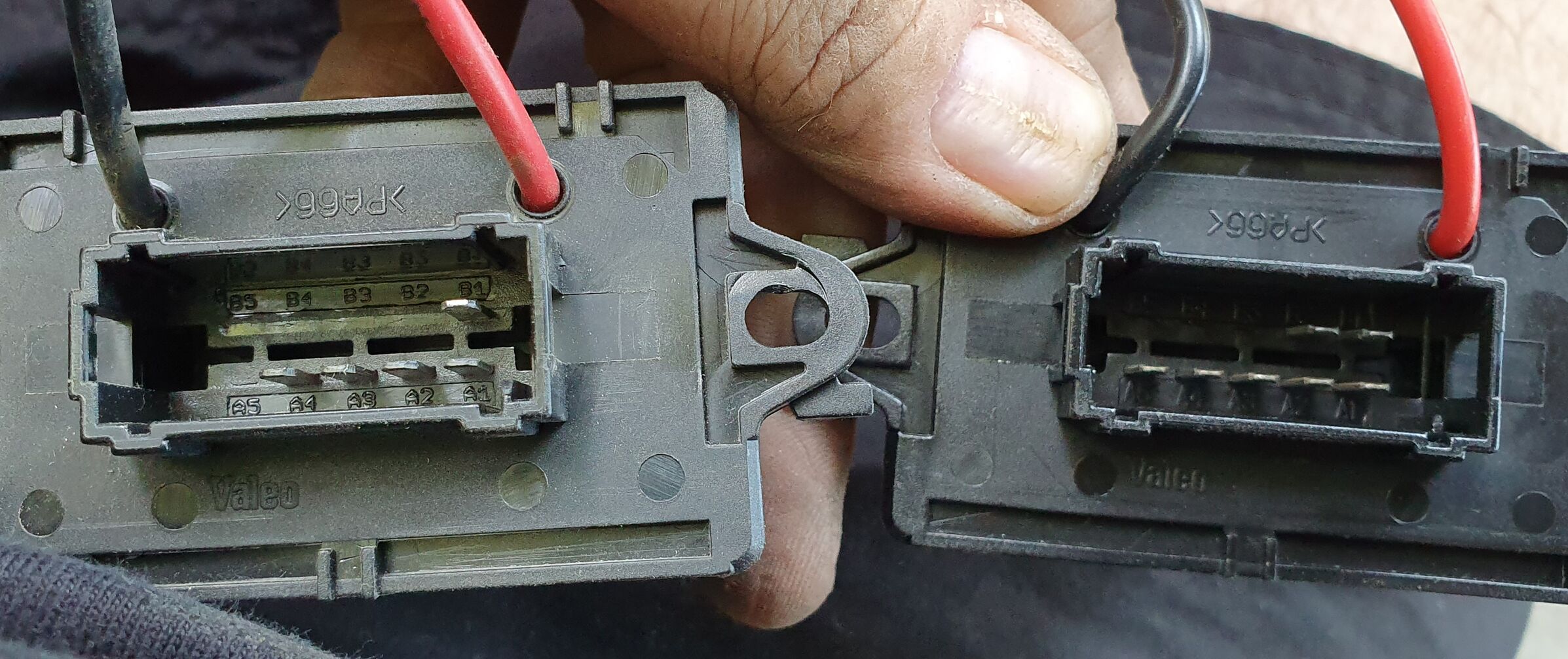

Sziasztok ,előjött ismét a venti probléma. Kicseréltem az előtét ellenállást mert vacakolt a venti ,hol ment hol nem és volt ha ment is kb félgőzzel erre ma meló után nem indul,kapcsolgatom semmi majd egyszer csak indul , mi a f...

Sziasztok ha jól gondolom az előtét ellenállást a vezető oldalról tudom megközelíteni ?
