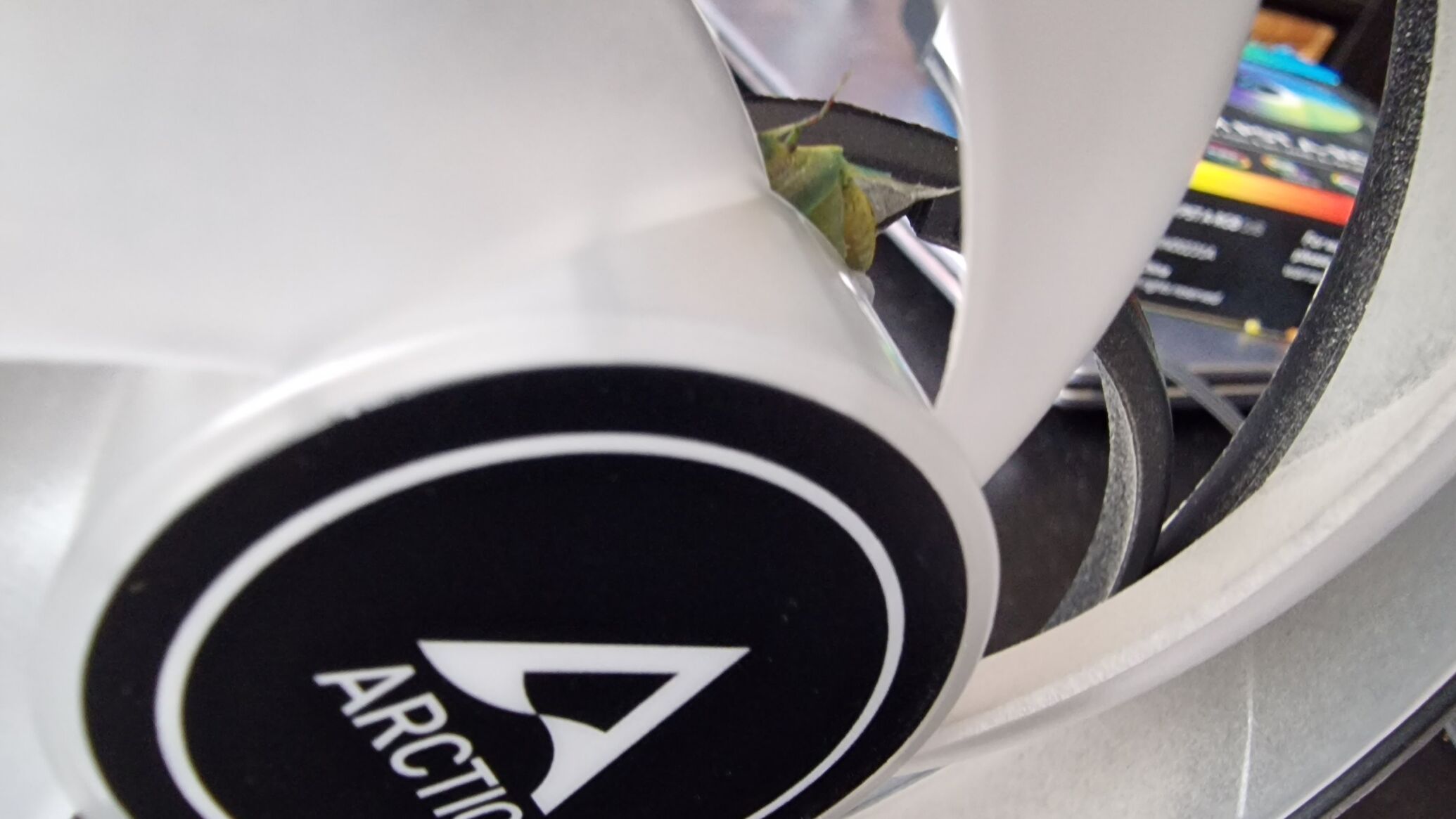

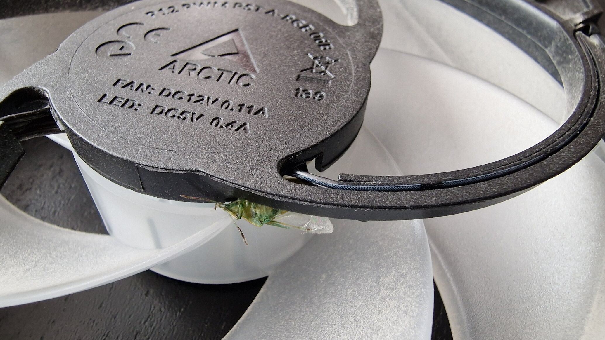

2-3 hete kettyegni kezdett valami a gépemben. Persze kád víz lefolyt rögtön, hogy valamelyik AIO-pumpa lesz, már morogtam is, hogy na tessék, 6 hónap 24/7 üzem után...Szerencsére nem így lett, sztetoszkóppal leszűkítettem a jobb felső P12 ventire, ami a GPU radin van. Ha megállítottam, abbamaradt a kettyegés.
Fasza, amazonnak ír, küldenek újat, ezt meg majd küldjem vissza utána, ok.Most szerelem ki a régit, erre mit találok? Egy kibaszott poloska van a venti lapátjai és a merevítője közé szorulva
A kis g*ci átküzdötte magát a felső rácson meg a radi lamelláin is valahogy, vagy nemtom... Természetesen a ventinek semmi baja
Miután a bogarat kiszedtem tökéletesen működik...Szóval mondhatom, hogy bugos volt a gép? Vagy be voltam poloskázva...

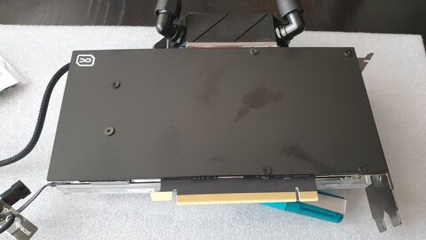

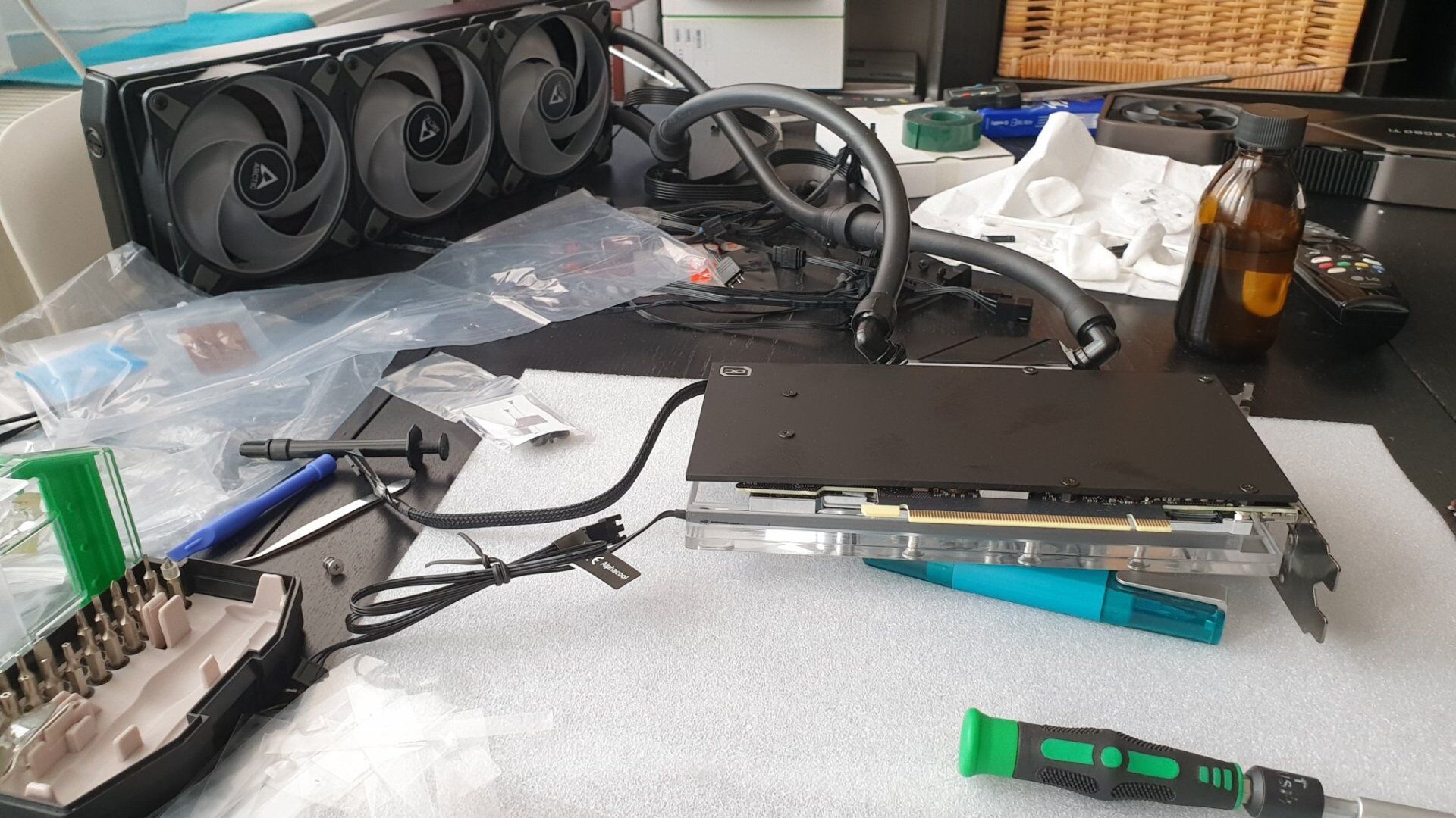

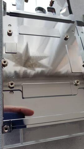

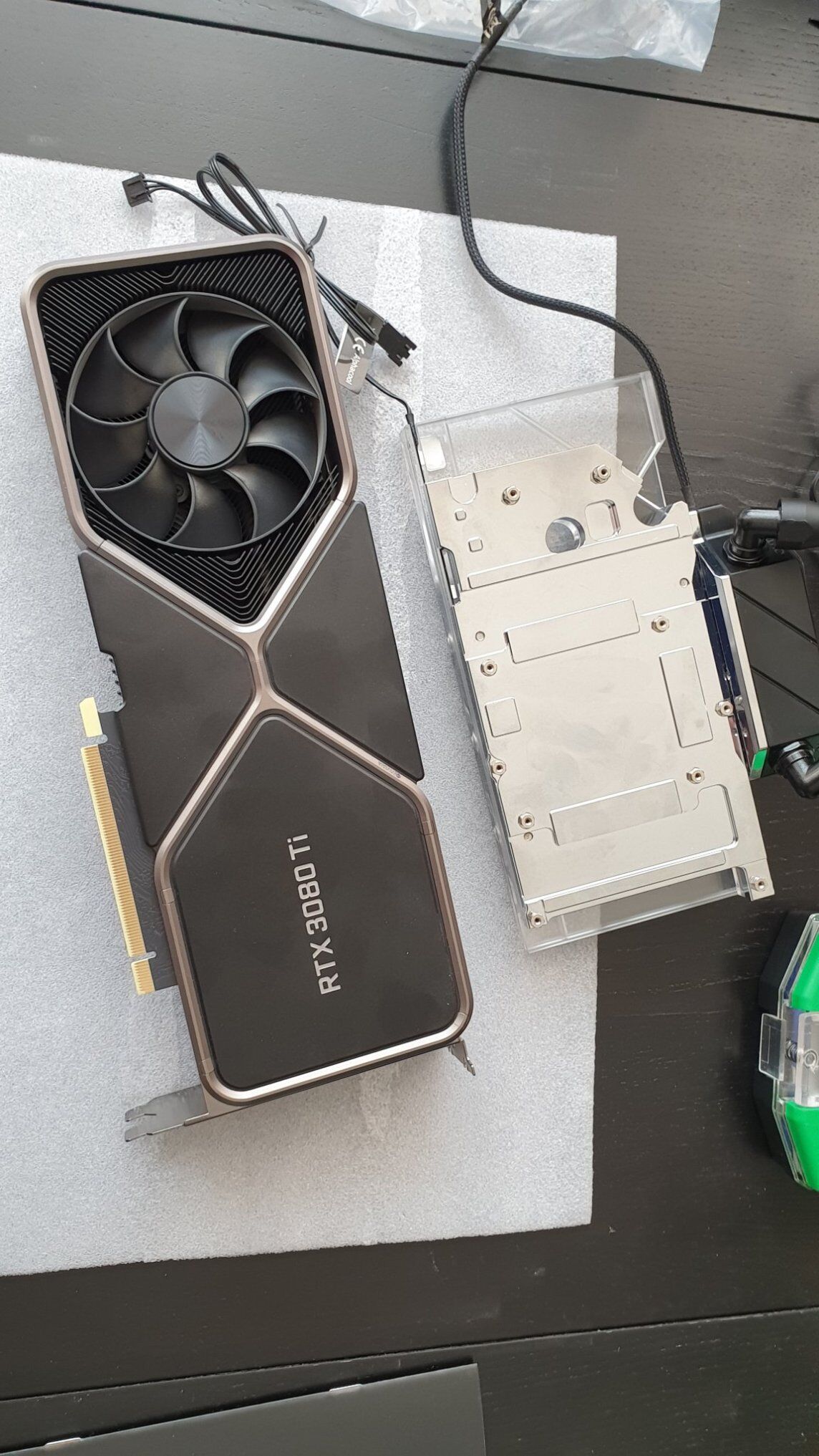

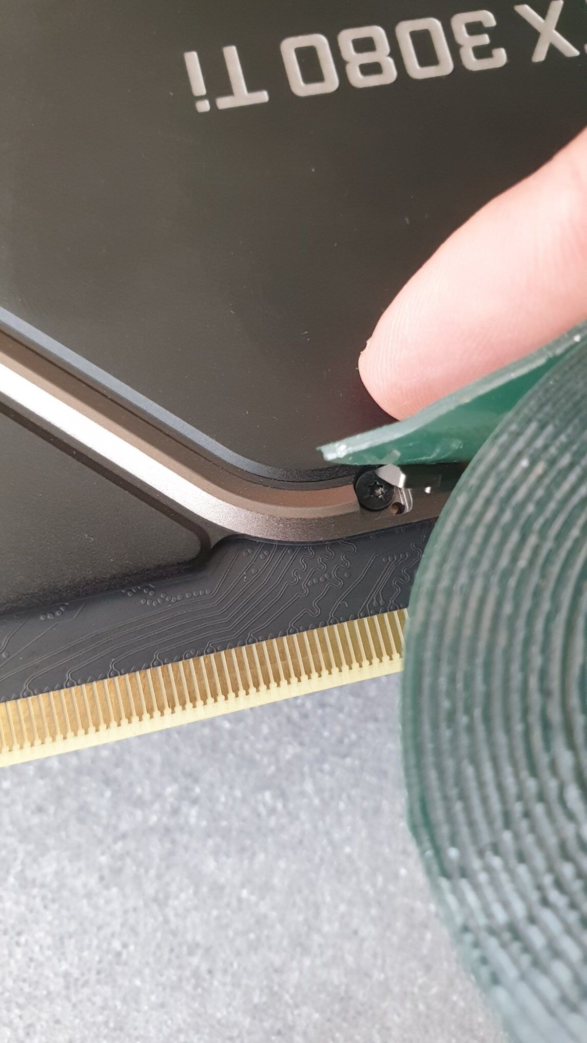

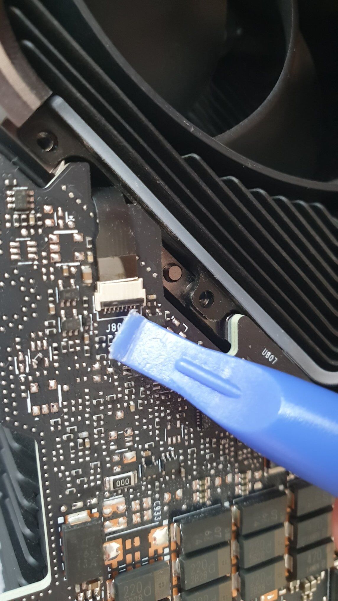

Egy kis szösszenet a szerelésről, mert privátban is 5-en írtak, hogy érdekli őket
Elsőnek egy kis méret összehasonlítás. Rövidebb. De az AIO blokk nehezebb. Jóval.

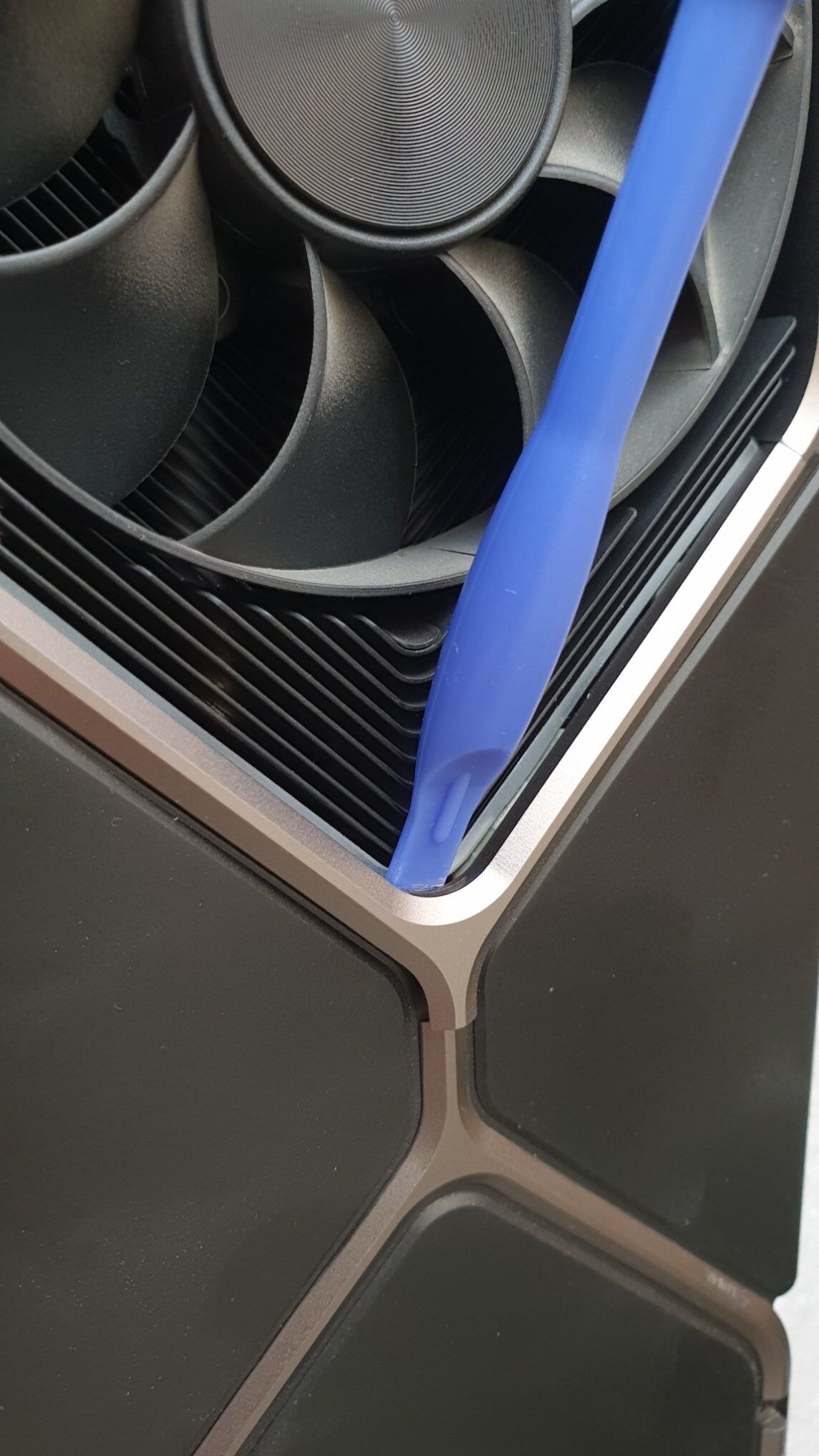

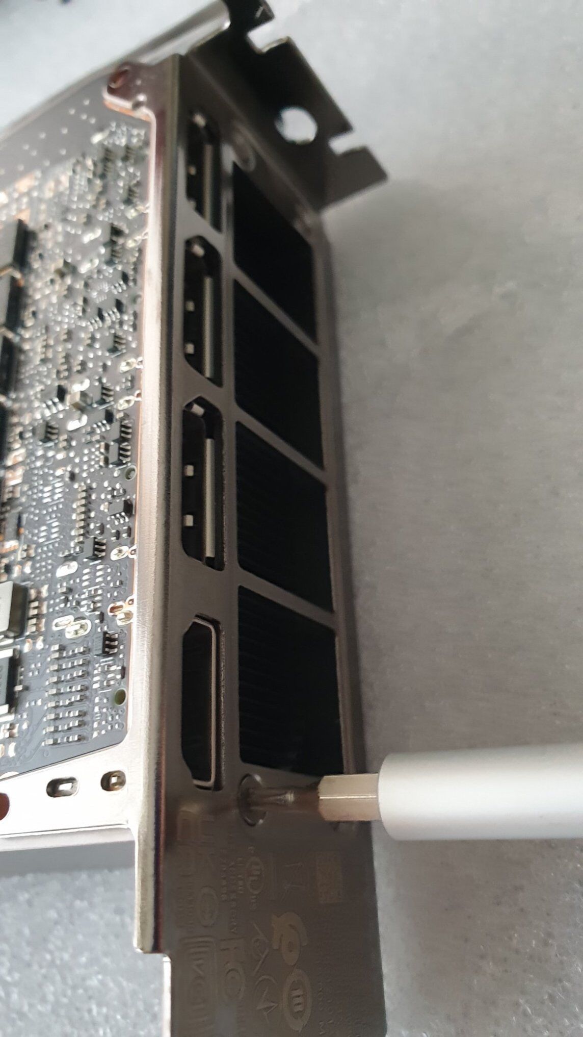

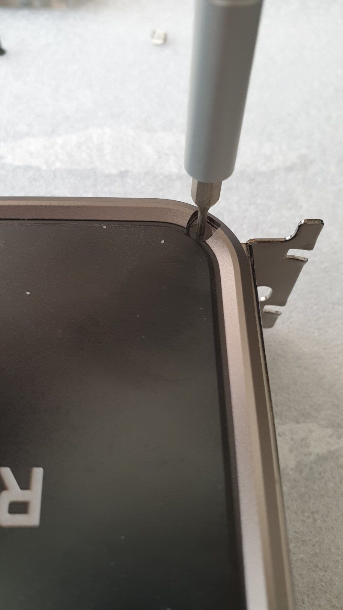

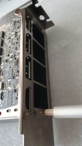

A gyári FE hűtőnek iylen kis mágneses baszok takarják a csavarjait, legegyszerűbben egy erős ragasztószalaggal lehet kiszedni őket.
Aztán az Y takaróelemet csak úgy ki lehet piszkálni, kb a két ág felénél egy-egy gumiba ágyazott pöcök tartja.
Meglehetősen sok féle bit kell hozzá, legalább 2 féle torx, és 2 féle philips, mire mindent kihajtasz.
Amint látható hátlapi padozás nem sok volt benne, de mindegyik a backplaten maradt leszedéskor.

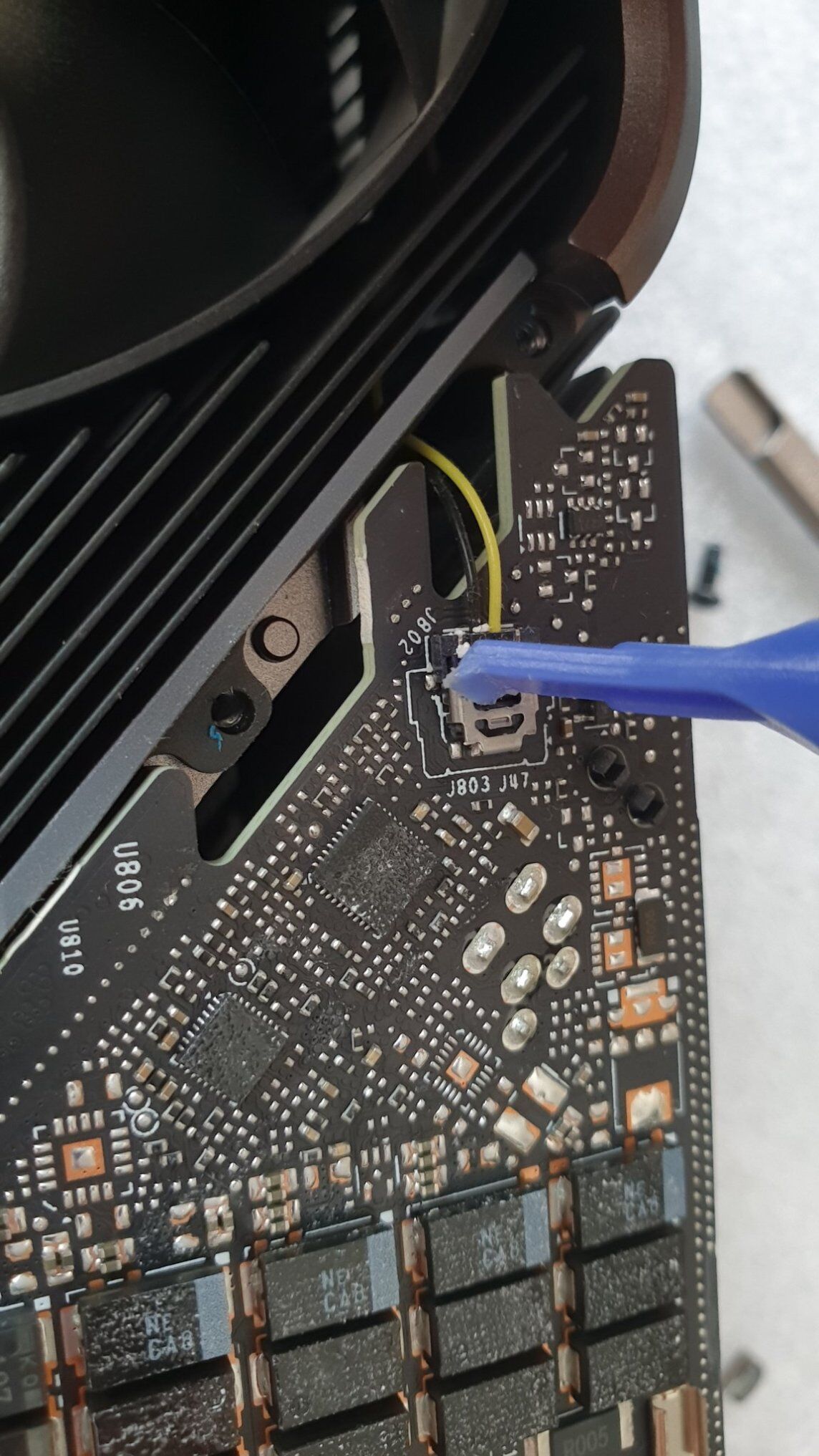

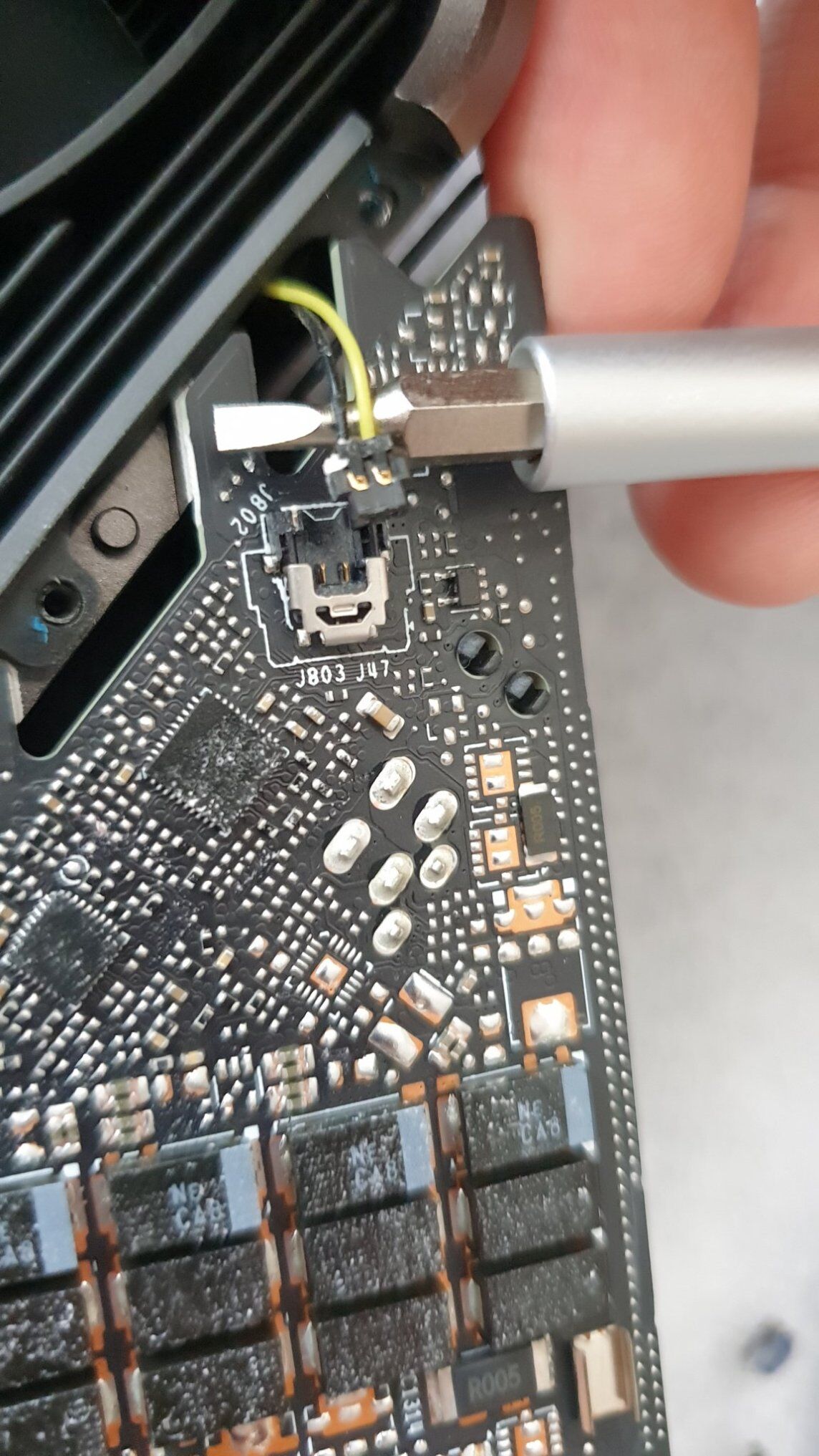

Két ilyen kis csati van, ahol a fekete hátulját előbb fel kell nyitni, aztán kihúzható belőle a szalagkábel:
Ezen a másik csatlakozón a fém keretet hátra kell húzni, majd a csatit nem kihúzni, hanem felemelni lehet belőle:

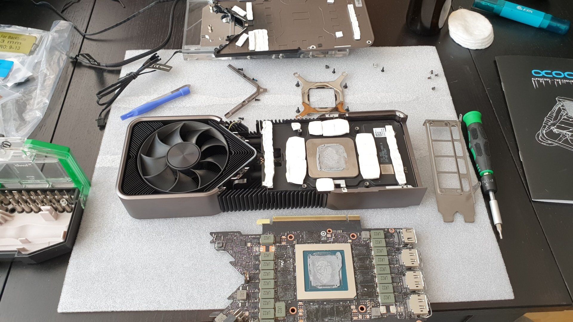

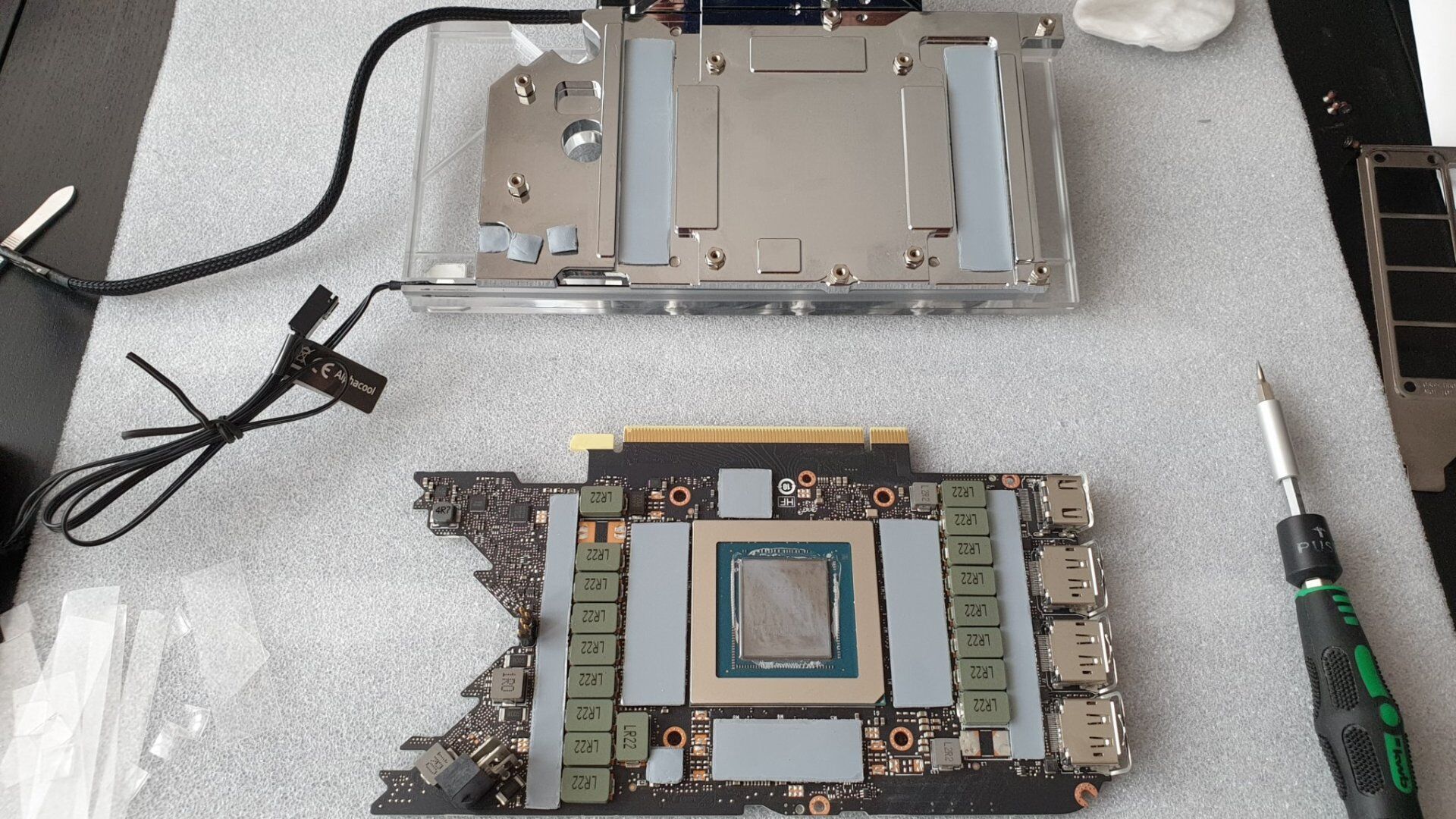

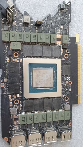

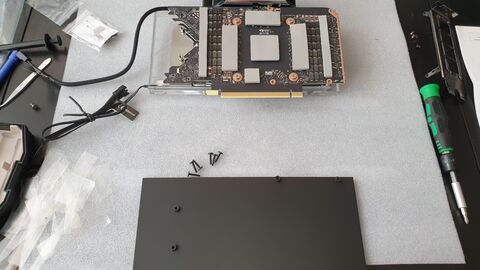

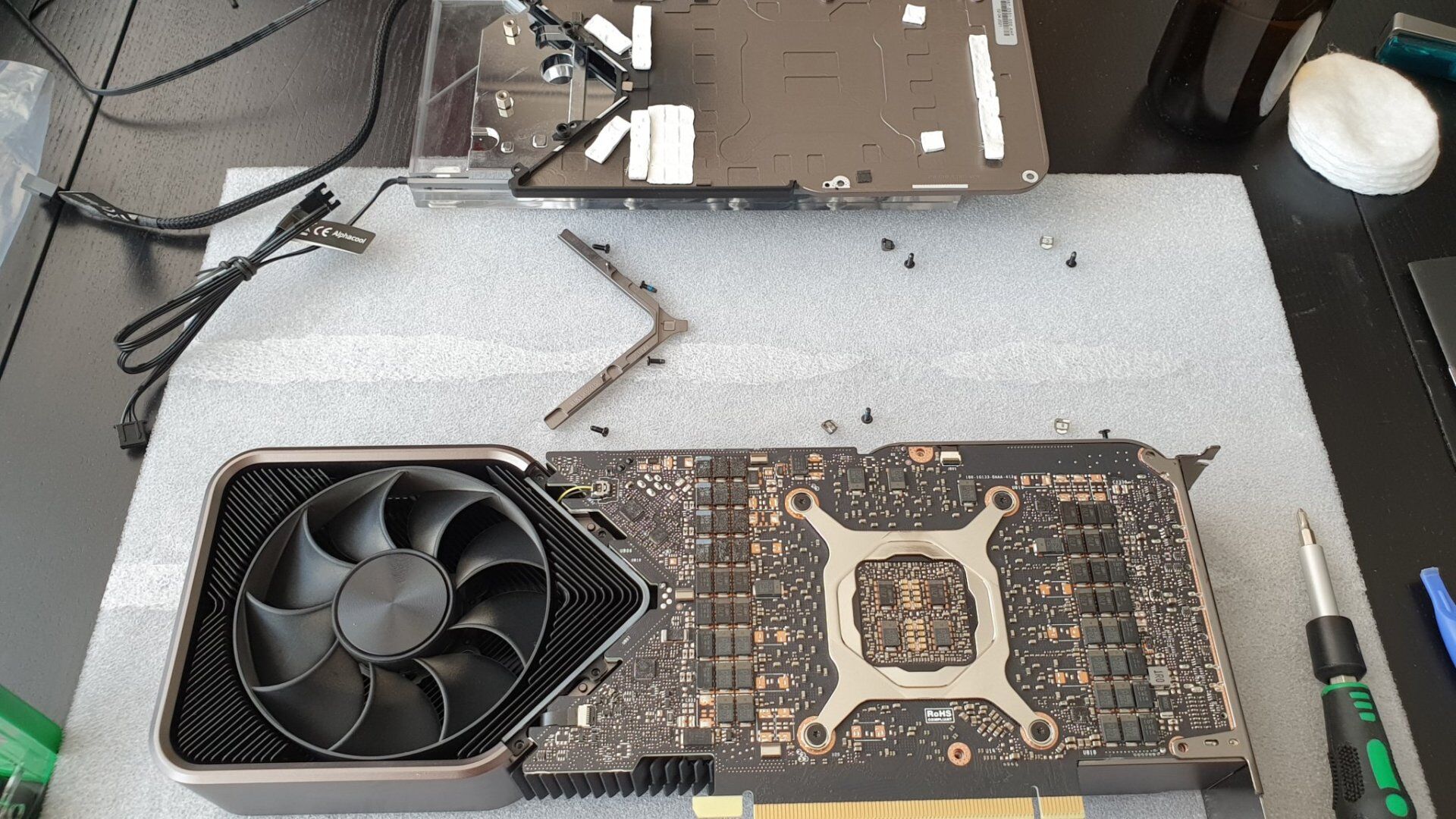

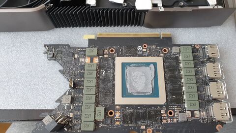

Kártya megszabadítva a hűtőjétől végre. A GPU-n lévő paszta totál száraz volt, darabokban vakartam le. Körülötte is kipiszkáltam amennyire tudtam, de van egy sor érintkező körben, azt inkább nem vakarásztam. A padok ezúttal is a hűtőn maradtak talán 1 kivétellel. Viszont elég sok fehér maradvány maradt a ramokon, meg a vrm-en. Volt mit pucolni.
Lepucolva alkohollal is (ahol mertem).

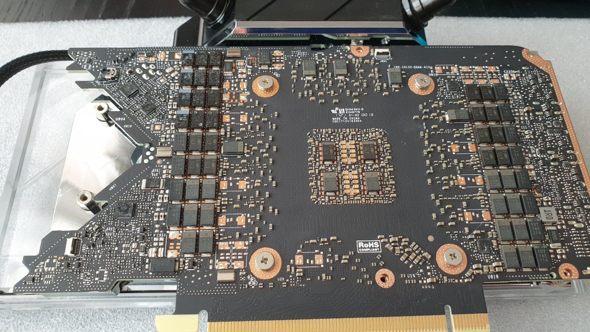

Padozás. Az Eiswolf leírása jó, csoportosítva és számozva kapod őket, pontosan tudni mi hova kerül. Ugyanakkor az ő leírásukban mindent a hűtőre raktak volna. Én logikusabbnak éreztem némelyiket a kártyára tenni, némelyiket pedig a hűtőre, nehogy felfekvés legyen valahol, ahol nem mm-re pontosan helyezkedik el, lévén vannak szintkülönbségek a hűtőn.
Rettentő sokat baszakodtam vele, mire mind a helyére került, és az összesről a fóliákat is lepiszkáltam... Kicsit meg is textúráztam őket a csavarhúzóval, hogy később majd lássam a lenyomatot rajtuk.
Helyére került a nyák, a négy rugós csavarral, és a 4 átlátszó nejlon alátéttel.
Az elő rárakáskor kicsit le is szedtem róla, hogy gyorsan megkukucskáljam a chipek lenyomatát. Érintkezett minden rendesen. A GPU-ra Kryonaut Extremet kentem, erről pont nincs kép. Megpróbálkoztam az Alphacool subzerojával is, amit adtak hozzá, de rendkívül szarul kenhető volt, szóval le is vakartam róla egyből. A KE-vel meg már van tapasztalatom, kicsit megmelegítve gyönyörű vékony rétegben el tudtam oszlatni a GPU-n.
Itt amúgy érdemes figyelni, mert attól, hogy a 4 csavar a helyére kerül, a többi csavarlyuk még nincs feltétlenül pontos pozícióban, pedig az fontos lesz a további összeszerelésnél.
A hátlapi vastag padozás, és a hátlap.6db átmenő csavarral kell ráhúzni, és a hátsó kettővel egyben a bracketet is odafogatni. A bal kettőnél kicsit hajlik is a dolog, mire megszorul. Láthatóan tömöríti mindenhol a padokat.
Itt volt némi zavar is, mert adtak egy zacsiban 2 csavart, 2 anyával, és egy képpel a bracketről. Nem értettem mi a tosz van, mert ezek logikusan nem passzoltak hozzá. Aztán rájöttem, hogy valszeg a régi backplate nélküli verziót azzal kell a bracketet felszerelni. Itt viszont, a backplates verziónál a backplate 2 hátsó csavarja egyúttal a bracketet is megfogja.

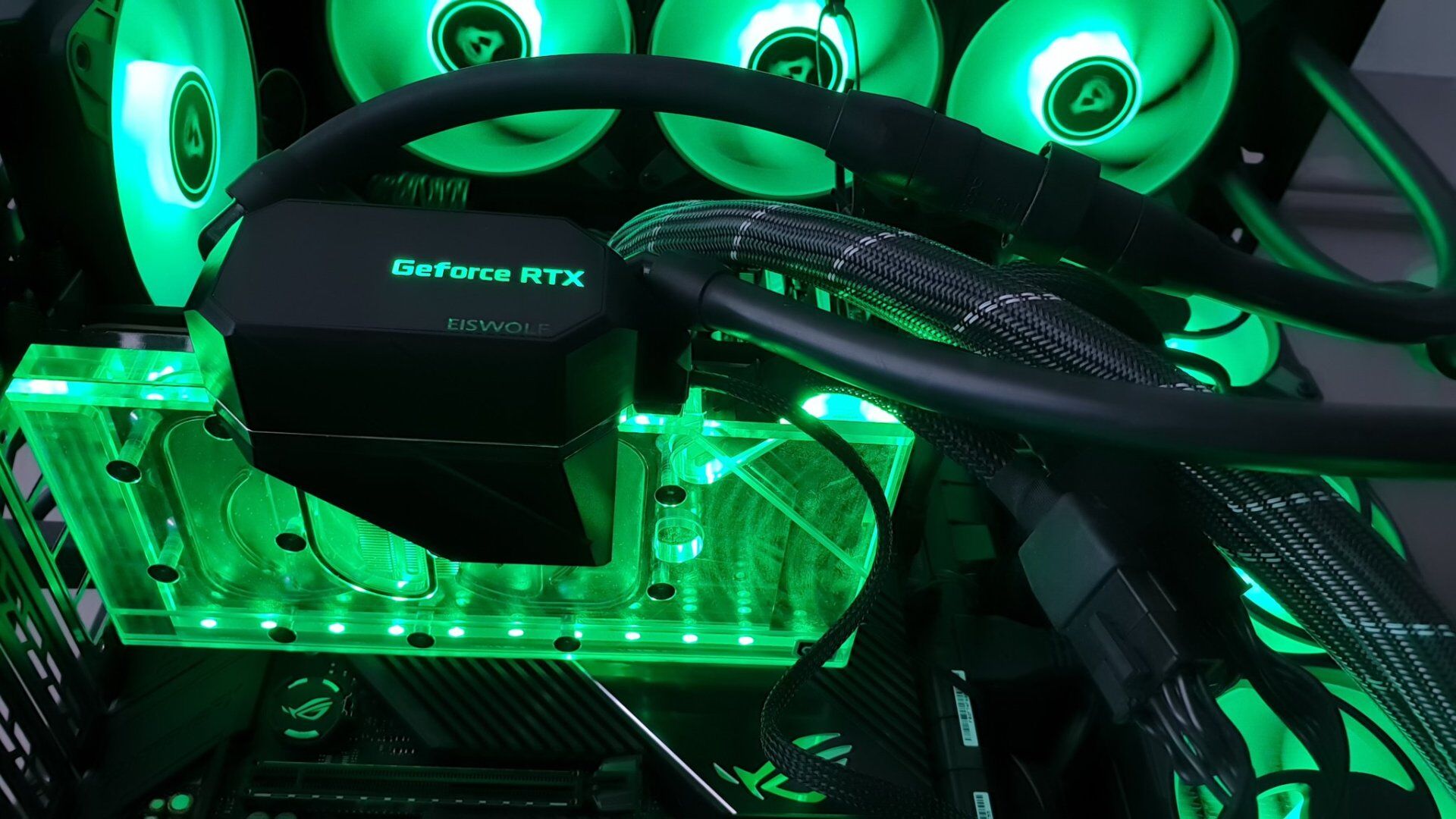

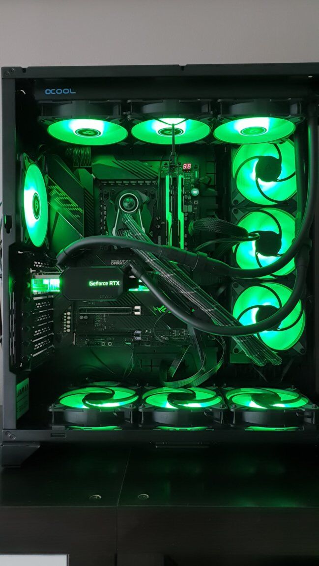

A csatamező a szerelés befejeztével

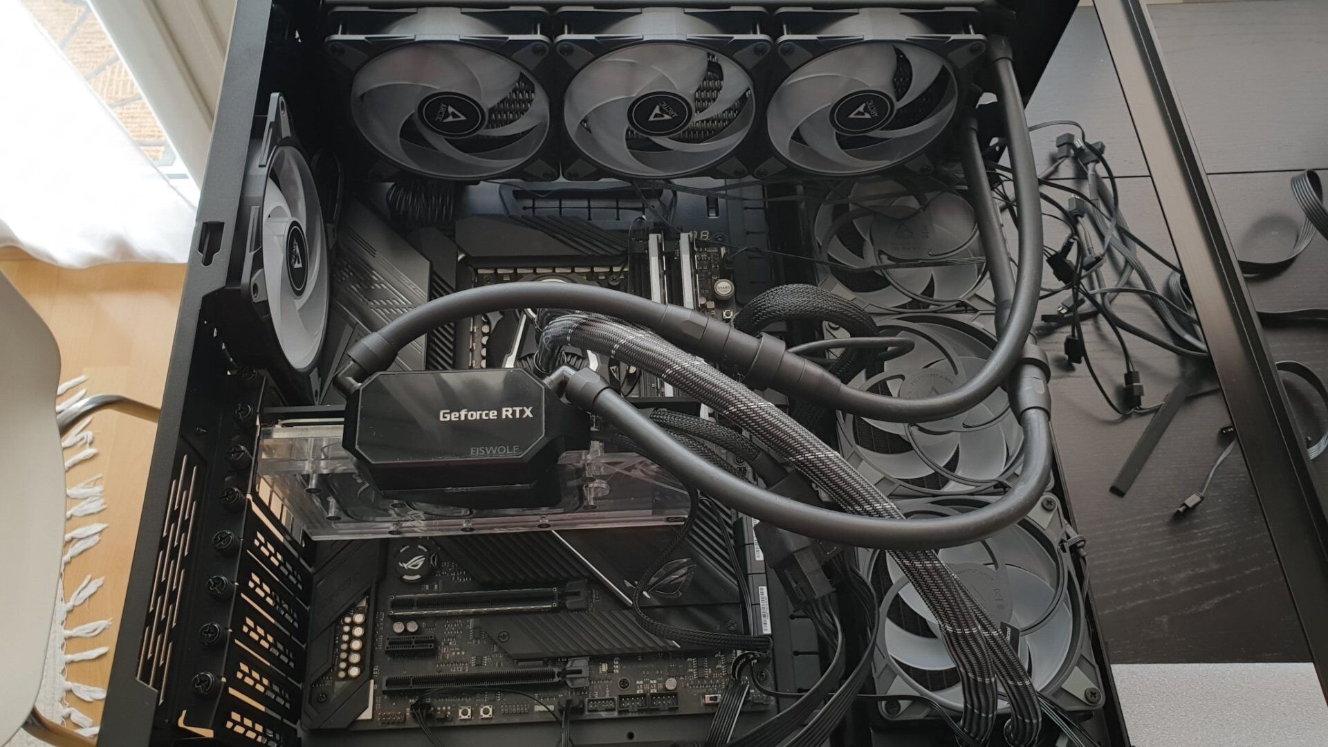

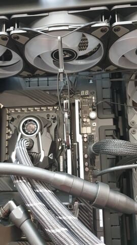

Beépítés. Szerencsére az o11d xl elég sok helyet biztosít, csak kicsit a csövek forgó csatlakozásával kellett trükközni, hogy minden úgy álljon ahogy szeretném.
Azonban az egység sárnehéz lett. Nem hagyott nyugodni, szóval improvizáltam egy tartót
Nem életem fő műve, de most megteszi.
A blokkban néha látni egy egy szemcsét elszáguldani, ha pár percig közelről figyelem, szóval megy a pumpa
Mert amúgy hangja nincs.
Hőmérsékletek pár hsz-el feljebb.

Azt tudtátok, hogy az asus aura vezérli az FE-n az RGB-t?
Én is csak ma jöttem rá... A tetején a szöveg marad fehér, de az oldalán a csíkok színesek.Amúgy váltottam, 3080 FTW3 Ultráról 3080 TI FE-re
Idleben 15 fokkal hűvösebb az új. Pedig a venti ugyanúgy nem forog rajta.
Loadon 73ig ment fel eddig max, ehhez 2000-en pörög a venti, és a hangja ott még nem zavaró. Mem hotspot igaz felmegy 93-ra is hosszabb idő alatt, de annyira nem érdekel.Ezen kívül hozza azt a kb 5-10% pluszt 4K-ban. Meg nekem jobban is tetszik
Sztori.
Ugye vettem én még tavaly ilyenkor egy 3080 FTW3 ultrát.
Amivel minden szép és jó volt, játékokban, benchmarkokban sosem volt gondja.
Csak annyi, hogy 2-3 hónapig szoptam vele idleben desktopon, mert böngészés közben folyton fekete képernyőt dobott, majd újra kellett indítani a gépet. Ezenkívül úgy is meg tudott halni, ha csak otthagytam idleben a gépet, lekapcsolva róla a képernyőt. Utána visszatérve már nem adott jelet.
A workaround anno az volt, hogy prefer max performance az nv driverben, vagy kilőni a hardveres gyorsítást a böngészőben.
A megoldást pedig egy február nv driver hozta, azután már nem volt gond vele.Namost felújítottam a gépet, új proci, lap, ram... friss win11 tisztán installálva, legújabb driverekkel. Tippeljetek mi van?
Böngészés közben elhasal a gép. Na nem fekete képernyővel, hanem egyszerűen megáll úgy ahogy van, és csak az egeret tudom mozgatni. Viszont nem reagál semmire, csak reset. Eseménynaplóban hiba nincs, csak annyi, hogy váratlanul indítottam újra.
Ezenkívül idleben otthagyva ugyanúgy no signal vár olykor.
Most kipróbáltam, hogy szintén felraktam prefer max performancera az nv driverben, hogy idleben ne downlockoljon ugye. És azóta nem halt még meg.Csak én gondolom úgy, hogy ideje az RMA indításának?
Vagy várjam meg mit szól az nv support megint ehhez? -
Amúgy én sem feltétlen válnék meg tőle, nincs semmi baja.
Csak ha szőrén tudnék jobb teljesítményre ÉS hűtésre váltani, akkor miért ne. Még ha csak pár 2-5% fps meg °C/dBA is a difi.
Lehet, hogy valaki látja a bányász fantáziát az enyémben, engem meg az úgysem érdekel, csak a 4K teljesítmény
