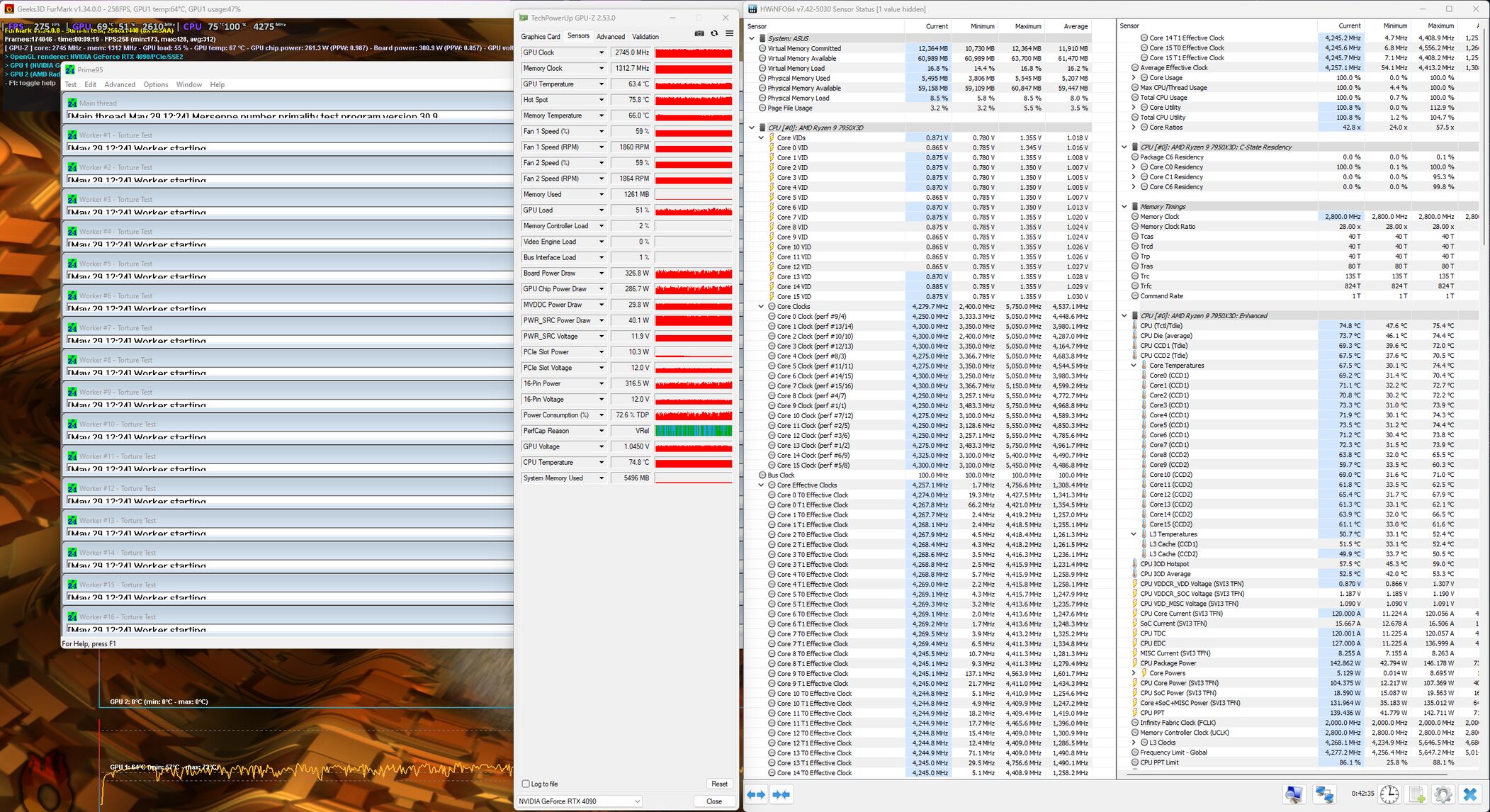

gpuz-ben nem látni azt amit a hwinfo-ban. Azért kértem!
Akkor csak simán lekapcsolt? black vagy blue screen?
Érdekes, hogy a kábelekkel gond volt.

A hibád úgy nézett ki, hogy black screen és max venti rpm?

GPU-Z-t azért tettem oda külön, HWinfon én csak a CPU értékeket szoktam nézni.
Semmi hiba csak leállt és kész. Utána teljes áramtalanítás kellett és csak úgy indult el újra. Most futtattam egy Furmark + CB23 30 perces tesztet. Simán bírta. GPU 73°C (hotspot 89°C), proci 89°C-en thermal limitelt végig. Nem történt leállás, uh lehet csak a kábelekkel volt gond...

Tegyél be egy komplett hwinfo képet, ahol látni mindent. A képen lemaradt a VGA.
Gépleállás----Hibát dobott vagy csak simán leállt?

Sajnos előjött egy random gép leállós hiba játék közben (ACC). Eddig 2x fordult elő. Próbálok rájönni az okára. Most futtattam még1x Furmark + Prime95 kombót, és mértem fogyasztását gépnek (falból max 760W). Sajnos 15 perc után leállt a gép megint, uh. lehet valami a táppal lesz (minden hőfok rendben volt CPU 70°C, GPU 73°C).
Egyébként BeQuiet Dark Power 13 1000W Titanium táp. Most kiszedtem táp extension kábeleket (háttérbe szorítva a designt), + megnyomkodtam minden kábelt, hátha csak valami contact issue volt. Meglátjuk...

nem, ez azt jelenti hogy kevés a CPU a 2.művelethez!
Ha táp lenne kevés, akkor simán kifagy vagy újraindul a gép!
Talán tudsz picit variálni a prioritással feladat kezelőben a Prime95nek adj alacsony prioritást, a Furmarknak meg magasat
amúgy meg mi értelme ennek? Játék alatt nem lesz sose 100% on tekerve a CPU, vagy túl kicsit a tápod és próbálgatod el e bírja?
Ha már van egy 4090.ed, akkor legyen még 40-50.e-red egy jobbfajta minimum 850W tápra is!

4090 + 7950X3D-re futtatnék egy stabilitás tesztet (Prime95 és Furmark együtt). Egész addig amig nem indítom el prime-ot Furmark 90% fölött pörgeti a kártyát és végig PWR cap van, amint elindítom small FFT tesztet GPU performance elkezd ugrálni és kb 60%-on pörög. Közben pwr és vrel cap közt ugrál. Ez táp issue lesz?
