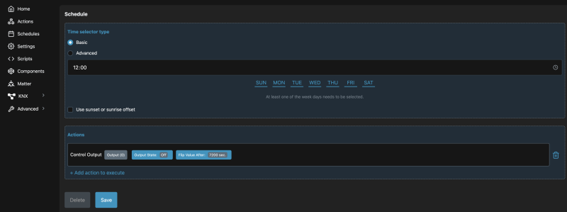

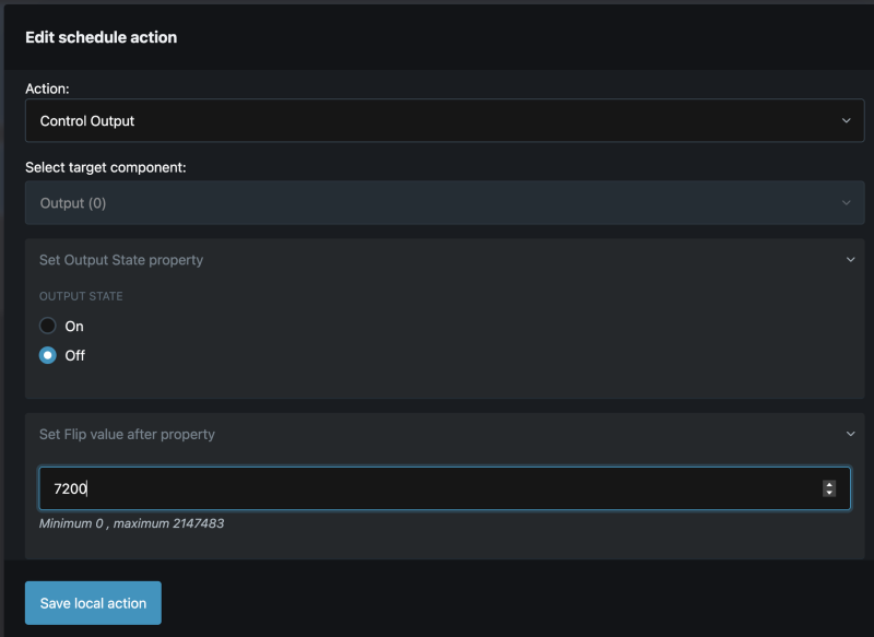

Amikor bedugod, a piros ledje villogni kezd, ilyenkor csinál egy access pointot, vagyis ha telefonnal vagy szgéppel megnézed a rendelkezésre álló WiFi-hálózatokat, akkor megjelenik ott egy "Shelly1MiniG4" kezdetű hálózat, arra rá jkell kapcsolódni, és böngészőbe beírtni, hogy "192.168.33.1" - és benn leszenl a menüjében. Arra kelll figyelni, hogy a Gen4-es Shellyk a tapasztalatom szerint az első bekapcsolás után bizonyos idő elteltével automatikusan kikapcsolják az access point-jukat, ha nem csatlakozik rájuk semmi, ilyenkor nyomva kell tartani a gombjukat 3-5 másodpercig (amíg kialszik a LED) majd azonnal elengedni, és ismét lesz access point.
Ha fix napi időzítéseket akarsz, akkor a "Schedules" menüpont alatt "Create new schedule", megadod a kezdő időpontot, kiválasztod a hét napjait, amelyiken ki akarod ekkor kapcsolni (a kiválasztást az aláhúzás jelzi, defaultból mindegyik ki van választva), majd az Action alatt "Add action to execute" majd kiválasztod "Control output" "Off" és a "Set Flip value after property"-t annyi másodpercre, amennyi idő után vissza akarod kapcsolni:
Ezután megnyomod a "Save Local action"-t és egy ilyent fogsz látni (itt a példámban mindennap délben 12:00-kor kapcsol ki és 2 óra múlva kapcsol vissza):
Nincs más hátra, mint nyomni egy Save-et, és máris megvan az első időzítésed.
Továbbiakat ugyanígy vehetsz fel.Ha bonyolultabb feltétel kell a ki/bekapcsoláshoz, és programozó vénád van, akkor elmehetsz a "scripts" menüponthoz, ahol - a Shelly scriptelésének dokumentumai elolvasása után, programozni tudod a bonyolultabb feltételt.
Vagy letöltheted telefonra a Shelly app-ot, és azzal is készíthetsz automatizálásokat, más Shelly cuccokat is bevéve... A Shelly app-ból kézzel is kapcsolgathatod ki/be.Ha esetleg van valamilyen automatizálási központod, pl. Home Assistant, akkor azzal is automatizálhatod.
Remélem tudtam segíteni.
TucsyAtti22
#63388
